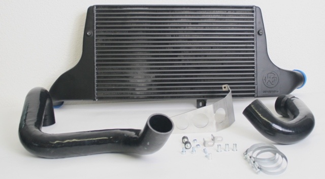

Heute kam auch das erste Päckchen an, was ich die letzten Tage bestellt habe.
Der Wagner-Tuning Ladeluftkühler. Da ich ja eine Ansaugbrücke mit linkem Einlass verbauen werde, habe ich das das Kit für den S3 genommen. Auf den ersten Blick passt auch alles Haarscharf.
Einziges, bisheriges Problem, sind die zwei Signalhörner. Der quattro hat eine andere Aufnahme für die Signalhörner. Ob dieser dann mit dem LLK problemlos passen kann ich allerdings nicht sagen. Ich werde mir meinen selbst jedenfalls neu bauen.
Die Passgenauigkeit ist sonst grundsätzlich sehr gut. Da ich nicht ausschließen kann, ob mein Aufprallträger einen "schlag" hat, sage ich mal "grundsätzlich". Bei mir steht der LLK auf der Beifahrerseite unten leicht an:
Auf der Fahrerseite steht er minimal am Übergang vom Kühler zum Anschluss an (keine Ahnung, wie ich das jetzt sonst beschreiben soll. Jedenfalls auf dem Bild ganz rechts am Kühler)
Morgen werde ich den LLK mal komplett montieren und alle Halter anbringen. Ausgerichtet ist er, die Passgenauigkeit wird sich also nur minimal ändern.
