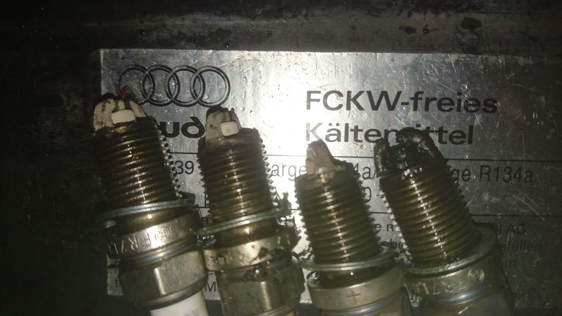

Neues Update: Habe nun einen neuen Satz Kerzen eingebaut.
Ergebnis: Alles beim Alten, vermutlich aber noch schlimmer.
Zunächst einmal das Kerzenbild:
Es ist exakt die Reihenfolge wie sie von links nach rechts verbaut waren.
Als ich zunächst die Kerze ganz rechts im noch warmen Zustand rausgedreht hatte, kam da Rauch aus dem Loch. Allerdings nicht nur ein kurzer Schwall, sondern mehrere Minuten.
Ich nehme mal sehr stark an, dass das auch der Rauch ist, der immer die blaue Wolke ab 90 Grad erzeugt hat. Nur, dass durch die Additive momentan hinten kaum mehr Rauch rauskommt :cowboy_hat_face:
Wie gesagt kein Unterschied mit den neuen Kerzen. Habe dann eine Probefahrt auf der AB gemacht. Er hat weiterhin kaum Leistung. Diesmal schaffte er zumindest 160km/h, allerdings erst nach 3 Minuten.

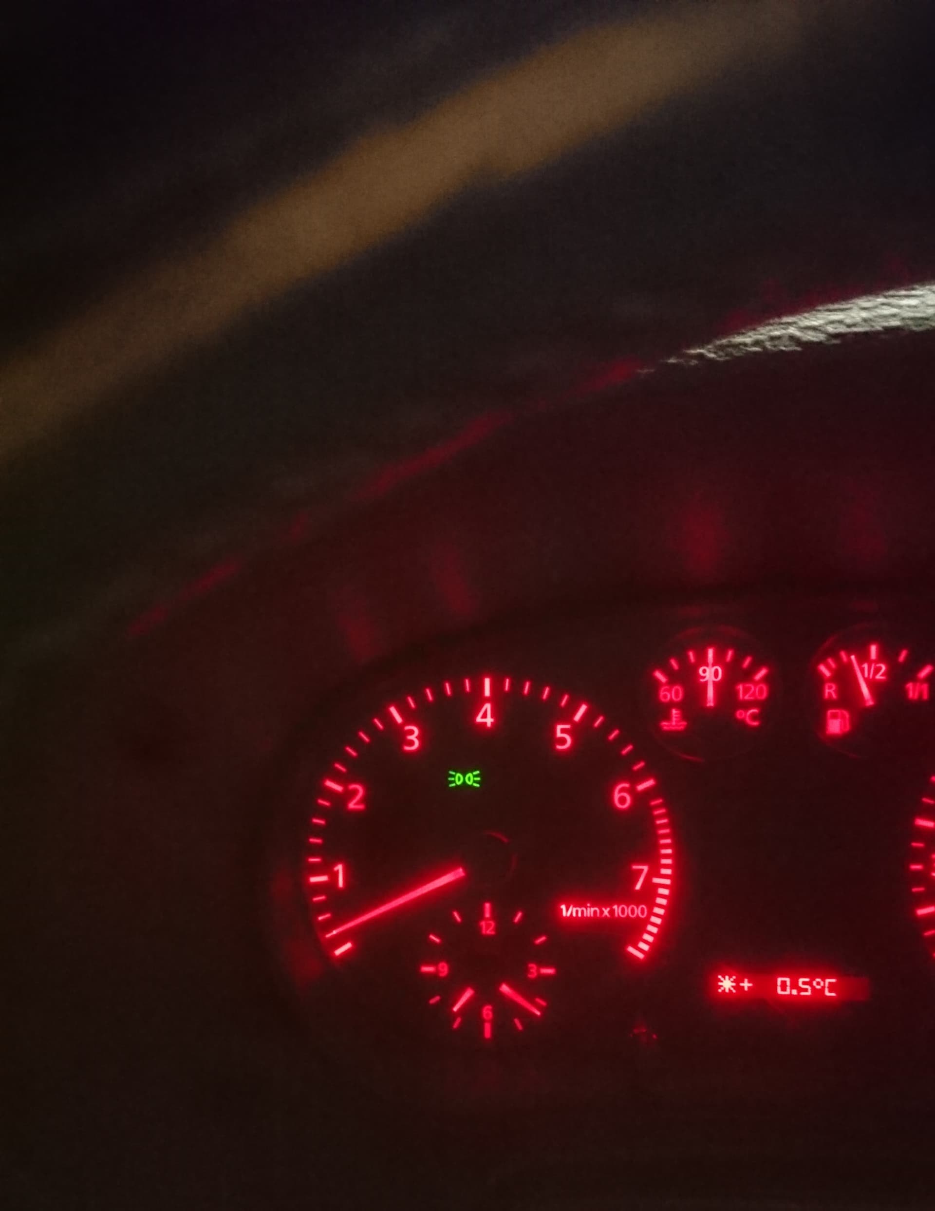

Interessant könnte auch sein, dass bei ausgeschaltetem Motor die Umdrehungen nicht bei Null stehen:
Mir ist das vorhin erst aufgefallen. Die letzten Tage habe ich nicht darauf geachtet. Ich weiß also nicht, ob das erst vorhin passiert ist.
Ich als Laie frage mich, ob das ein Hinweis auf die DK sein könnte, die ich ja erst vor paar Tagen mit Gerät eingestellt habe. Habe allerdings vorgestern paar Male den Seilzug direkt an der Klappe mit der Hand betätigt :palm_down_hand:
Eventuell gibt es ja doch ein DK-Problem.
Gegen ein DK-Problem könnte wiederum sprechen, dass die Umdrehungsnadel nie hoch und runter schwankt, wenn der Motor im Leerlauf hörbar hoch und runter dreht.
! Anzumerken ist eventuell noch, dass das Gaspedal sich seit einigen Tagen manchmal so anfühlt, als wenn sich die Fußmatte darunter verklemmt hätte. Bin nicht sicher, ab wann das kam, da es nicht immer so ist.
Du siehst aber schon, dass die Kerze voll Öl ist?
Oder trollst du gerade alle nur noch?
1 „Gefällt mir“
Ja, das sehe ich. Daher zeige ich das hier.
