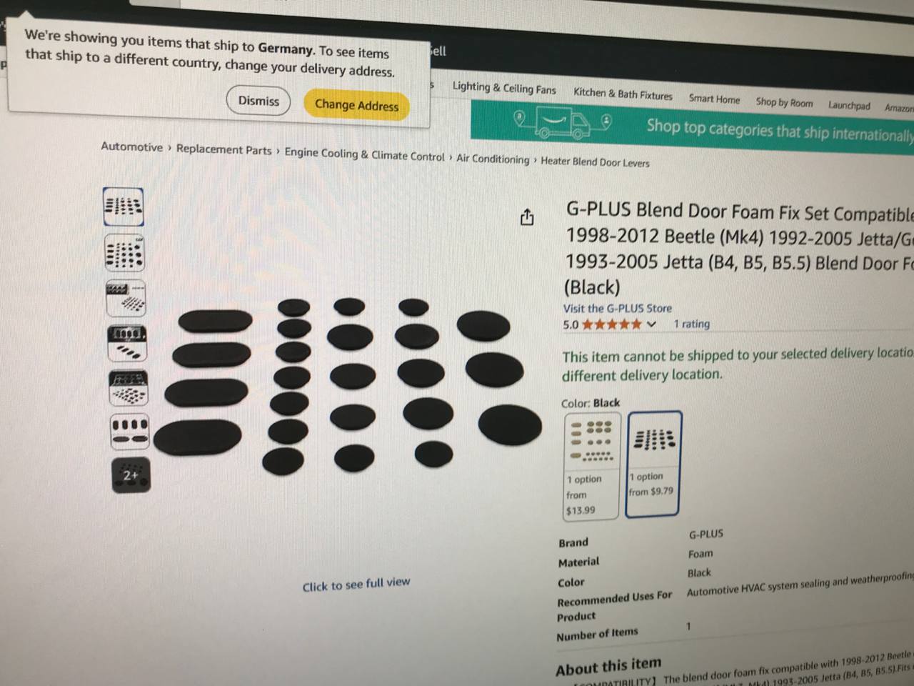

Gibts die Dinger auch in Europa? Ist die sauberste Lösung, wenn man die Klappen nicht ausbauen möchte…

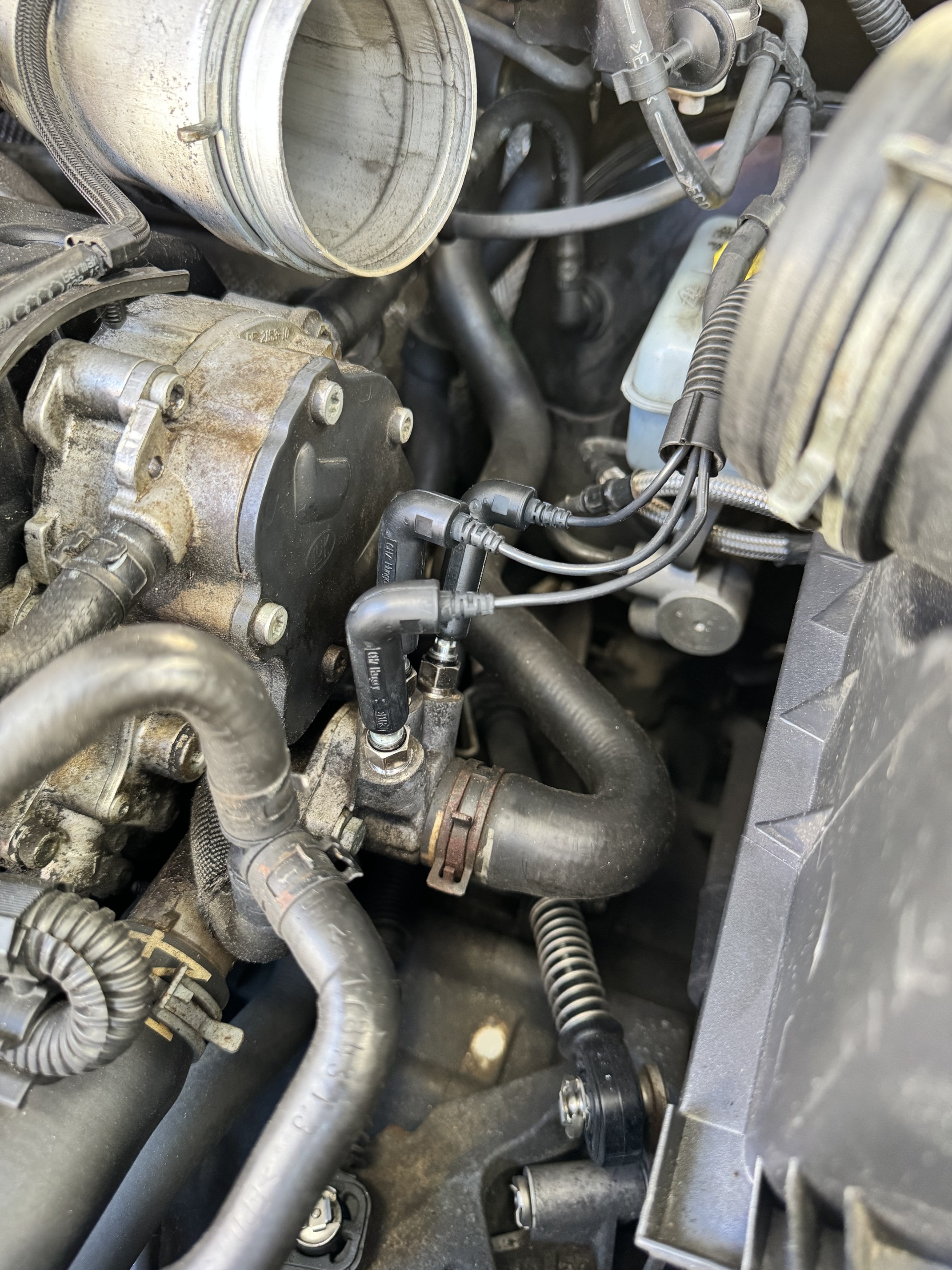

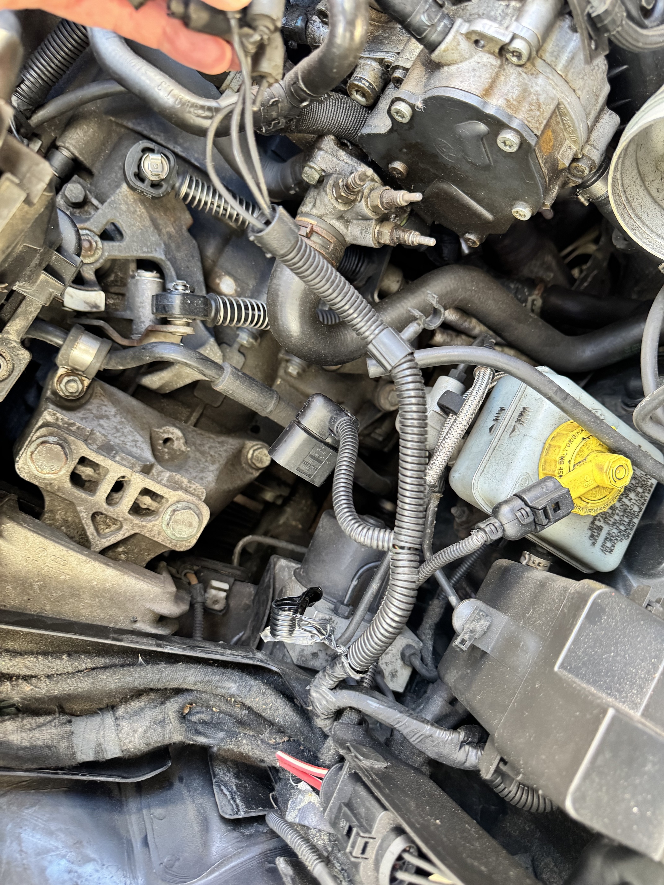

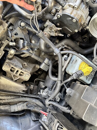

Aber ich hatte im Winter bereits versprochen die Glühkerzen für die Wasserheizung und die zerbröselten Kabel zu erneuern, und heute hab ich den ersten Urlaubstag genutzt und das getan.
Ging besser als gedacht. Die Kerzen gingen alle butterweich raus, die neuen super rein, und die Kabel hab ich mit Lötverbindern, Schrumpfschlauch und Isolierband unsichtbar verbunden.
Angesteuert werden sie auch, der Flansch wird warm, ich denke sie werden im Winter ihren Dienst tun.
Na na na…fehlt da nicht ein T-Wellrohrverbinder? ![]()
Kleiner Spaß…und nur weil du so ein Perfektionist bist wie ich. ![]()

Der ist da, und mittlerweile auch wieder verbaut
allerdings hatte ich den zu dem Zeitpunkt schon abgemacht. Dieses Bild hatte ich nur für mich gemacht damit ich am Ende weiß wie alles aussieht. ![]()
Erst am Ende ist mir aufgefallen das ich wieder mal viel zu wenig Bilder gemacht hab.

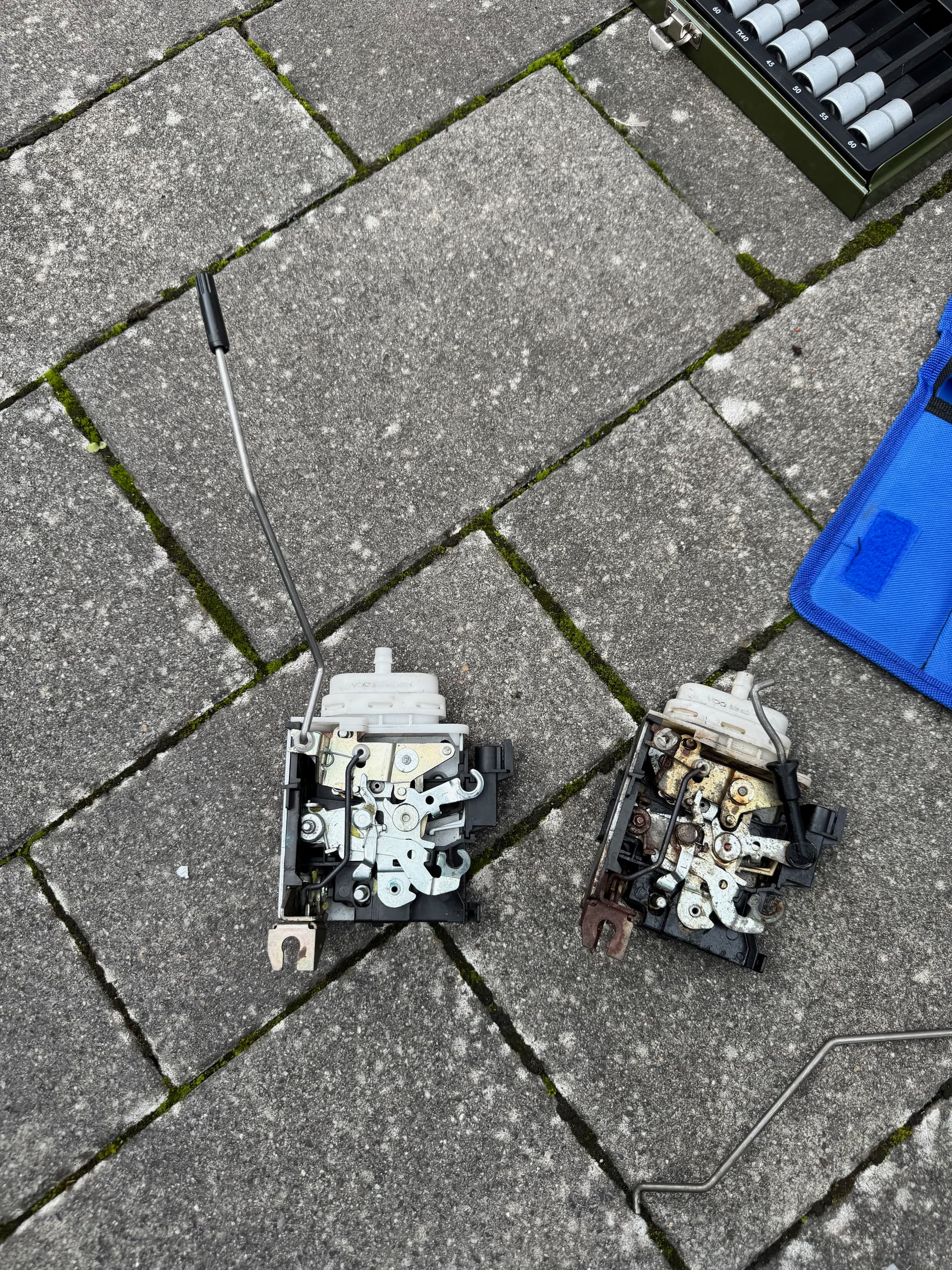

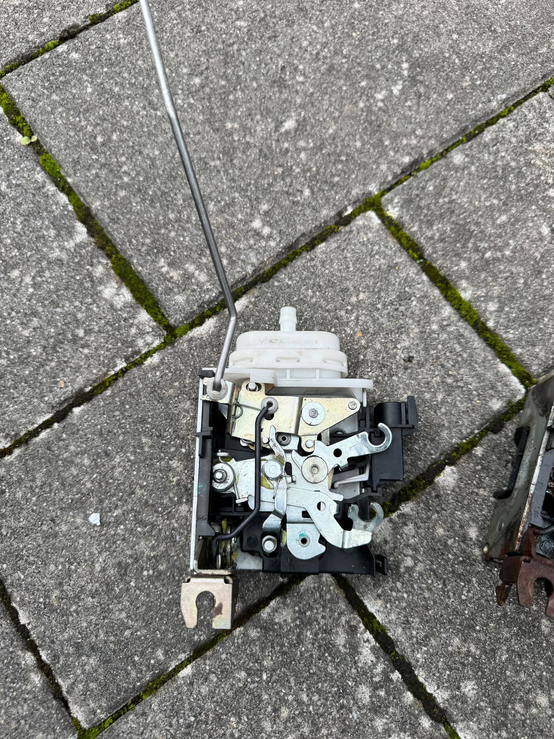

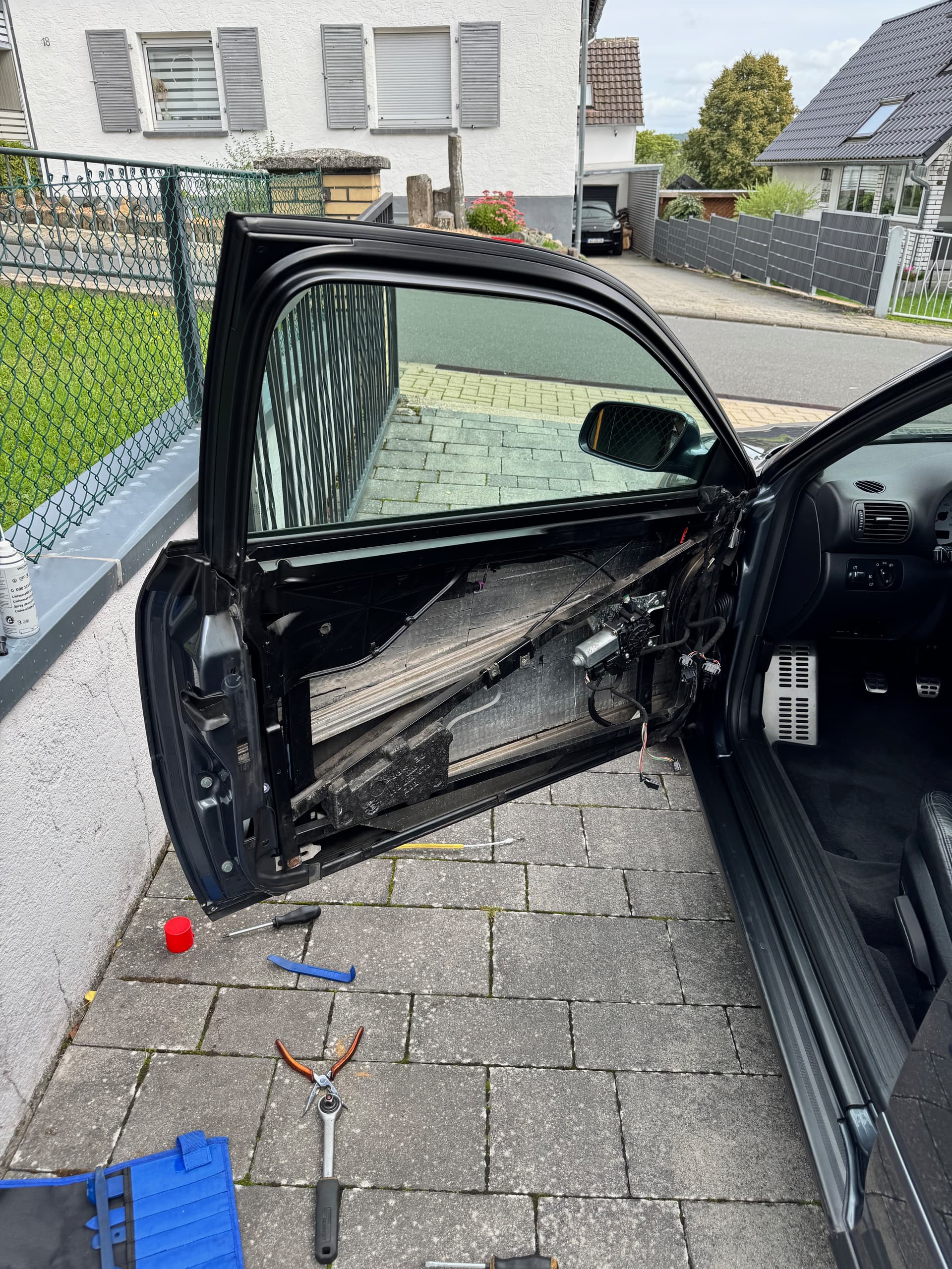

Und heute das 2. Projekt für diesen Urlaub erledigt. Da meine Fahrertür immer mal nicht zu geht, oder einfach während der Fahrt in die erste Raste aufgeht (meistens begleitet von einem kleinen Herzinfarkt meinerseits
) habe ich schon länger ein gut gebrauchtes, neuwertiges Schloss hier liegen, welches ich aber nie einbauen wollte weil eigentlich der Fensterrahmen dafür raus muss.
Ging verdächtig gut OHNE den Fensterrahmen auszubauen. Lediglich der Plastikschutz der über dem Schloss sitzt geht richtig schlecht raus.
Wieder mal zu wenig Bilder gemacht, aber naja…

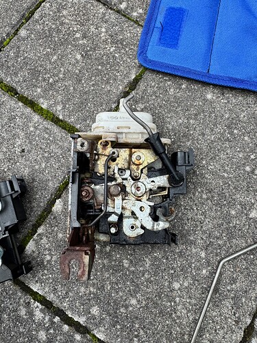

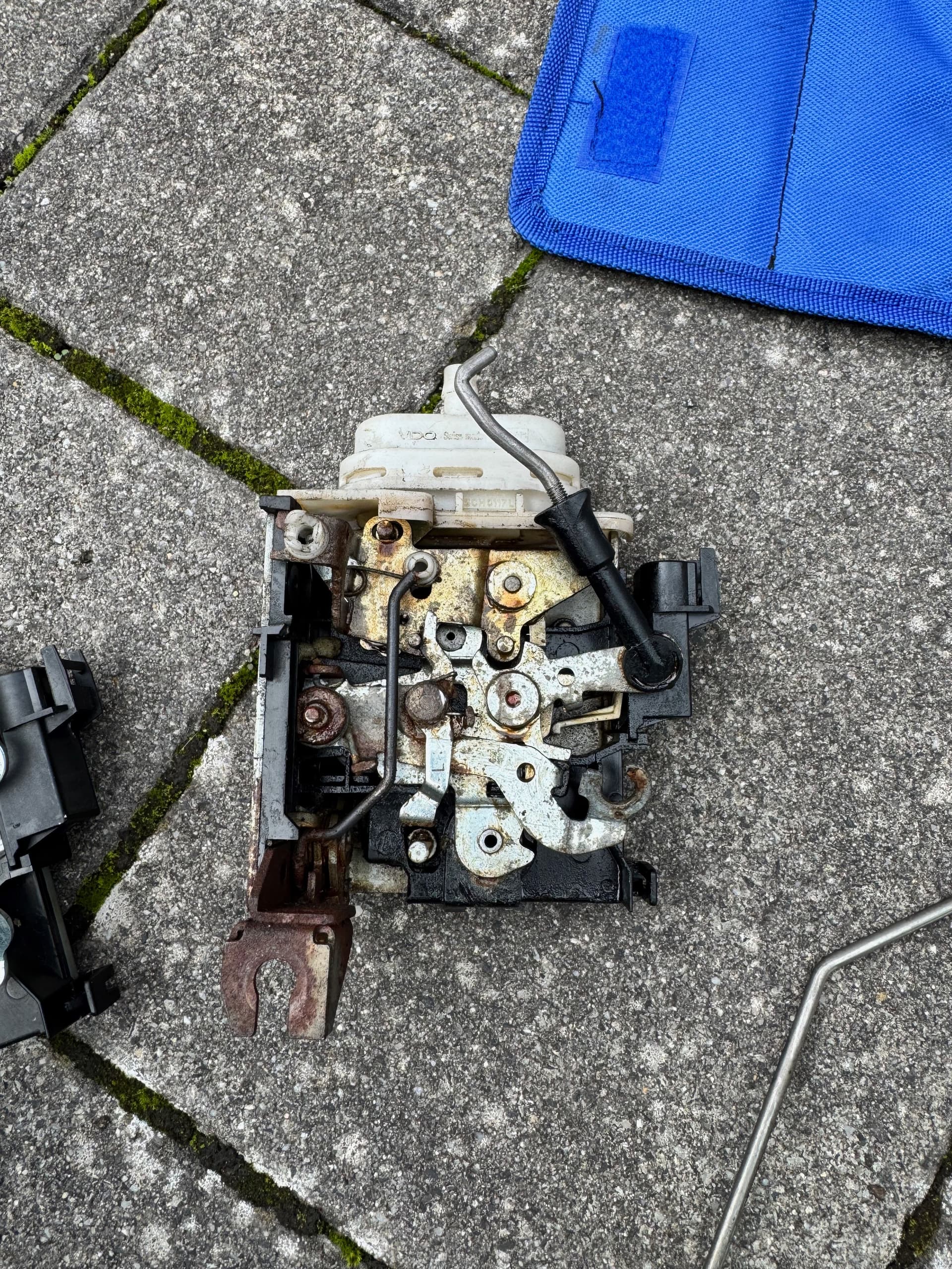

Das alte Schloss ist recht rostig, ich habe allerdings keine Ahnung an was genau es liegt. Ich werde das alte mal als Ersatzteilspender aufheben, da auch hier wieder „entfallen ohne Ersatz“ dran steht.

Aus genau diesem Grund wollte ich den Rahmen nicht lösen. Habe das beim S3 damals gemacht weil der Rahmen verkratzt war und ich nen anderen besorgt hatte der einfach besser war. Hat danach bis zu meiner Schweller Reparatur gedauert bis mein Karrosserie Kollege es dann „richtig“ eingestellt hatte ![]()
Was die Schlösser angeht hast du Recht, heute überhaupt nicht mehr zu bekommen, hatte sehr viel Glück. Für rechts hab ich auch noch eins.
check ich nicht… ich hab dieses Jahr erst ein neues Aftermarket bestellt… legt ihr da Wert auf „Original“ oder wieso meint ihr, das man die neu nicht mehr bekommt?
Schick mir doch mal bitte nen link zu dem Schloss was du gekauft hast. Als ich vor nem halben Jahr nach dem Schloss gesucht habe gab es keine Aftermarket Schlösser.
