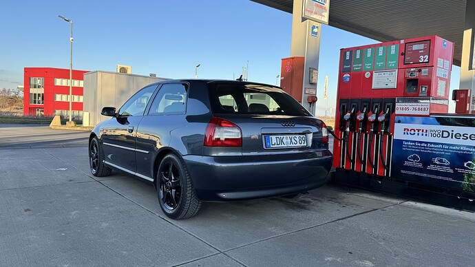

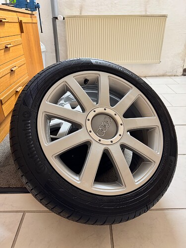

Die Sommerfelgen habe ich Donnerstag zum pulvern gebracht, und gestern hab ich ihn mal gewaschen weil es ja jetzt erst mal schön bleiben soll.
Und auch den Diesel muss man hin und wieder tanken ![]()
