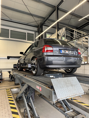

Gestern noch schnell von nem Kollegen Achsvermessung machen lassen, jetzt fehlt nur noch das Lackfinish vom Lackierer, dann kann ich ihn polieren. Dann noch Kühlsystem spülen und Zahnriemen machen und er ist fertig.
