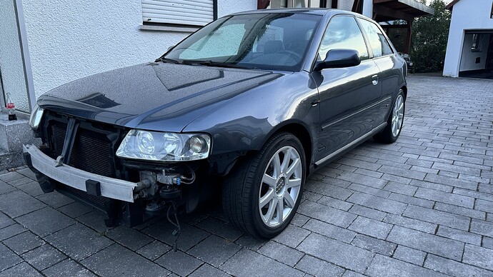

Die letzte Woche ging es mit großen Schritten voran.
- Auto inkl. Teile nach Hause geholt
- den S3 aus der Garage ausquartiert
- A3 auf die Bühne und los ging es mit dem Zusammenbau
- Alle Radkästen, Türen, Klappen und Schwerller mit Fluid Film behandelt
- Heckklappenschloß erneuert
- Bremssättel schwarz lackiert

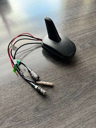

- neue Antenne aufs Dach montiert
- Edelststahlkappen und Fußstütze montiert
Als nächstes muss mir mein Kollege noch die Kotflügel einstellen, dann kann ich vorne weitermachen und ihn final zusammenbauen. Danach gehts nochmal zum Lackierer für die letzten Polierarbeiten inkl. 1-2 Korrekturen vom lackieren.
Dann kann er fertig zusammengebaut werden.
Und wieder ein Stück weiter:
- Sline Logos hinten geklebt
- Räder hinten montiert
- RNS-E angepasst und eingebaut
- Scheinwerfer nochmal aufpoliert
Es geht auf die Zielgerade.
