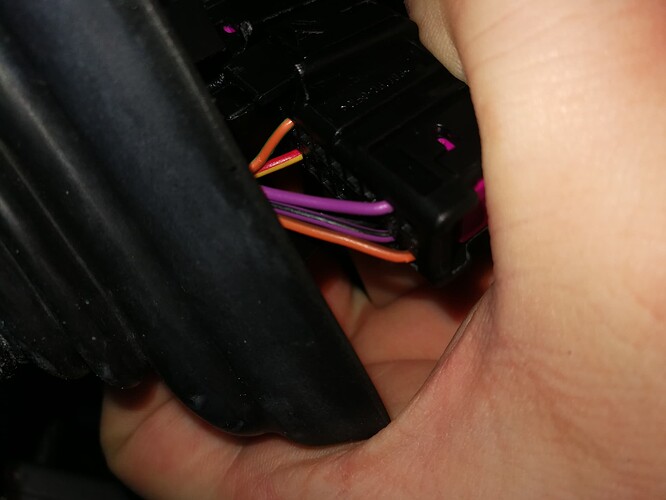

Ich wurde vorhin überrascht, von einem Stecker an der Türdurchführung zum Chassis…
Wusste gar nicht dass dort ein Stecker sitzt…
Desweiteren haben mich dort auch ein paar Litzen angelächelt…
Was für eine Drecksch***e ! Jetzt muss ich mir noch überlegen wo ich den passenden Ersatz herbekomme… Hat wer ne Idee ?

Also was auch wieder kurios ist, Stecker Tür seitig hat 2 Adern mehr belegt als vom Stecker in die Karosse gehen.
Schwarz/lila und Lila sind von der Karosserie Seite her nicht angeschlossen.
Wer ne Idee ? Alarmanlage?
Was ist denn am anderen Ende der Adern? :thinking:

Gibt’s ne Möglichkeit da Ran zu kommen wenn was rein fällt ?
Liegt irgendwo da drinnen…
Ansonsten hat mein Auto jetzt ein Kunststoff Hebelwerkzeug gefressen :hammer:
Versuch mal den Teppich anzuheben, hab ich bei der Nachrüstung der Fußraumbeleuchtung vorne und hinten auch gemacht, um die Leitungen zum Sitz zu bekommen.
Lässt sich am Holm so ein paar cm anheben ohne weitere Maßnahmen.
2 „Gefällt mir“
Kommt man nicht drunter.
Kommt auf den Gummigehalt deiner Arme an :joy: bis zum Kabelbaum kommt man auf jeden Fall, an der Stelle wo die Box im Boden ist, kommt man auch bis zum Boden runter. Weiter vorne war es bei mir nicht nötig, daher weiß ich nicht ob es da vorn auch geht.
2 „Gefällt mir“
Geht nicht um die Tür, sondern dem Holm.
Kriege den eh gleich nen Anfall hier…
