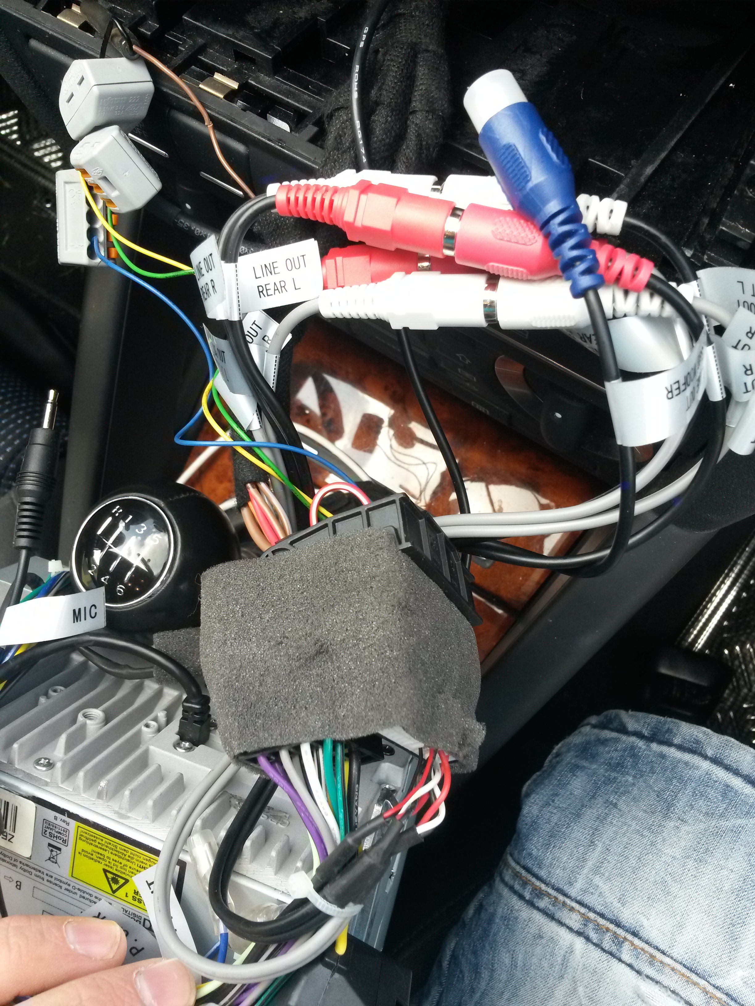

Was muss ich einstellen das die Hintere Boxen auch funktionieren… es ist alles korrekt eingesteckt…
Brauche ich einen Aktiv Adapter Für mein Audi A3 8p Bj. 2006 ? Ich habe alle Kabel richtig angeschlossen. Alle Line Out Rear L und R verbunden… was mache ich mit dem Blauen Line Out Sub Woofer?

Einen Aktivadapter brauchst du nicht.
Den Sub musst du nicht anschliessen, wenn du eine extra Endstufe dafür hast.
Zeig mal Bilder von deinem Kabelbaum am neuen Radio. Irgendwas muss da ja sein
So das sind die Bilder
Habe gerade eben noch mal das alte Radio eingebaut um auszuschließen das es an der Anlage liegt… also mit dem Alten Radio geht alles… woran kann das nur liegen…
Und für was ist der Blaue Stecker ?
Wird vill der Verstärker nicht eingeschalten?
