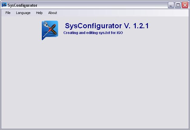

Google mal im Internet nach dem SysConfigurator. Das ist ein Tool mit dem man die SYS.TXT mit iGo- und Primo-Navi-Software modifizieren kann. Vielleicht findest du darin eine Einstellung, wie du sie suchst.
