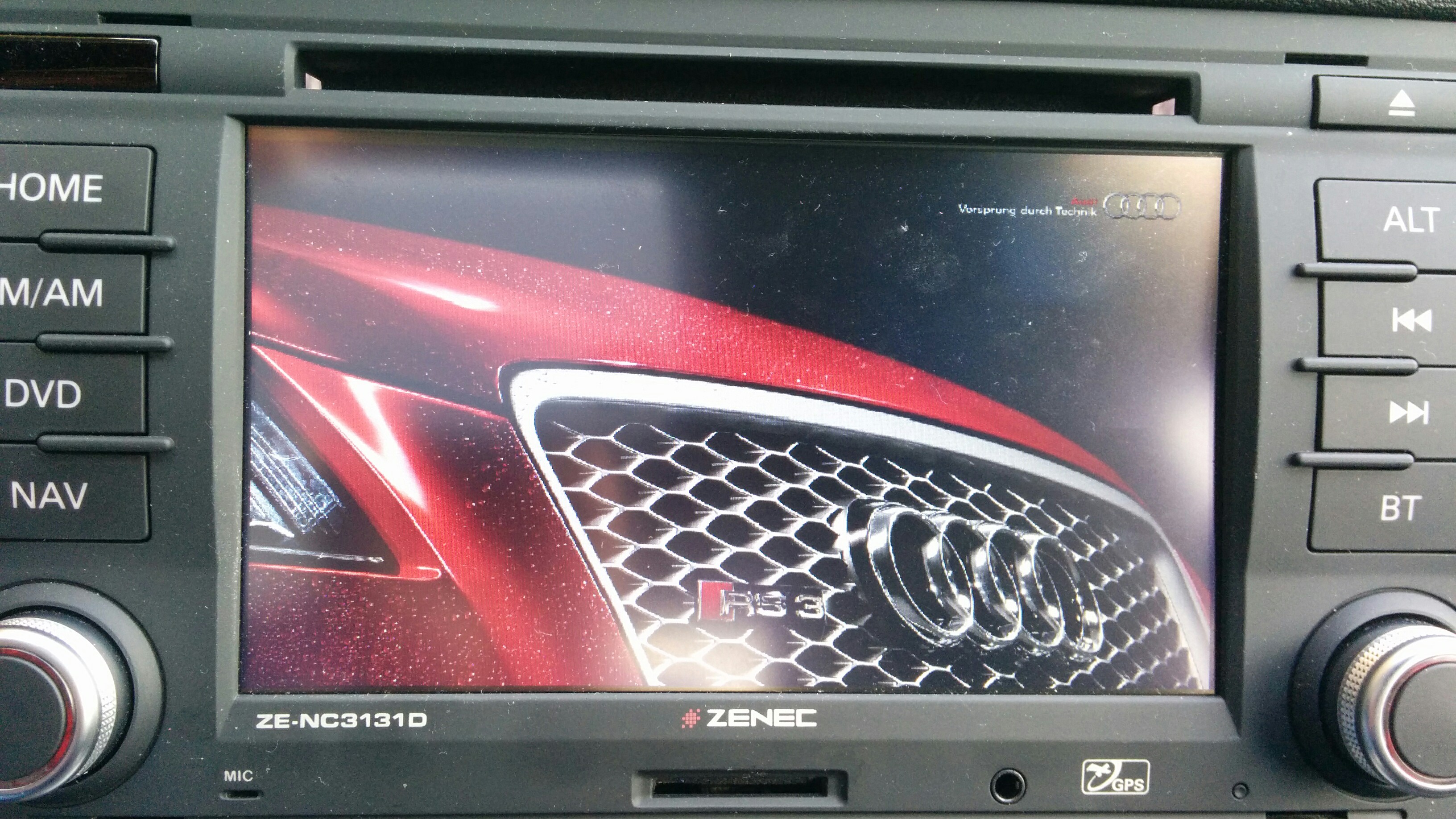

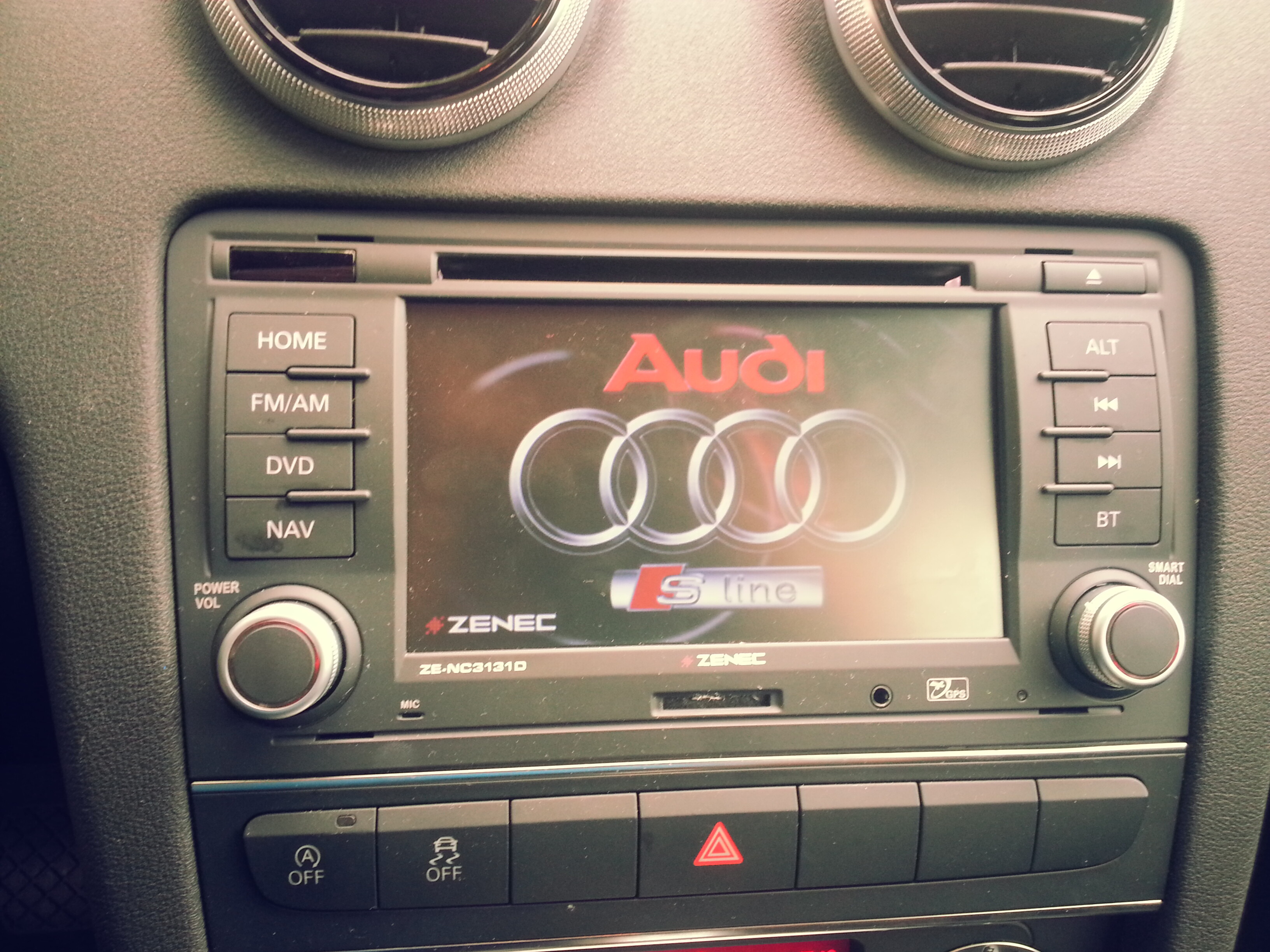

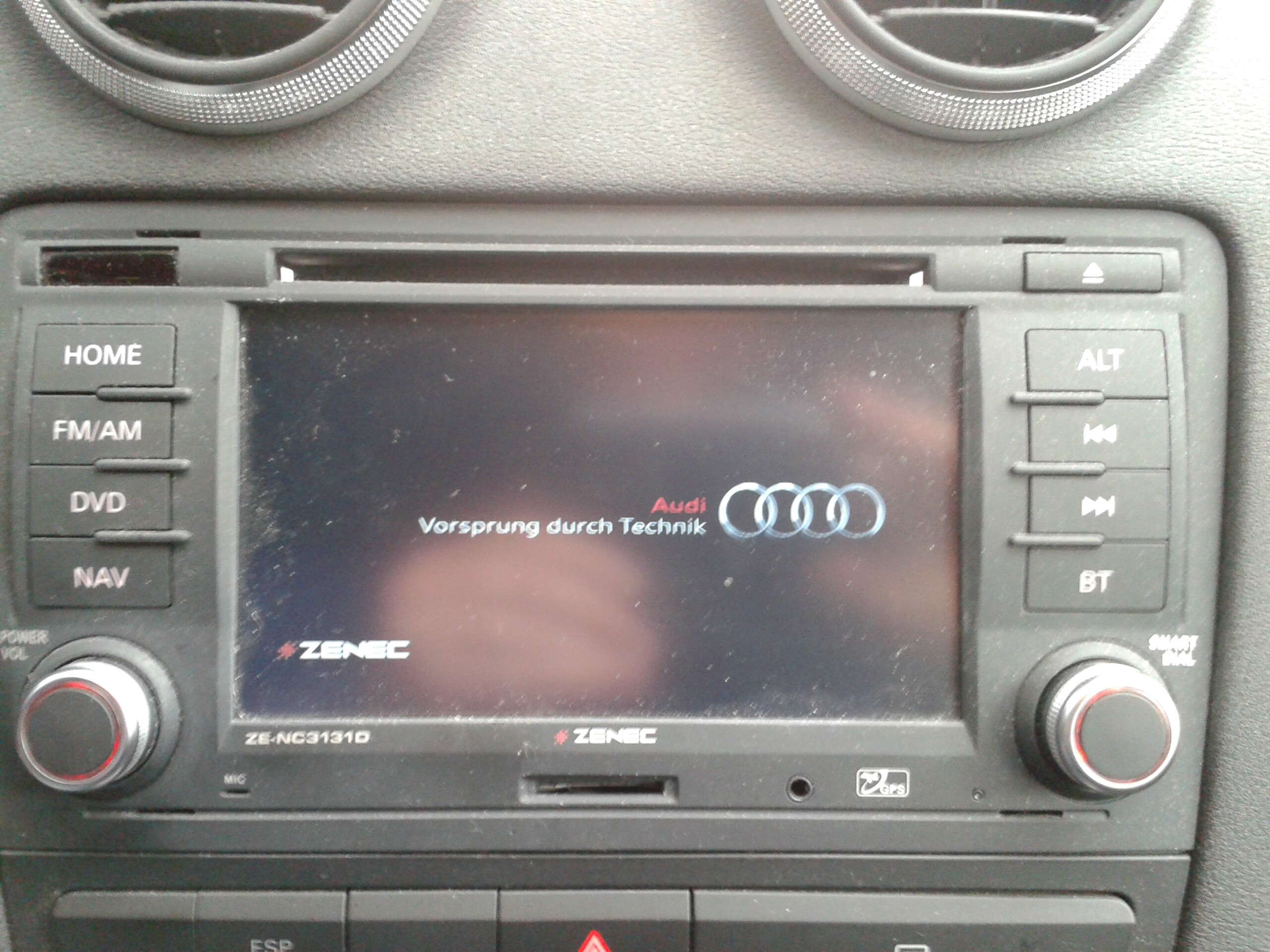

  1. Ein Logo erstellen auf 800*480
  2. Die Bild Datei dann als Logoup.bmp speichern
    muss auf 800480 sein
    ich habe bei Googel nach Audi Logo 800
    480 gesucht
    und im Bildbearbeitungsprogramm unter dem Namen " Logoup.bmp "
    gespeichert .
3 . Die bmp Datei mit euerm Logo auf eine Leere SD Karte speichern
4. SD -Karte in euer ausgeschaltetes Gerät stecken
5 Gerät einschalten kurz Warten
Logo wird in euer Zenec gespeichert
6. Gerät ausschalten SD-Karte raus
euer Logo ist dann drauf
Viel Spass :slight_smile:
funktioniert super bei 3131D
Habs eben getestet funktioniert super die Logoup.bmp datei muss 1, 9 -1.10 MB groß sein .wenn sie kleiner ist bleibt der Bildschirm grau man darf nicht das logo einfach in Logoup.bmp umbenennen sondern in Photoshop als Logoup.bmp speichern
Dann legt ihr noch 2 dateien dazu mit auf die SD karte
verwendet dazu ein Editor
und schreibt in den editor 3131D
speichert das unter ZenecSystem.txt
das gleiche Editor öffen und dann einfach Speichern unter
nix in den editor schreiben einfach Speichern unter
dann gibt ihr ein Sysupdat.ini
die beiden dateien kopiert ihr mit auf die SD-Karte
und das Bootlogo beginnt dann zu installieren :slight_smile:

Danke kaiserfritz! Works like a charm! Perfect!
Cool sieht super aus ich hoffe es folgen noch ein paar :slight_smile:
Macht Stimmumg im RS3 - Danke! :dafuer:
