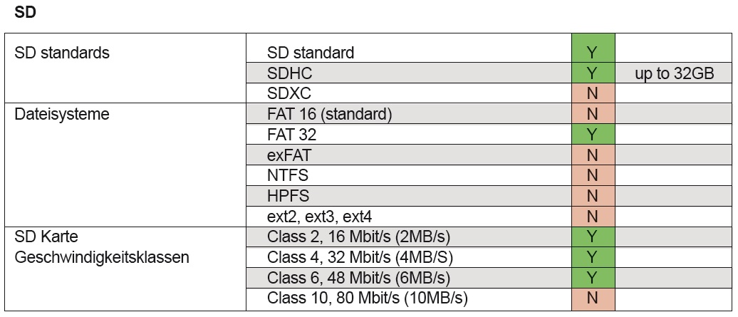

Probleme beim abspielen von SD-Karte und USB-Stick!
Hallo zusammen,
ich habe eigentlich vom ersten Tag an Probleme beim abspielen von SD-Karten und USB-Sticks. Das Problem spiegelt sich wie folgt wieder.
In der Regel kommt es zu Tonaussetzern von ca 0,2 bis 0,5 Sekunden in den ersten 2-3 Minuten nach dem Start des Radios.
Nach diesen 2-3 Minuten wird die Musik unterbrechungsfrei wiedergegeben. Allerdings kann man beobachten das bei SD und USB
der Zeitbalken nicht gleichmäßig von Sekunde zu Sekunde weitergeht. Wenn zwei Sekunden etwas langsamer laufen, läuft die folgende wieder
etwas schneller.
Jetzt neigt man natürlich direkt dazu zu sagen, besorg dir schnellere Speichermedien, aber mittlerweile habe ich eine beachtliche Sammlung an
SD's und USB's. Die meisten sind von hoher Qualität. Die SD's (alle CLASS 10) haben eine Übertragungsrate von 30-100MB/s, die USB-Stick's
sind sogar noch schneller. Aber bei keinem Medium kann ich sagen das es nicht mehr Passiert.
Es scheint fasst so als sei das Zenec beim Start mit zuviel anderen Sachen beschäftigt als mit dem abspielen von mp3's.
Ich habe das Radio vom Erscheinungsdatum an (Winter 2012). Das Problem habe ich seitdem.
Hier im Forum scheint eigentlich sonst keiner das Problem zu haben, also vermute ich mittlerweile eine Schwäche meines Radios.
Die mp3-Dateien sind Ordentlich gemastert, ich habe verschiedene Komprimierungen ausprobiert (von 192-320 kbit/s), nichts ändert sich.
Was mir noch aufgefallen ist. Bei Online-Käufen wie z.B. vom Amazon, ist es in der Regel so das die Alben in variablen Bit-Raten angeboten
wir. Das heißt die Dateien können krumme Werte besitzen wie z.B. 264kBit oder 287kBit und so weiter. Bei diesen variablen Bit-Raten kommt
das Zenec auch mit der Laufzeit nicht klar. Er springt zum nächsten Titel, auch wenn der aktuelle noch ein paar Sekunden dauert.
Auch das werte ich als Schwäche des Radios.
Hat keiner von euch diese Probleme, was könnt ihr mir Raten.
Radio hören macht so keine Spaß und ich will nicht wieder mit dem Brennen von Rohlingen anfangen, nur damit ich unterbrechungsfrei Musik
hören kann.
MfG Nickelforward
Moin,
ich habe die selben Probleme ! Bei SD Wiedergabe (Class 10 werden offiziell garnicht unterstützt!) ruckeln die Titel auch noch nach längerer Fahrtzeit. Oft werden MP3 Titellängen falsch angezeigt (manche Songs haben da locker mal 30min und mehr im Display). Ich nutze ausschließlich den mitgelieferten zenec Stick. Bei Amazon Songs springt er bei mir auch oft mind. 10sek. vor Ende des Titels zum nächsten. Es wird echt Zeit das sich da mal was tut. Meine Frau hatte in ihrem ersten Wagen ein 60€ USB Radio und das hatte solche Probleme nicht. Ich habe noch keine Speichermedien mehr als ein Mal formatieren müssen, bzw. das "sichere Entfernen" von Windows nutzen müssen um keine Probleme bei der Wiedergabe zu haben. Stick rein, Musik rauf und fertig. Was man beim Zenec alles beachten soll ist lächerlich und lenkt nur von der mangelhaften Software ab.
Gott sei Dank es gibt Leidensgenossen. Ich kann die Extra langen Zeitanzeigen von variablen Bitraten bestätigen.
Ich konvertiere Amazon-mp3's immer erst auf eine gleichbleibende, zur Zeit 224kBit. Damit die Songs wenigstens
ausgespielt werden.
Ich kann auch bestätigen das nicht nur nach dem Start die Titel hakeln sondern auch nach längerer Laufzeit ohne
Pause. Zum Beispiel bei einer Autofahrt über mehrere hundert Kilometer.
Class 10 SD's werden nicht unterstützt? War mir nicht bewusst! Vielleicht ist die Hardware zu gut, mal sehen ob ich
irgendwo was von Intenso oder Tevion habe. Ich werds ausprobieren.
Momentan werde ich immer Aggressiv wenn der Fehler auftritt, ich drücke dann für 1-2 Minuten auf Pause. Oft ist es dann
vorbei, aber nicht immer. Aber irgendwann hau ich ins Display!:watis:
Was mir noch so scheint, es ist nur ein Gefühl: Wenn ich eines der Medien neu mit Musik bestücke habe ich oft mehrere Tage
ruhe, ich bekomme dann richtige Glücksgefühle. Diese werden dann aber bald wieder vernichtet!
Wenn das Medium nach der neuen Bestückung vom Radio zum ersten Mal neu eingelesen wird… . Vielleicht liegt es daran das es
erstmal funzt.
Ich habe schon so viel ausprobiert. SD-Karte nach dem ausschalten aus dem Radio genommen und beim nächsten mal wieder
eingesteckt. Aus- und Eingesteckt wenn der Fehler auftritt. Das hilft aber alles nicht.
Wie gesagt ich weis nicht mehr weiter.
@DerBremer: Beim Zenec-Stick passiert das auch oder, ich hab den nur für die Updates im Gebrauch.
MfG Nickelforward
Da ich nur den Zenec Stick nutze beziehen sich alle Probleme darauf. Getestet habe ich aber auch kurzzeitig andere Sticks Leider ohne Erfolg. Vielleicht sollten die Jungs bei Zenec diesen Thread mal mitlesen :vogel:
