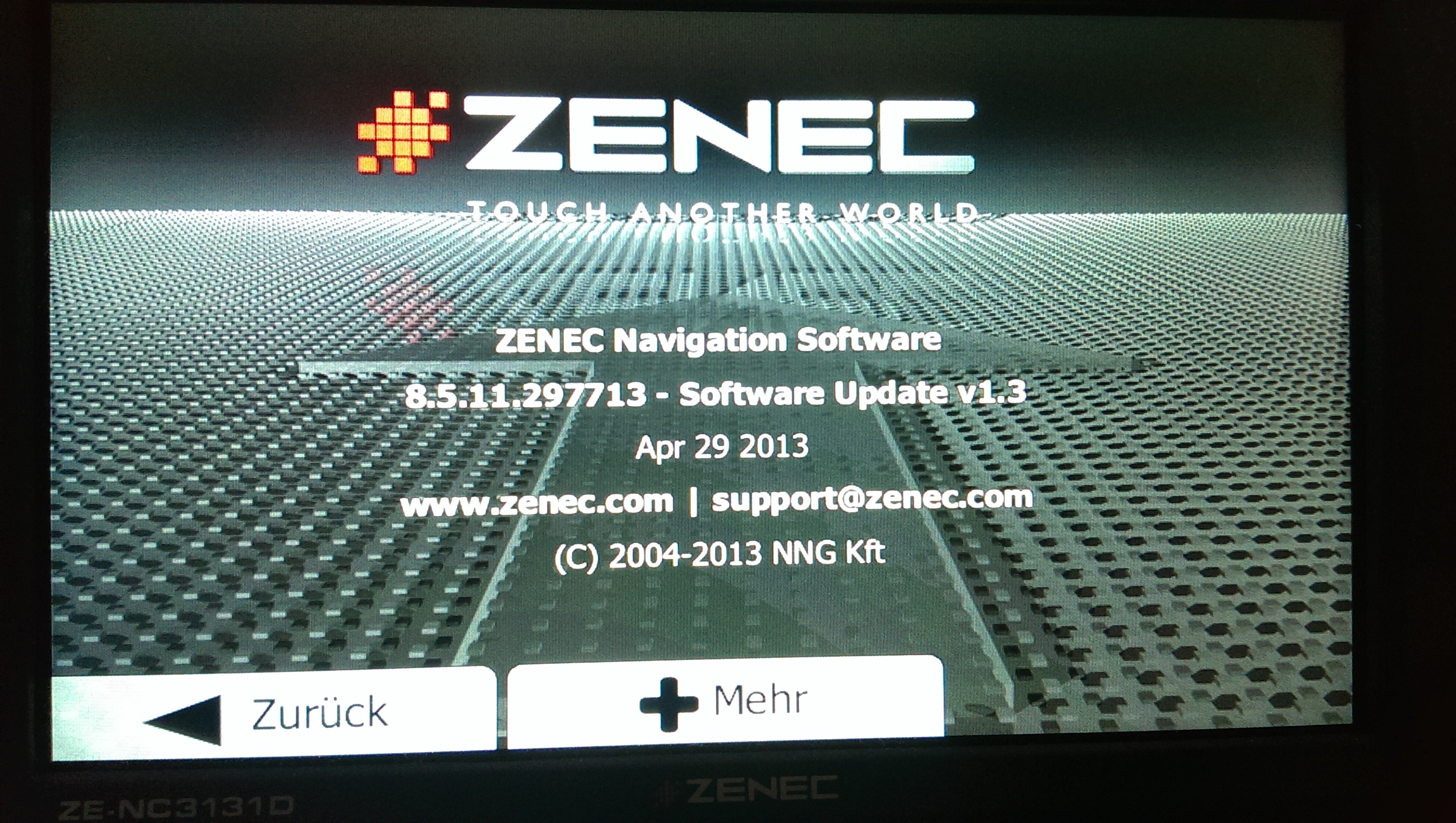

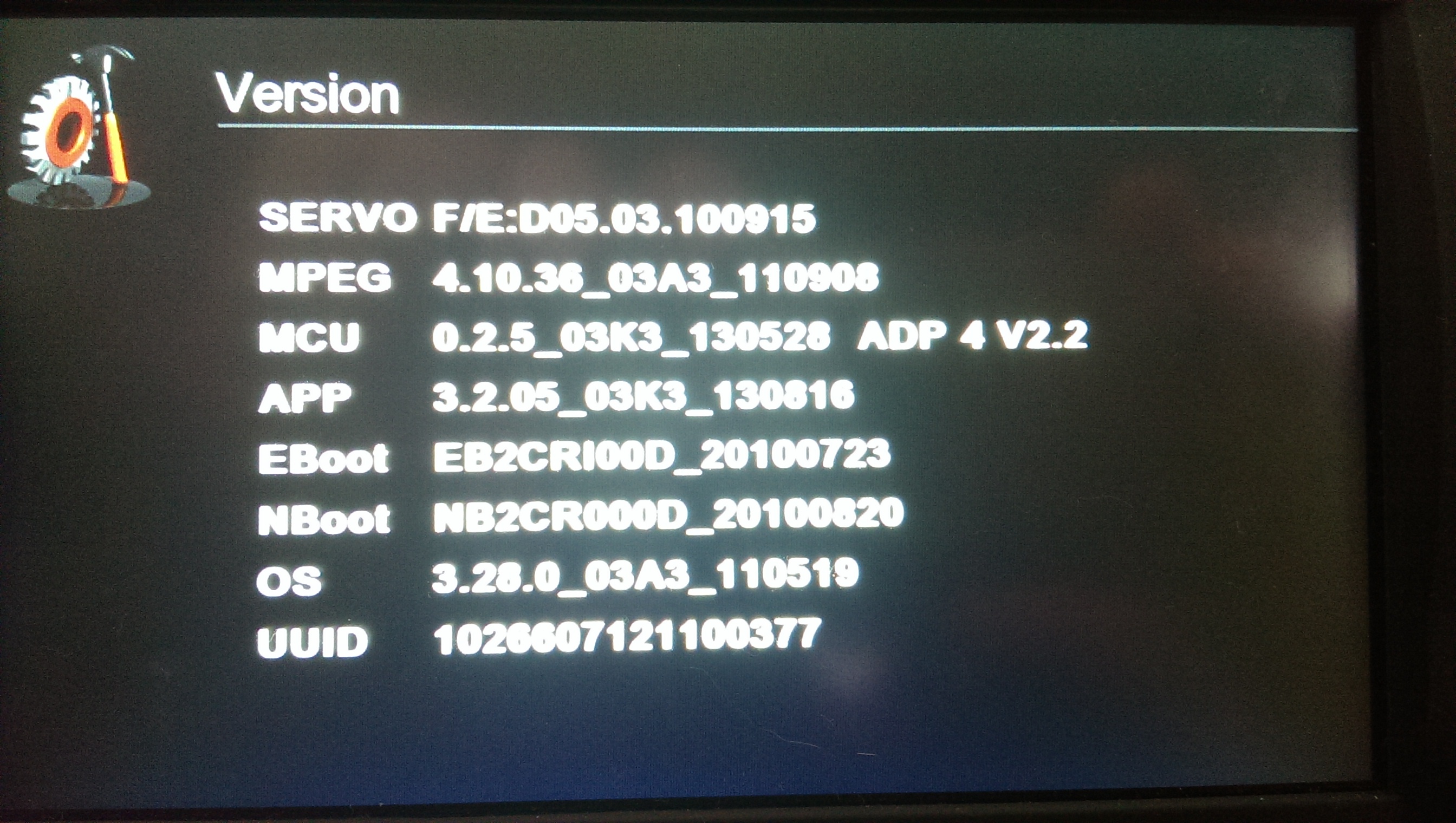

ich gehe gleich mal zum Wagen und mache Bilder der Softwareversionen… Naviupdate habe ich erst letzte Woche gemacht
Meintest du mich? Wenn ja, ich bin Daniel nicht Steven :D. Ich habe unten mal zwei Fotos angehängt.

Hallo Daniel,
dann müsste bei dir alles funktionieren. Dass man die Navi-Software einmal aktiviert haben musste, ehe das Navi den Tag/Nacht-Modus umschaltet, ist bei mir aber auch so. Das dauert aber keine Sekunde.
"Restore" brauchst du nicht machen "Update Navi from USB" reicht aus (und geht schneller).
Ansonsten scheinst du aktuell zu sein…
