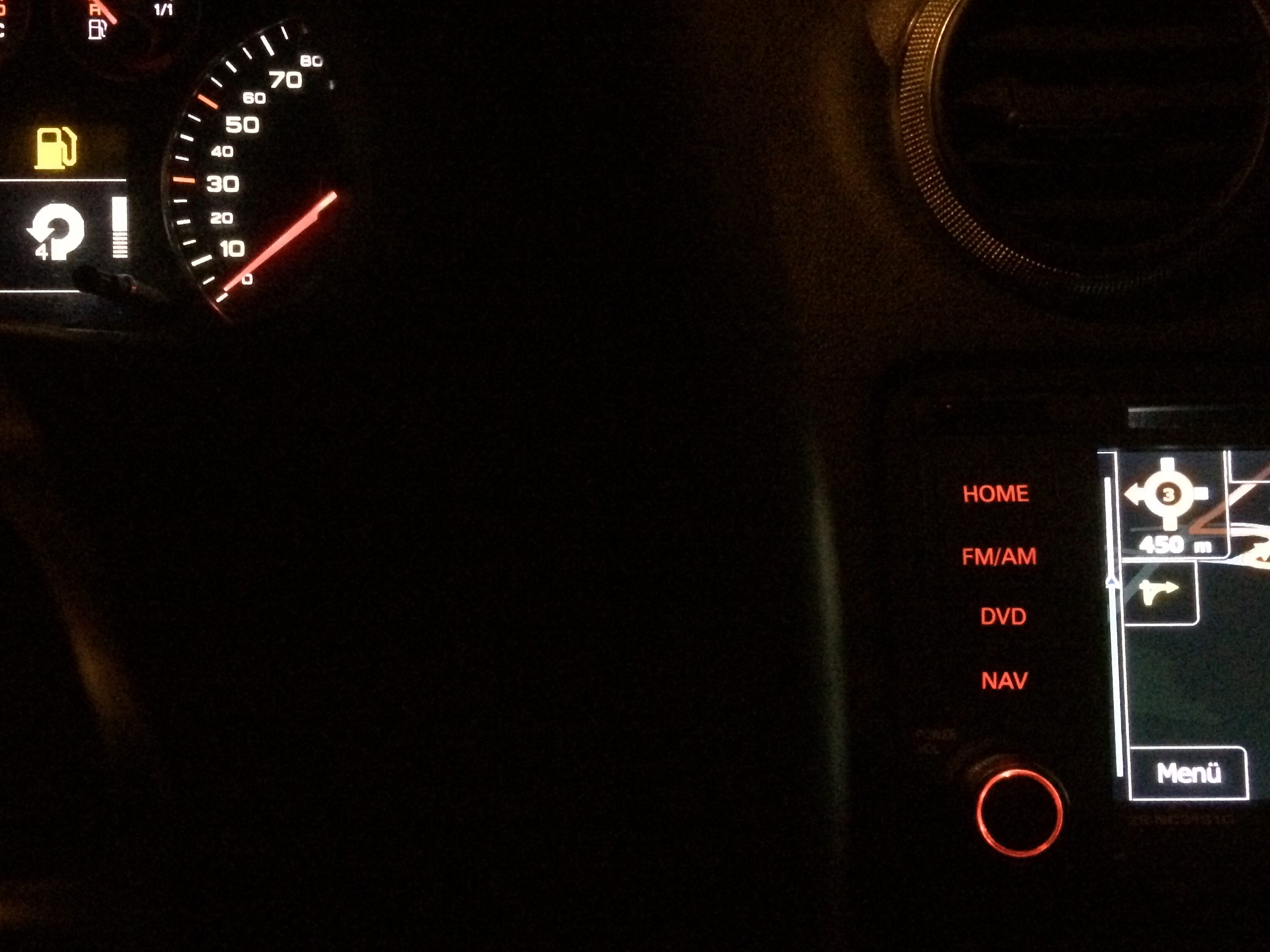

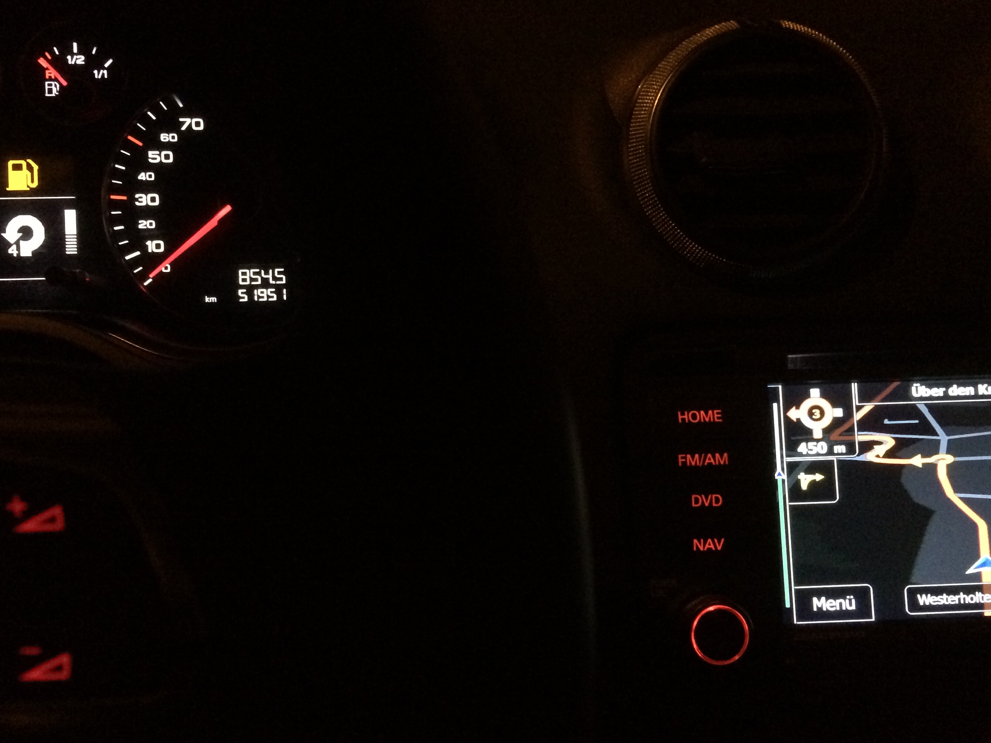

ich habe bezüglich der fehlerhaften Kreisverkehranzeige Navietras informiert und daraufhin sollte ich die Werkseinstellungen im Navi sowie ein Reset durchführen, dies brachte wie erwartet kein Erfolg.
Meine License Dateien sowie die Log habe ich wie angefordert auch Naviextras zugeschickt, ob evtl in den Dateien irgendwas nicht IO ist.
Außerdem habe ich wie User "Kukie" geschrieben hatte, die Fotos von der fehlerhaften Kreisverkehranzeige an info.acr.eu zu schicken, dies habe ich heute auch mal gemacht und in einem kleinem Schreiben unserem Anwenderforum als Link mitgeteilt.
Vielleicht passiert ja was!
Bilder von meiner fehlerhaften Kreisverkeranzeige sind im Anhang!

Alle die von dem Kreiselproblem betroffen sind,
sollten ein Foto machen auf dem das FIS mit der falsch angezeigten Kreiselausfahrt
und die Kreiselanzeige im Navi gleichzeitig zu sehen ist
und dieses Foto an die untenstehende E-Mail Adresse z. H. Herrn Roland Brändli schicken.

Ich denke mal, es ist da nicht nur dieser oben genannte Kreisverkehr betroffen,
sondern wohl alle Kreisverkehre in Deutschland.
Allein auf einer Strecke von ca. 35 km von unserem Landkreis in den Nachbarlandkreis
habe ich 4 Kreisverkehre die nicht richtig angezeigt werden.
Habe ich auch so mitgeteilt, das der Fehler an allen Kreisverkehren angezeigt wird.
Habe denen trotzdem die Adresse sowie ein Satellitenbild des Kreisverkehrs zugesandt, mal sehen.
In diesem Fall wünsche ich mir tatsächlich eine CD mit funktionsfähiger/fehlerfreier Software aus der Schweiz, , aber die bringt verm. nicht die Tantiemen wie andere exportierte Datenträger vom Eidgenossen.
Ich habe dem Zenec Support soeben die Koordinaten und Adressen von 7 Kreisverkehren, die auf meinem Weg liegen, geschickt.
Mal sehen was ich für eine Antwort nächste Woche bekomme.
Hallo Leute,
um ehrlich zu sein glaube ich, dass das mit den Koordinaten für die Kreisverkehre nur Hinhaltetaktik von ZENEC ist. Mir hatte der Support schon im September geschrieben, dass das ein allgemeines Problem ist… und meine Liste an Kreisverkehren wäre weit länger als sieben, wenn ich anfangen würde aufzulisten, wo es überall nicht klappt. Ich habe nämlich noch keinen gefunden, wo es funktioniert.
Es kann auch kaum an den Karten liegen. Die iGo-Software zeigt es ja richtig an. Das E>Go vermurkst dann bloß die CAN-Botschaft für das FIS.
