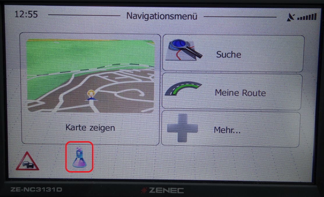

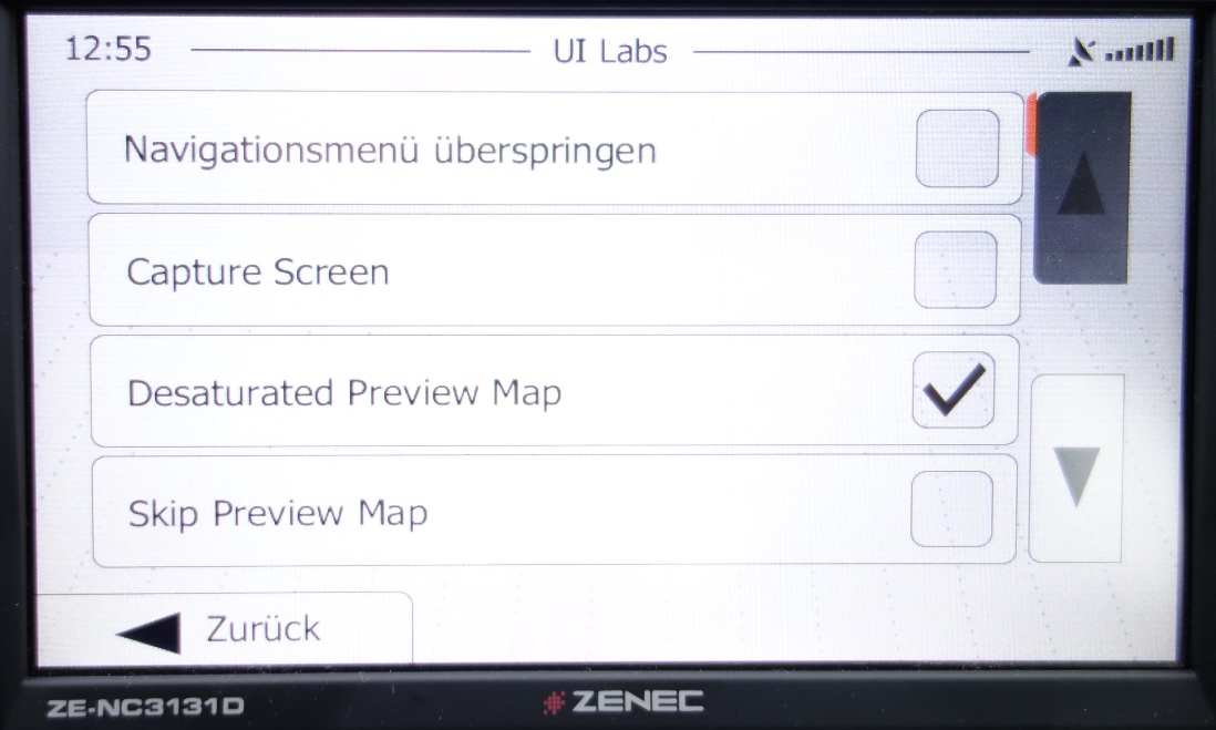

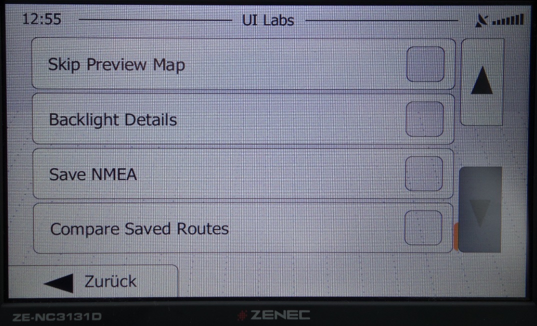

Außerdem habe ich dort interessanterweise gefunden, dass, wenn man in seiner SYS.TXT unter [interface] folgende Zeile(n) ergänzt, man ein verstecktes Zusatzmenü in der iGo-Software bekommt. Was es genau bewirkt, kann ich allerdings noch nicht sagen. Ihr findet Fotos davon im Anhang dieser Nachricht.
[interface]
show_exit=1
extra_settings=1
Den Effekt von show_exit=1 konnte ich allerdings noch nicht herausfinden. Vielleicht findet ihn ja jemand anders heraus.

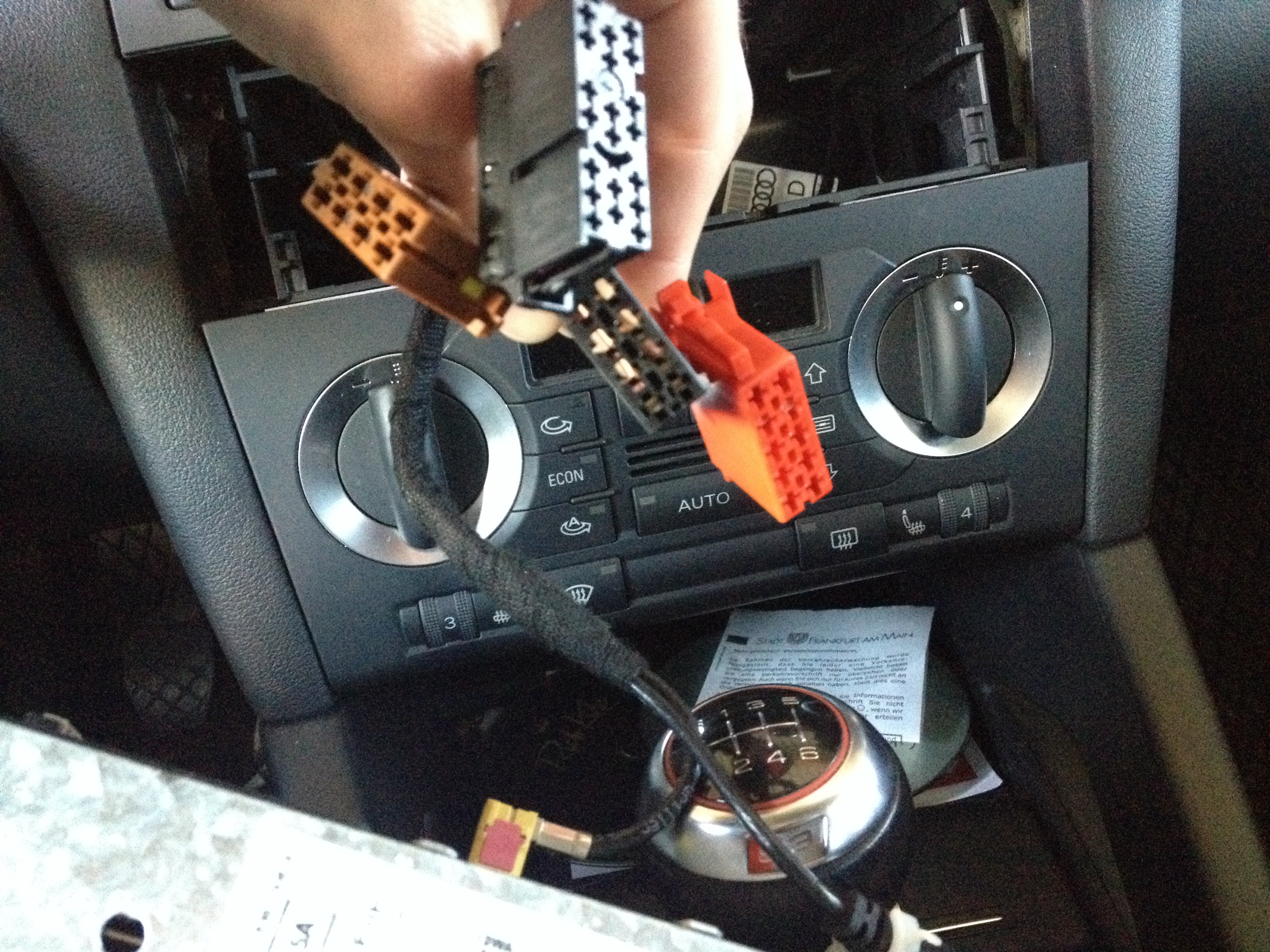

Bin am überlegen mir ein Zenec zuzulegen. Momentan habe ich ein Concert I CD Radio verbaut. War eben mal bei acr und habe mich erkundigt. Er meinte ich müsste nichts ändern was Steuergeräte etc. betrifft, ich bräuchte nur ein CanBus und irgendein Moschfet stecker habe es nicht richtig verstanden wie der Stecker hieß^^ habe mal ein Bild gemacht von meinen Steckern vllt könnt ihr mir sagen was das für Stecker sind. Er meinte mit Iso steckern würde das nicht funktionieren kenne mich in dem Gebiet auch nicht wirklich aus. Hier mal das Bild
Ach und ja ich weiß ich brauch ein Doppel Din Schacht das ist mir bewusst :smiley: hat jemand vllt die Teilenummer von dem Schacht?
Danke im Vorraus!

Hier das bild

Hallo prettymofukka,
wenn ZENEC das nicht schon wieder geändert hat, liegt den E>Go auch ein passender Adapter-Kabelbaum für DIN-Stecker dabei. Bei mir hatte es ZENEC damals noch vergessen und nur einen Quad-Lock-Adapter dazu gelegt. Der ACR-Mensch hat sich dann einfach den passenden Kabelbaum aus einem E>Go für Audi A4 genommen und mir gegeben. Damit ging es.
Ich hatte auch Concert I CD (original sogar nur Chorus I) verbaut, auf Doppel-DIN umgerüstet und dann das ZENEC rein. Das müsste bei dir schon passen. Du brauchst aber definitiv noch einen Adapter von ISO+FAKRA auf Doppel-FAKRA für die Antenne (gibt es bei KuFaTec), den Doppel-FAKRA-Adapter von Winkel-Stecker auf geraden Stecker und das von Kukie so umfangreich beschriebene Umbauset auf Phase-Diversity der Antennen (in der Heckklappe verbaut, gibt es theoretisch auch bei KuFaTec oder billiger bei eBay).

Genau so ist es, aber immer erst einmal bei ebay schauen,
da bekommst du die beiden Antennenverstärker 8P4035225D und 8P403.225C
für ca. 50 EUR
das FAKRA-Verlängerungskabel für 7,90 EUR plus Versand bei
http://www.maxxcount.de/verlangerungskabelfakra-1m-von-fakra-buchse-auf-fakra-stecker.html
und du sparst dir ca. 90 EUR, dafür gibt es fast schon eine Zenec RFK.

Das Problem dabei war das es beim Audi A3 2 Antennsysteme gibt,
also Schaltdiversity und Phasendiversity.
Die Audi Radio Navi´s haben Schaltdiversity und das Zenec hat Phasendiversity,
darum mußte ich die beiden Antennenverstärker austauschen.
Was genau dein Concert I hat weiß ich nicht,
auf alle Fälle benötigst du für Phasendiversity die Antennenverstärker 8P4.035.225.D und 8P4.035.225.C
sowie ein 1m FAKRA-Verbindungskabel um die beiden Verstärker zu verbinden.
