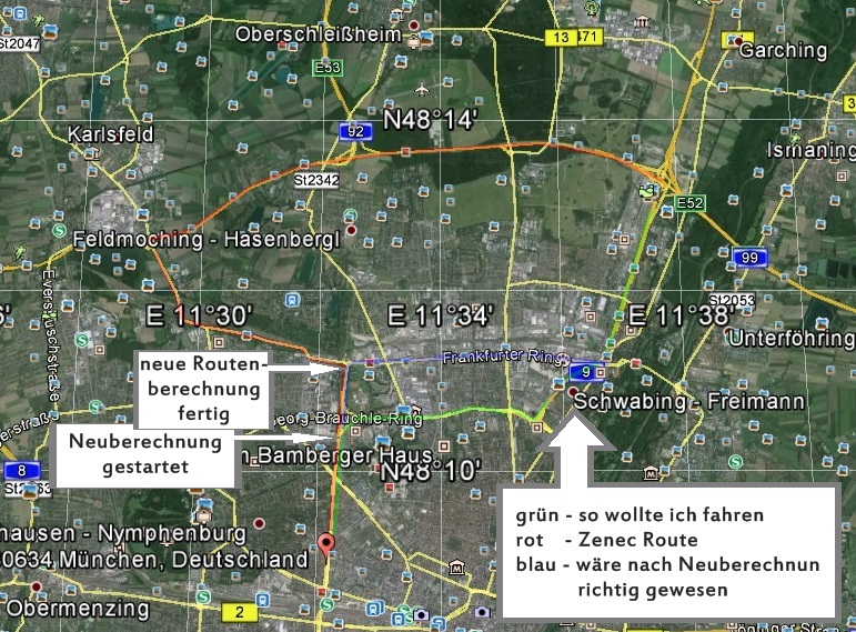

Fahrt von München nach Neuburg:
Routenberechnung in der Nymphenburger Str. vor Fahrbeginn gestartet,
Route (rot) wird angezeigt,
vor dem Georg-Brauchle Ring bin ich wie vorgeschlagen auf der linken Spur,
ich sehe das Schild zur Autobahn nach Nürnberg das nach rechts zeigt,
komme aber nicht mehr über 2 Spuren nach rechts
(die grüne Route wäre die kürzeste zur Autobahn gewesen),
starte dann die Routenberechnung noch mal neu, da ich das nicht verstehe,
die Neuberechnung dauer sehr lange und zeigt mir nicht die kürzere Route
über den Frankfurter Ring (blau),
sondern bleibt bei der am Anfang angezeigten Route (rot),
durch diesen riesigen Umweg von ca. 30 min (dichter Verkehr so gegen 17:45 Uhr)
bin ich dann auch noch auf der A9 in einen Stau bei Allershausen gekommen
den ich, wenn die Route gleich richtig berechnet worden wäre,
wohl hätte vermeiden können,
d. h. 1 Stunde nach München gefahren, da hat die Route gepaßt,
fast 2 1/2 Stunden zurück durch falsche Routenberechnung.

also ich seh von hier aus ja nicht, was Du da bei den Routeneinstellung eingestellt hast. Aber ich sehe, dass Du keine Anleitung gelesen hast, sonst wüsstest Du, dass man 4 Routenvarianten wählen kann: schnell, kurz, leicht und grün
Also lesen hilft - dafür gibt es diese Karte:rotekarte:
Radioempfang ist sehr suspekt. Ich vermute einen Defekt am Anschluß oder Tuner. Solltest das Gerät einschicken. Hatte neulich einen ähnlichen Fall. Nach der Reparatur war alles paletti - kam ein neuer Tuner rein.
Ich habe natürlich die Anleitung durchgelesen und die Einstellung "schnell"
sowie bei Autobahn einen Haken gesetzt.
Auf den Hinweg hat ja auch alles gepaßt,
nur auf dem Rückweg wurde ich "mit der Kirche um das Dorf" geführt.

Nochmal kurz zum Navi. Kann es sein, dass Du die Verkehrsfunkmeldungen so eingestellt hast, dass das Gerät automatisch eine neue Route berechnen soll ohne nachfrage? Könnte ja laut TMC-Infos ein Stau oder stockender Verkehr auf der Route gewesen sein.
Stell das mal auf "nachfragen" ein. Dann bekommst ne Meldung mit Stau vorraus und wirst gefragt ob der umfahren werden soll oder nicht. So siehst gleich ob es am Verkehrsaufkommen liegt, dass der eine andere Route nehmen möchte.
War schon auf nachfragen eingestellt.
