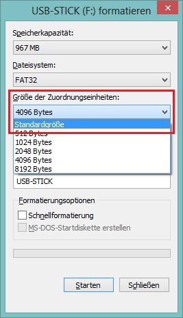

Hallo zusammen,
zum Thema Formatieren des USB-Sticks noch ein Tipp von mir. Man sollte als Clustergröße "Standard" wählen. Ich habe einmal - wie ich es bei Festplatten gern machen - 512 Byte gewählt und danach hat das ZENEC beim Einschalten meine Musik erst einmal nicht erkannt und immer im Radio-Modus (TUNER) gestartet.

Zu der Clustergröße…wo stellst Du die denn ein? Im Formatierungsfenster erscheint doch gar keine Einstellmöglichkeit dafür oder bin ich blind?

Ändern der Clustergröße beim Formatieren… siehe Bild im Anhang.
