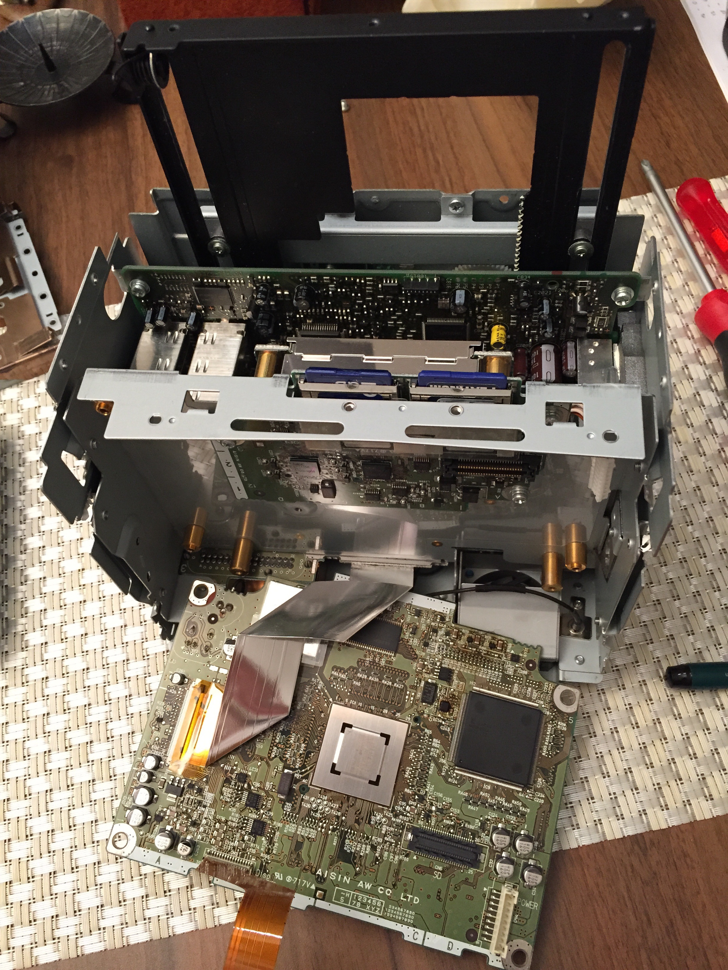

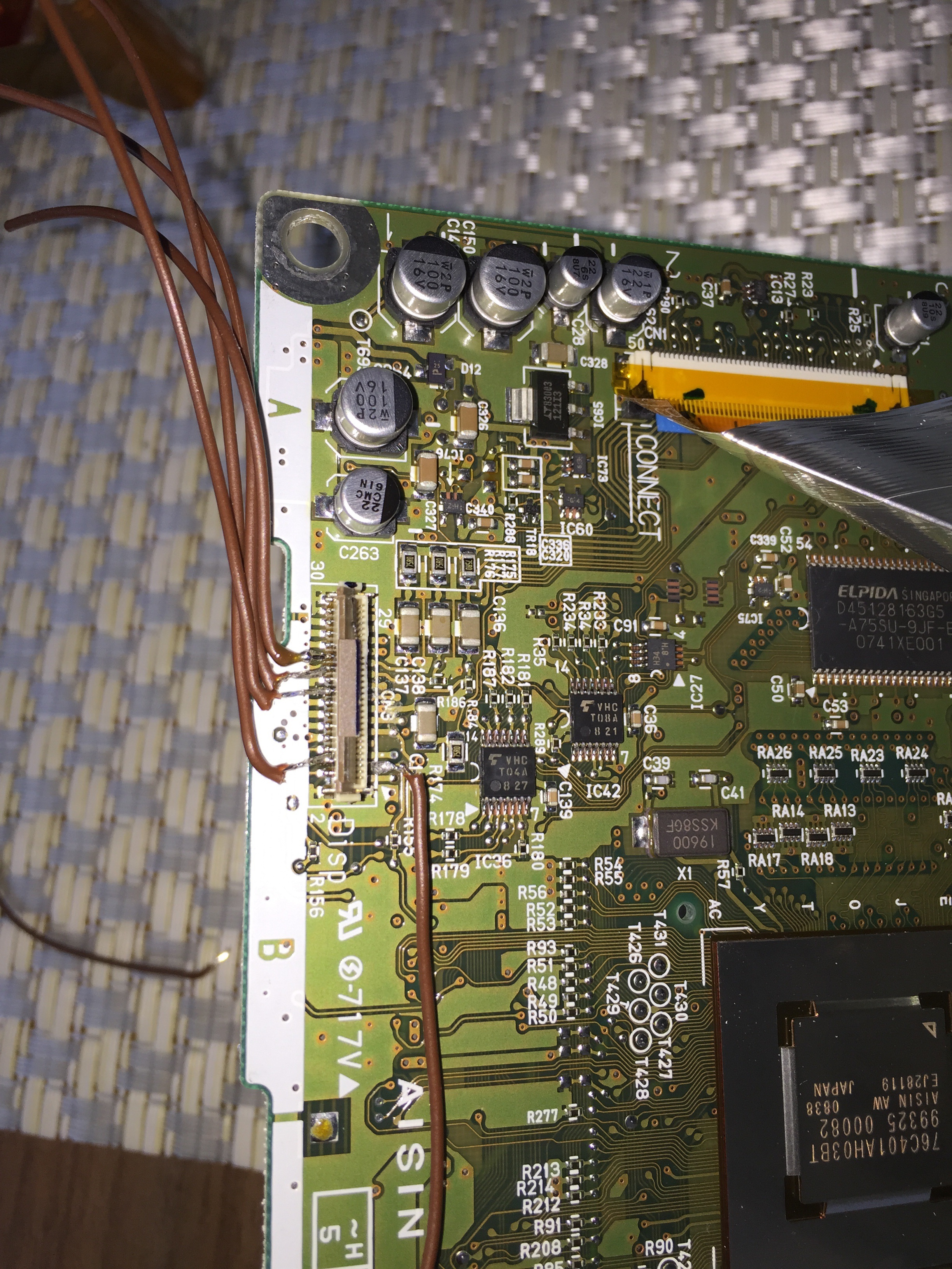

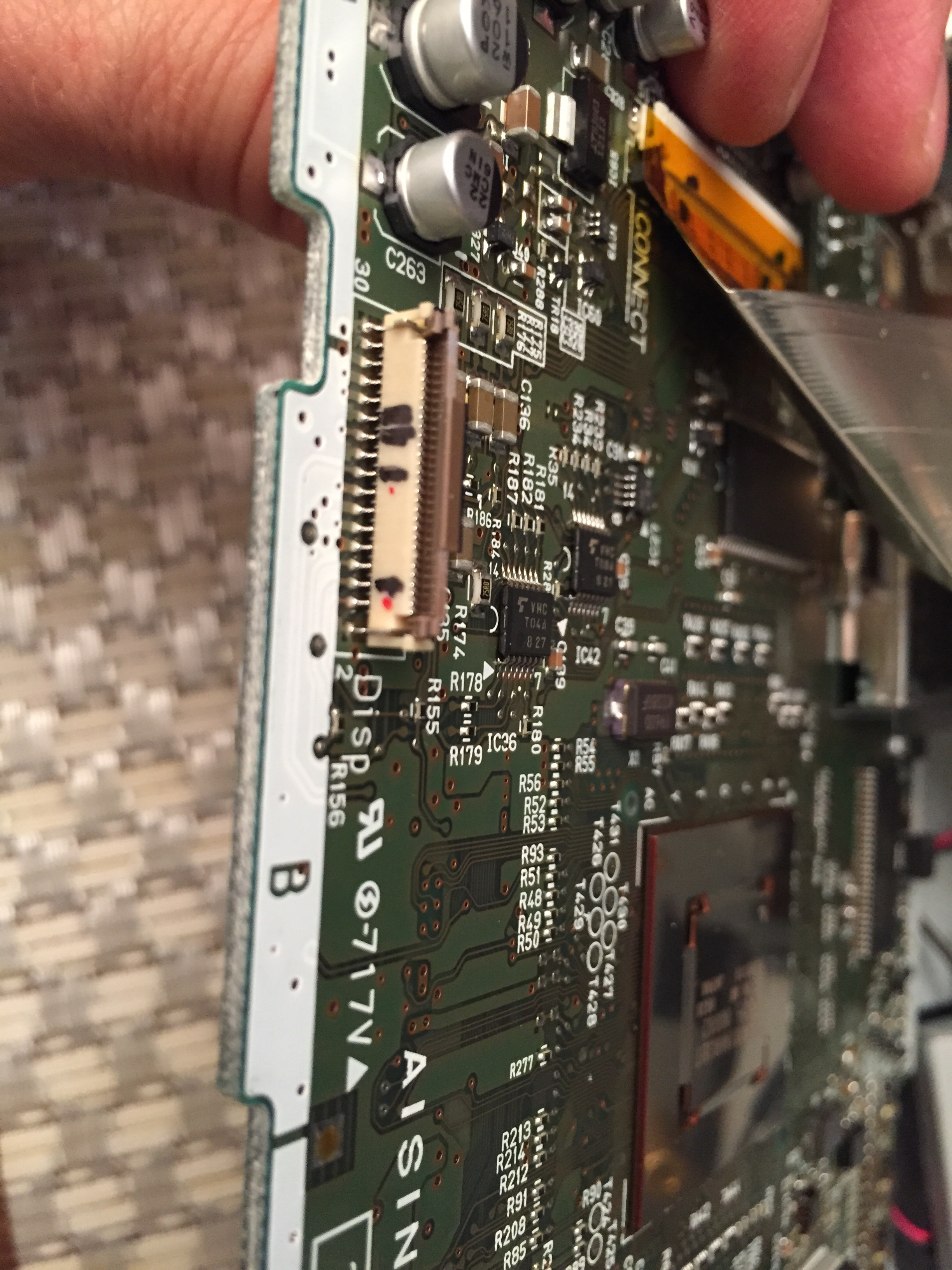

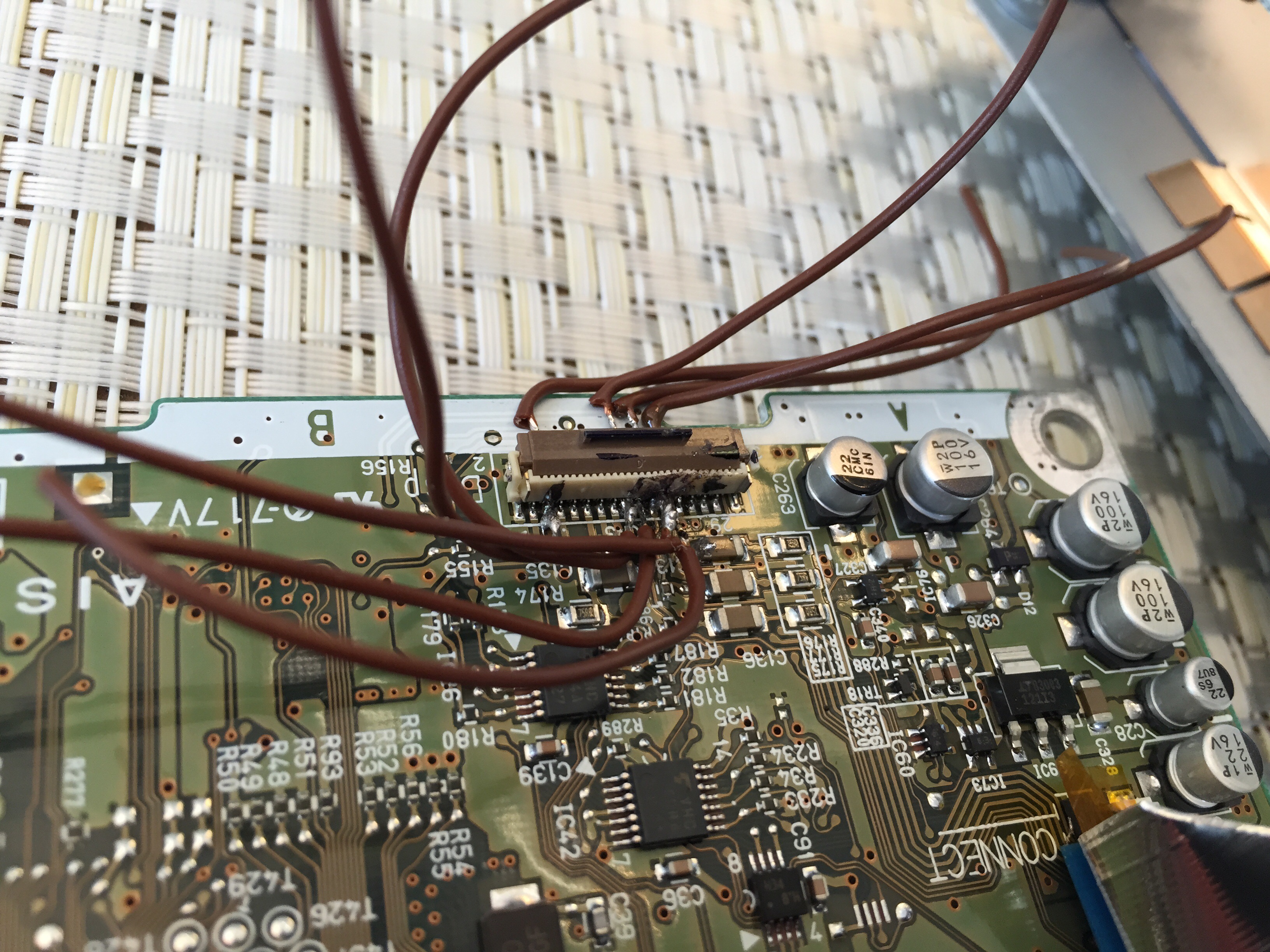

Danke der Nachfrage, ich bin noch nicht abschließend dazu gekommen, die tatsächlichen Pins zu ermitteln und endlich die Leitungen anzulöten - Rot, Grün, Blau, Masse Rot, Grün und Blau und Horizontale und Vertikale Synchronisation, also 8 Pins von 30 ausfindig zu machen.
Es ging zwar voran, aber halt noch nicht abschließend.
Wenn dies gemacht ist, löte ich auch gleich an die 8 Pins von dem großen Drehtaster Leitungen dran und führe sie an den zusätzlichen, dann externen, Drehtaster, um zu testen, ob 2 Drehtaster alternativ funktionieren, z. B. der zweite in dem kleinen Fach neben der Handbremse.

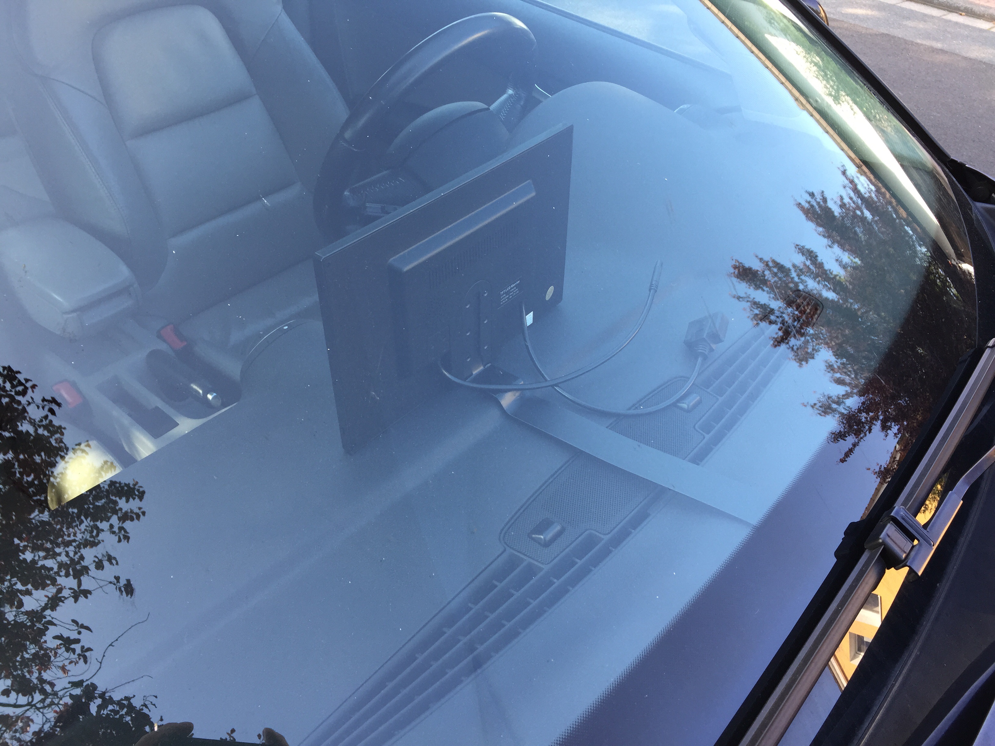

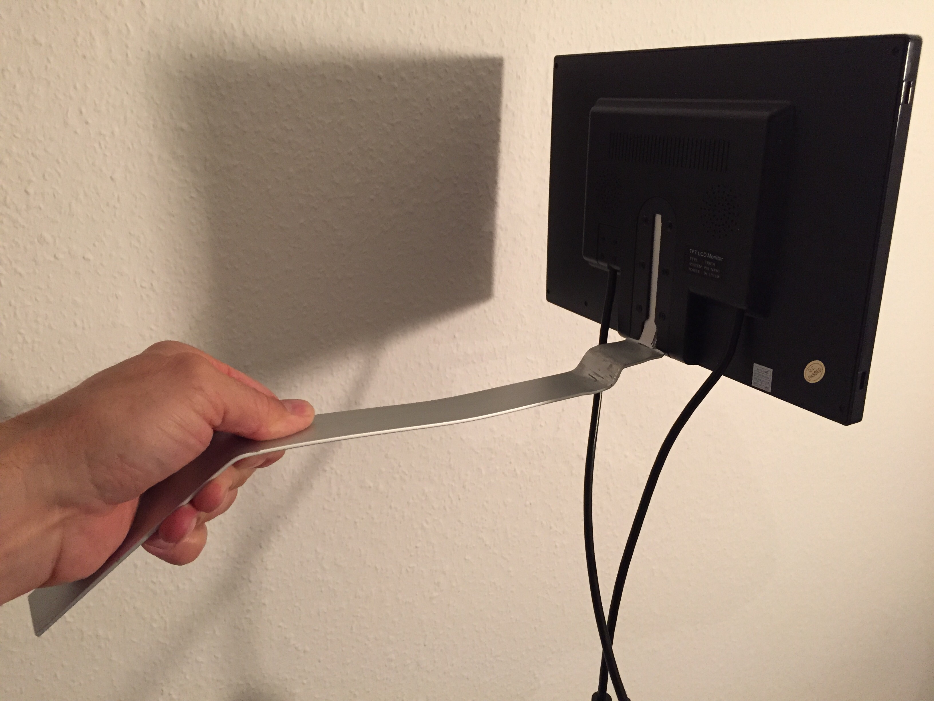

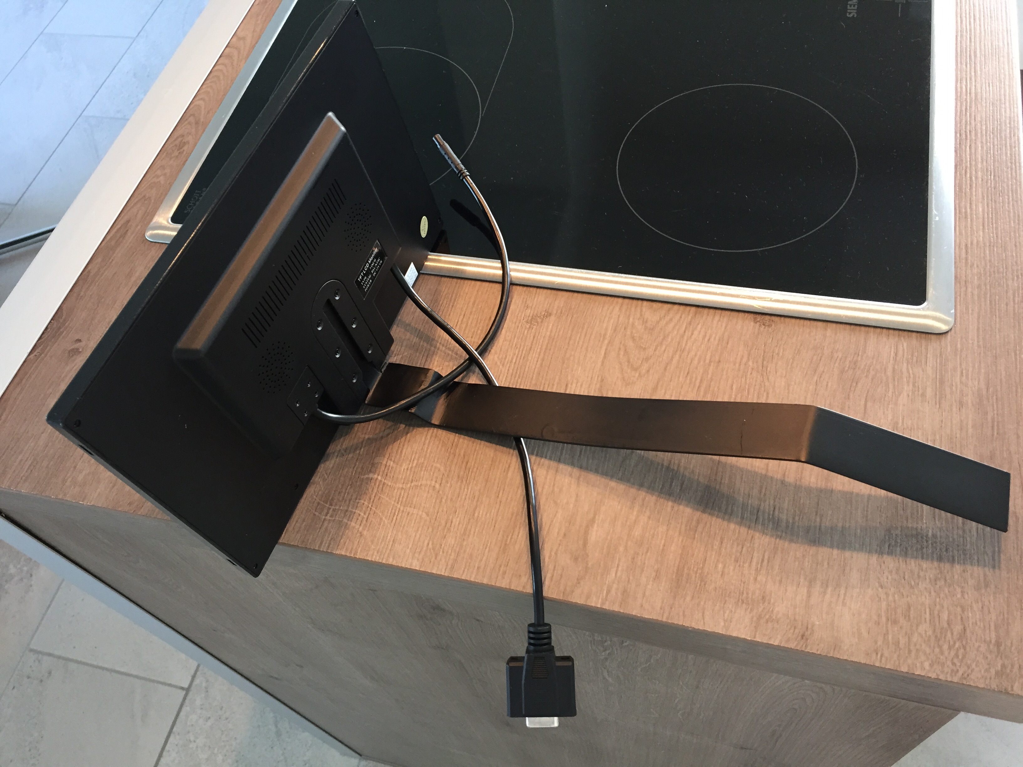

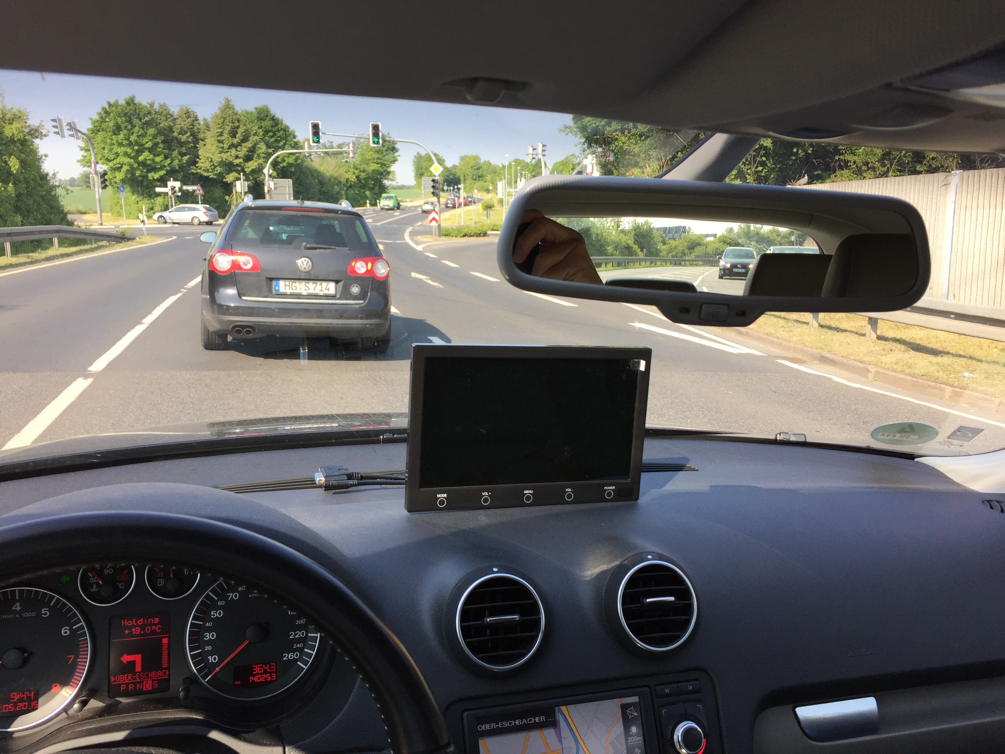

Der Bildschirm ist nun drin und die Halterung matt schwarz.
Eingeklemmt an 3 Stellen und damit stabil.
Zur Sichtbehinderung, der Rückfahrspiegel stört mich wesentlich mehr.

Respekt vor der Arbeit.Nur Head up Display isses ja nich direkt geworden.Und ob die Rennleitung damit einverstanden ist wenn ein Display im Sichtfeld ist,ist auch fraglich…Mich persönlich würde es stören!!!

Warum es Head-up leider nicht werden konnte, hatte ich oben ja geschrieben.
Wenn es fertig ist, wird es der richtige Titel sein.
Wie oben geschrieben, stört mich der Spiegel oben viel mehr im Sichtfeld.
Sowas ist normal kein Problem, der neue A3 hat auch den ausfahrbaren Bildschirm auf dem Armaturenbrett. Aber aussehen tut das bei denen um welten besser. Aber wenn es funktioniert und einem gefällt, warum nicht?!
Ich wollte den Bildschirm ja elektrisch versenken und ausfahren lassen, leider aber kein Platz unter dem Armaturenbrett.

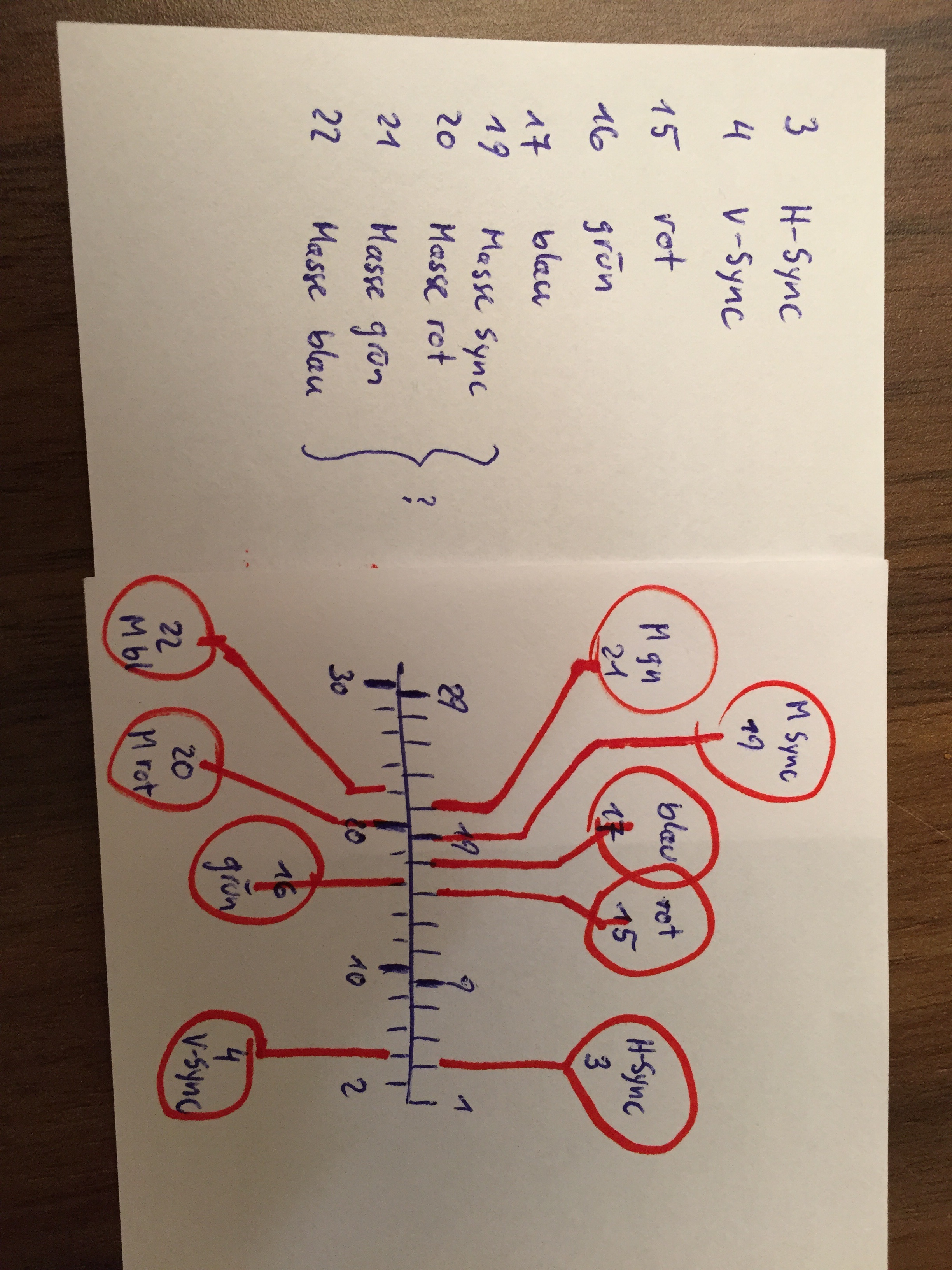

Seit ein paar Minuten weiß ich, auf welchen Pins die 3 Bildsignale sind sowie H-Sync und V-Sync.
Die 3 Massen werden ich wohl ausfindig machen können.
Dann meinen schon vorbereiteten VGA-Kabelsatz mit Steckbuchse dran auf die Platine löten und ggf. noch die 3 Bildsignale untereinander tauschen und dann sollte es funktionieren - vielleicht sogar schon zum A3-Freunde-Treffen.

Schon klar, aber alles extrem klein und eng.
