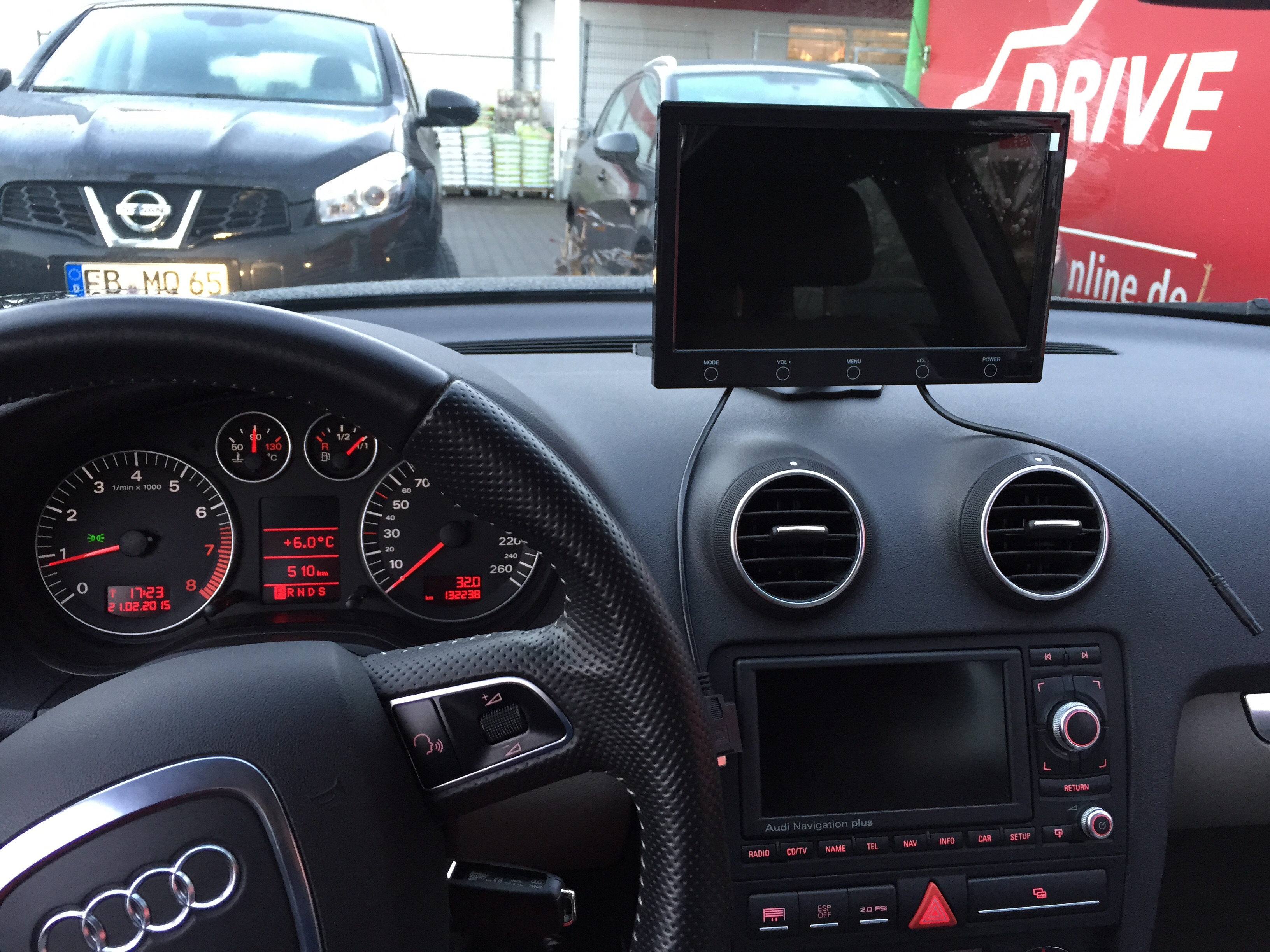

Dies ist der Bildschirm. Der Anschluss und Test kann wohl an diesem Wochenende nicht mehr erfolgen.
Idealerweise ist unter dem Armaturenbrett Platz und ich schaffe es tatsächlich, diesen vollautomatisch hoch- und runterfahrbar zu machen. Dann würde es im eingefahrenen Zustand weiter nach grauer Maus und damit nach einem unscheinbaren Audi A3 aussehen.

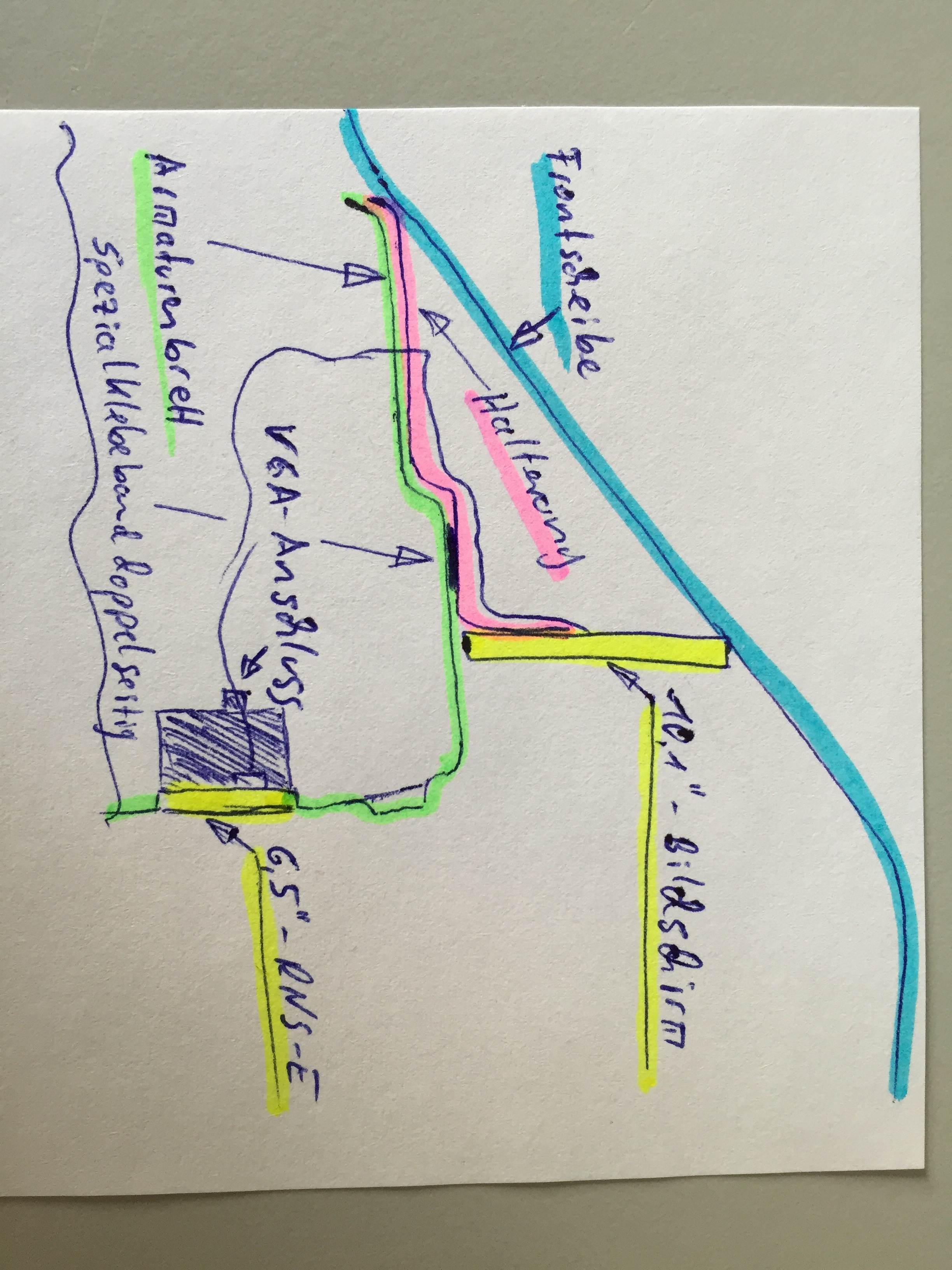

Da ein Versenken des Bildschirmes aus Platzgründen unter dem Armaturenbrett bzw. der Frontscheibe nicht möglich ist, bleibt mir (vorerst) wohl nur folgende Möglichkeit:
Die Konstruktion will ich in Falle eines Unfalls sehen … Schöne Idee aber die Umsetzung in dr Form wäre nicht für mich ist aber meine persönliche Meinung 😀
Idee ok aber das hat nix mit dem Grundgedanken vom Headupdisplay zu tun. Ganz im Gegenteil. Es wird einem die Sicht genommen und man muss trotzdem noch den Blick von der Straße nehmen.
