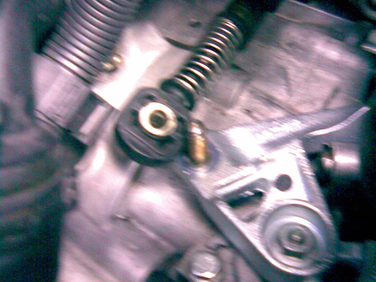

habe nun eine andere Lösung gefunden,
man nehme den Kabelknickschutz [ca.-8mm ] eines Cinchstecker [ also die Spirale ] schneide diese
auf die gewünschte Länge und dreht diese über den
Bolzen des Schalthebels, durch die Federwirkung
weitet sich die Spirale und sitzt nun perfekt auf dem Bolzen.
Gruß Bernd
Hey,hast du evtl bilder davon?
Servus,
ich habe ein Foto mit meinem Handy gemacht,
hoffe du kannst etwas erkennen.
Bernd
Danke für das Bild, du hast einfach in die Buchse noch die Verkleidung des Chinchkabels eingesetzt oder wie sehe ich das? Hat das alles dann problemlos gepasst oder nur mit gewalt?
DANKE!!!
Servus,
wie ich im mail schon einmal erwähnte, muss der Knickschutz einfach ohne Gewalt auf den Bolzen gedreht
werden, denn es geht ja einfach nur darum, den Bolzen
von 8,4 —> 10mm aufzufüllen. Die Nut im Bolzen muss
aber für die Sicherung frei bleiben.
Bernd
