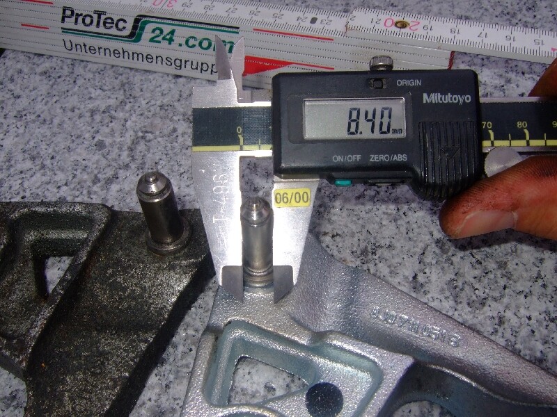

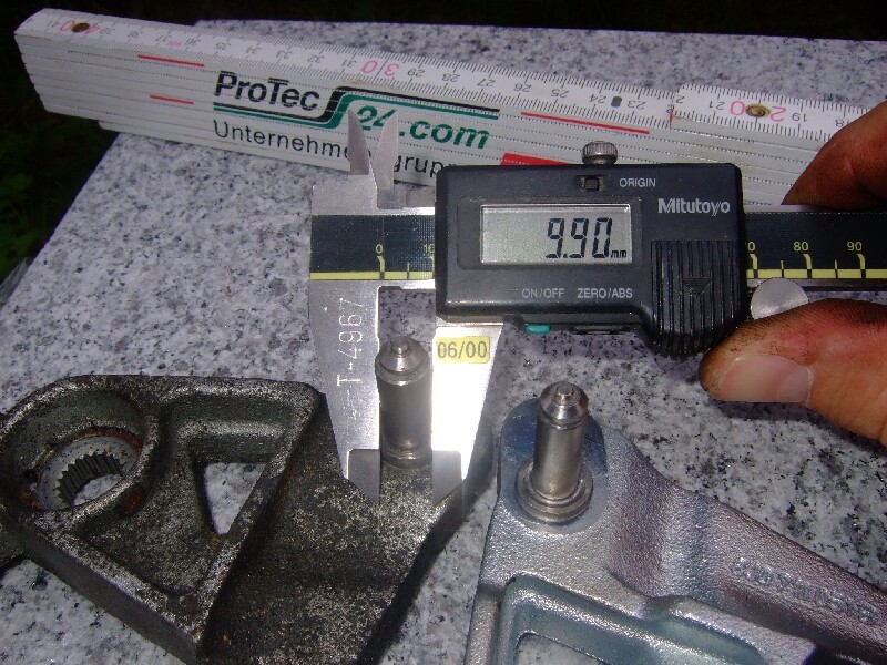

so, heute ist meiner endlich gekommen und wollte natürlich gleich einbauen.
nachdem alles gelöst war wollte der hebel nicht ums verrecken runter. zum glück hatte ich noch einen abzieher in der garage rumliegen, ohne den wäre ich sicher nicht weit gekommen.
nunja, nachdem ich das teil draussen hatte ist mir gleich aufgefallen das die bolzen nicht identisch sind.
anders als beim @freeman ist bei mir der originale bolzen 9,9mm und der neue nur 8,4mm stark. (siehe bilder)
also entweder jetzt eine buchse für den bolzen drehen es gibt das gegenstück mit einem bohrungsdurchm. von 8,5mm zu kaufen.
also irgenwie gibts da scheinbar verschiedene ausführungen, irgendwie ärgerlich :down:

ich habe es aber schon mit einer selbstgedrehten buchse gelöst.
