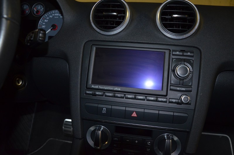

Sicher kann ich natürlich erst sein,wenn ich es ausgebaut habe und hinten nachgeschaut habe, aber das ist ja wohl kein Klavierlack,oder?
Wie hast du denn die beiden Kameras jetzt angeschlossen,oder wolltest anschliessen. Denn das MMI hat doch nur einen Anschluss,oder?
Das ist sicher kein Klavierlack, sollte also laufen. Schau mal bei deinem RNS-E was da auf PIN C2 steht, da MUSS RFSL draufstehen.
Wenn da auf PIN C2 ''n.c.'' drauf steht vergiss es!

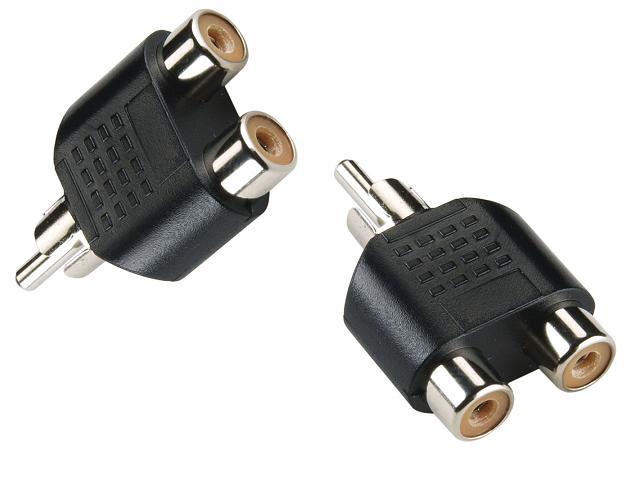

Ich hatte einen Y-splitter für meherere Videosignal, siehe foto. Damit kann ich meherere Videosignale einspeisen.
Du musst dann aber aufpassen, dass nur ein Videosignal "Bild" gibt, anders sind zwei signale zur gleiche Zeit aktiv und das geht nicht.

Dank dir. Wollte gerade mal RNS-E ausbauen um sicher nachschauen zu können,was ich habe, jetzt finde ich die blöden Klammern fürs ausbauen nicht mehr :upset:
kannste vcds auslesen ? dann brauchste nicht ausbauen
Hmm, habe die Version 193B.
Aber bei C2 steht RFSL drauf.
Ob das jetzt damit geht?Normalerweise sollte doch das, was bei C2 wichtiger sein als die Versionsnummer des Navis.
sollte dann gehen wenn es beschritet ist
Sollte gehen, laut aussage vom verkäufer-spezi vom shop läuft das Inteface am 193-er wenn das RNS-E KEIN KLAVIERLACK ist.
Trau dich :bummsen::confused::coffee: wirst es nich bereuen :hurra:
Bei mir geht es ja auch, hab sogar die 193-G-Version für mein heutiges eingetauscht, also das 193-J
