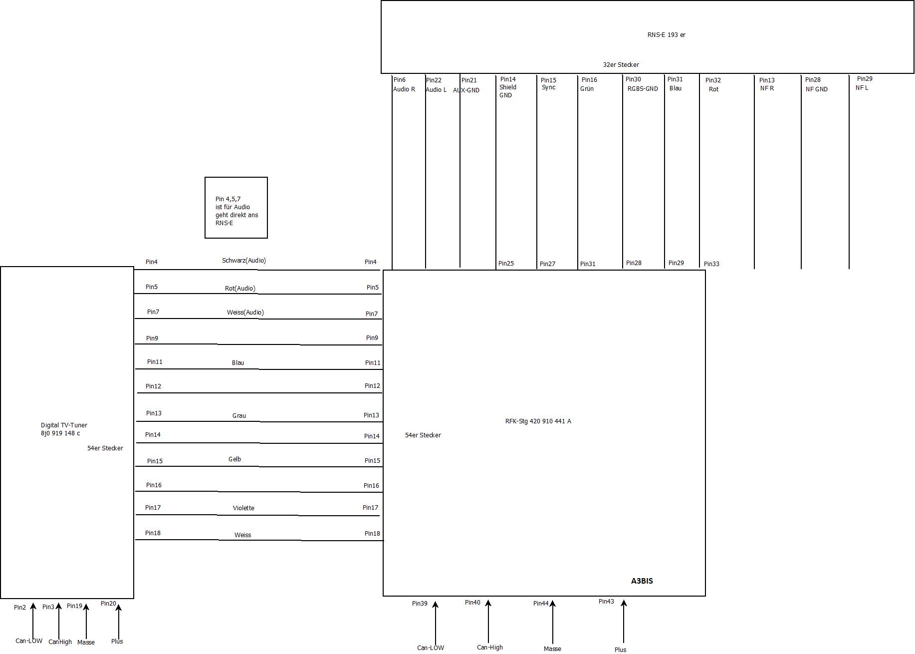

Hallo liebe Leute,
ich habe da mal eine Frage zu dem Thema RNS-E 193er + RFK + TV-Tuner.
Ich habe ab Werk das 193er & TV Tuner 8J0 919 148 C …
Letztes Wochenende habe ich zusammen mit audi-raudi (danke nochmal) eine RFK mit 420910441A Steuergerät nachgerüstet.
Funkioniert einwandfrei, mit OPS und Linien :slight_smile:

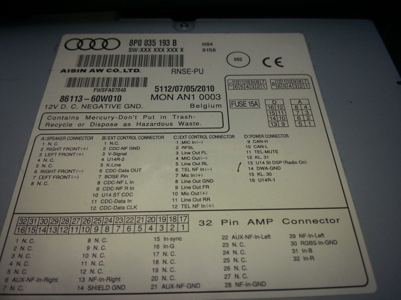

Das TV-Bild bleibt jetzt natürlich schwarz, weil die PIN's am 32poligen Stecker genau die gleichen sind, die jetzt vom RFK-Stg. belegt werden. Weitere Video Eingänge stellt das neue RNS ( 193er ) lt. PIN-Belegung nicht zur Verfügung.
Nun meine Frage, da ich das RFK-Bild sehe und das TV-Bild dann schwarz ist, denke ich mir, dass die Software es irgendwie erkennt, dass statt dem TV Bild nicht einfach das RFK Bild zu sehen ist.
Mit anderen Worten, suche ich nach einer Möglichkeit, das Signal vom TV-Tuner in das RFK-Steuergerät zu bekommen.
Am RFK-Steuergerät sind 54-Pin, nur leider finde ich keine ausreichende/vollständige Doku über die Belegung.
Meine 'Wunschvorstellung' wäre nun, dass das RFK-Steuergerät einen Eingang in seinen 54-poligen Stecker für den TV-Tuner hat und das TV-Bild dann einfach durchgeschleift wird, wenn das RFK-Bild gerade nicht benötigt wird / inaktiv ist.
Wie komme ich an eine vollständige PIN Belegung vom 420910441A Steuergerät ?
P.S. Ich brauchte kein Rückfahrsignal irgendwo, das macht der CAN zusammen mit dem RNSE und dem RFK Steuergerät bei richtiger Codierung ganz allein ohne Freezer :slight_smile: .

Ja das wäre auch eine (letzte) Option. Ich frage mich nur, wozu 54-Pin's an einem Steuergerät sind, von denen für die Funktion nur 11 verwendet werden. Das Umschalten der VideoSignale würde in den Steuergeräten einen Fehler im Fehlerspeicher erzeugen ( sporadisch… )
Ist und bleibt das ein Geheimnis oder gibt es irgendwo eine Informationsquelle, wo man zuverlässig eine aktuelle und vollständige PIN Belegung für dieses Steuergerät findet ?

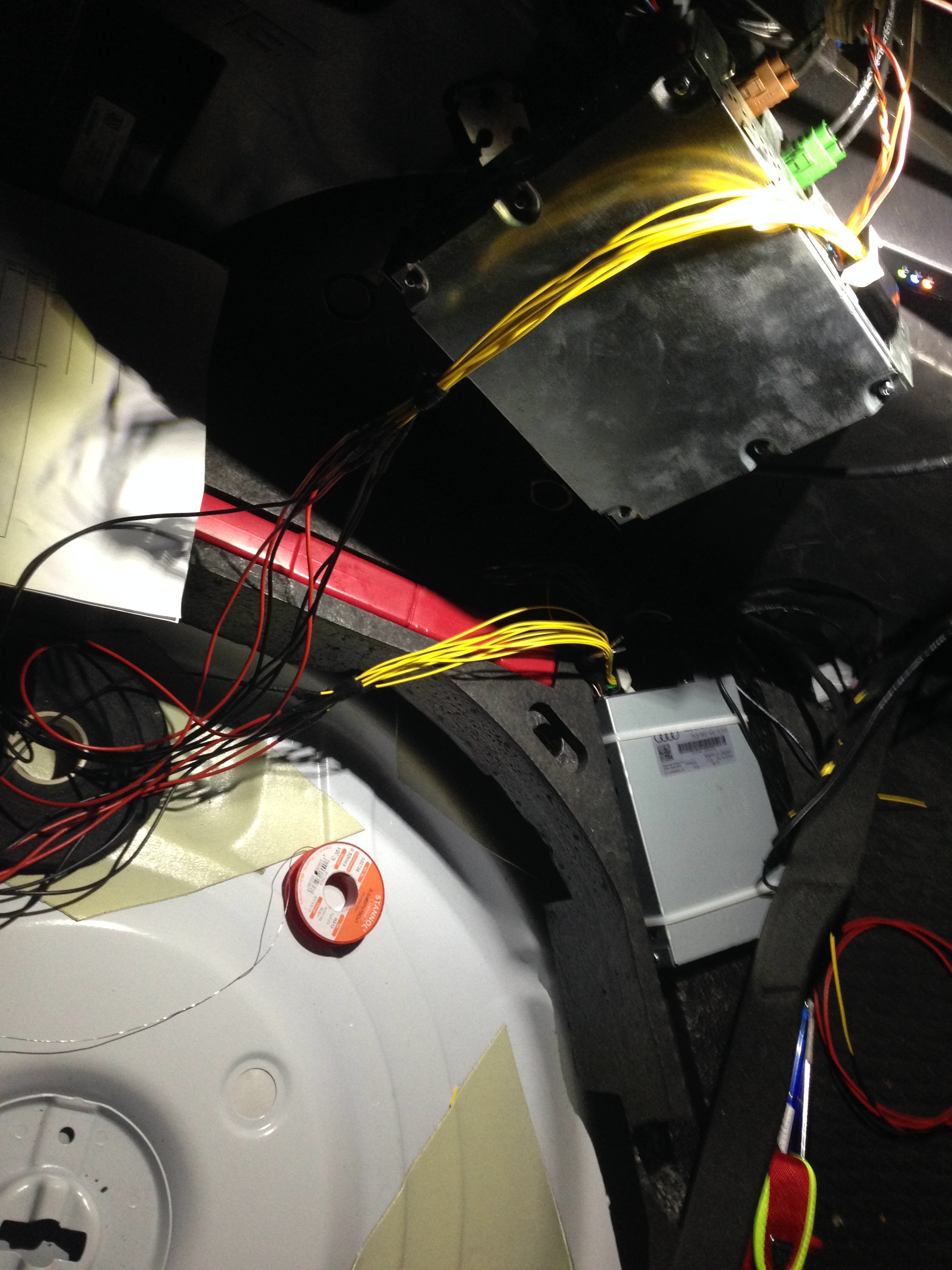

Erfolg !
Ich habe eine neue Verbindung zw. RFK-Steuergerät und TV-Tuner gebastelt und nach folgenden ( selbstgebauten ) Plan angeschlossen und es funktioniert :slight_smile:
Also mit ein bisschen Arbeit kann man beim 193er RNS-E (ohne RFSL-Pin) Rückfahrkamera und TV-Tuner mit originalen Teilen
nachrüsten.
Das heisst jetzt was genau? Du kamnst fernsehen und es schaltet im Rückwärtsgang auf die RFK um? :slight_smile:
Ja genau ,Rückwärtsgang einlegen und RFK-Bild kommt sofort, ohne Schalter … Im Stand reicht sogar der original Taster für die Einparkhilfe und das Bild springt um auf RFK ,… nochmal drücken und es geht aus und TV läuft sofort weiter… oder einfach losfahren und bei (ich glaube ) >5KM/h gehts auch von allein aus, so wie die Einparkhilfe

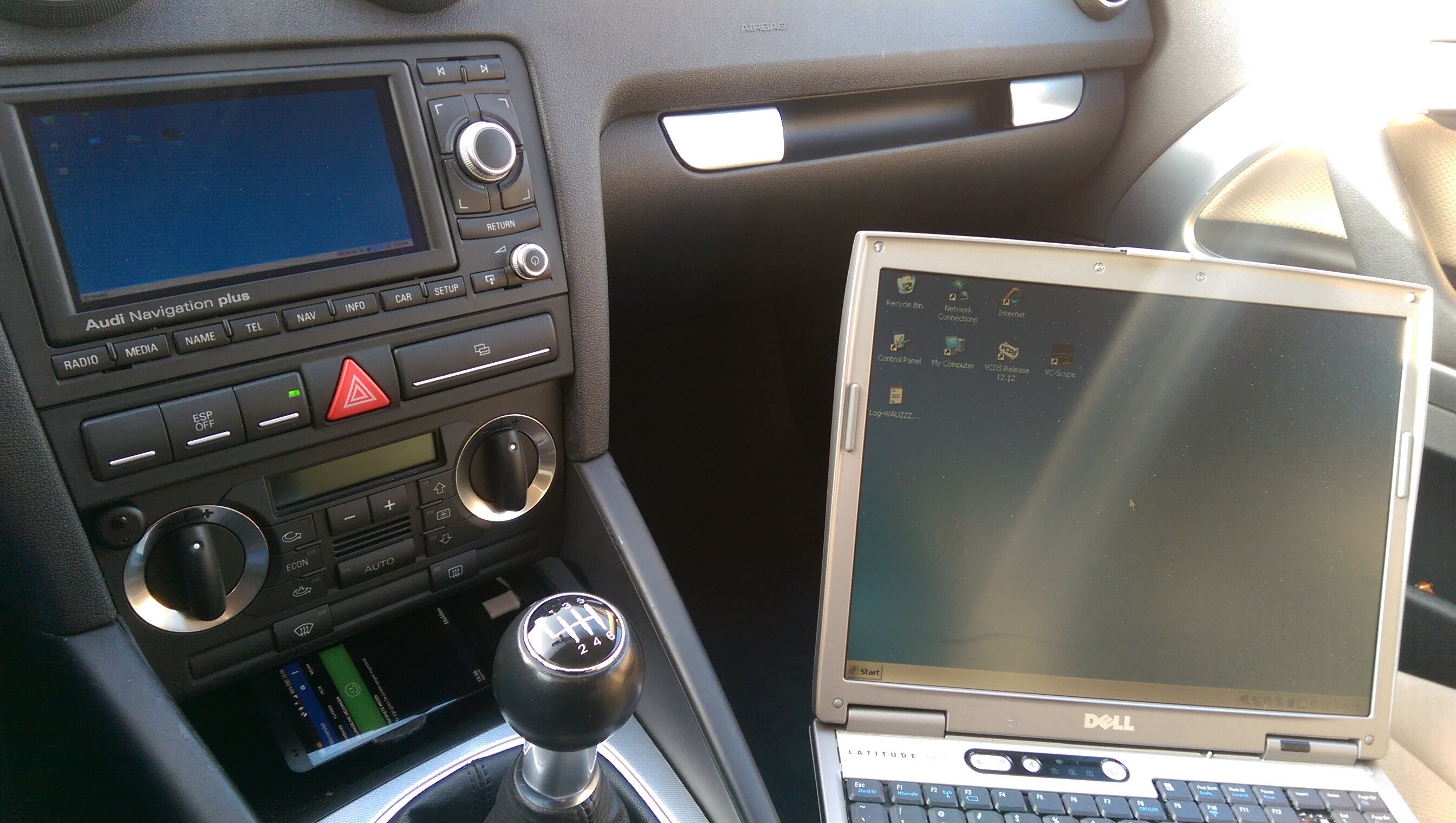

… ich hab am Wochenende einen Laptop ansd RNS-E übers RFK interface abgeschlossen,
die Auflösung vom Laptop war zu hoch aber sonst ok…
Jetzt habe ich mir eine Android TV-Box bestellt, mal schauen op ich dann ein Android-RNS-E zum laufen bekomme.
