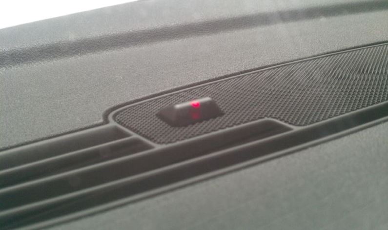

Taster-Leitung - muss zum Taster
Anschlüsse Taster:
Beleuchtung z. B. vom ESP-Tster parallel abgreifen
Taster-Leitung von SDS-Platine
anderen Taster-Kontakt an Masse (siehe oben)

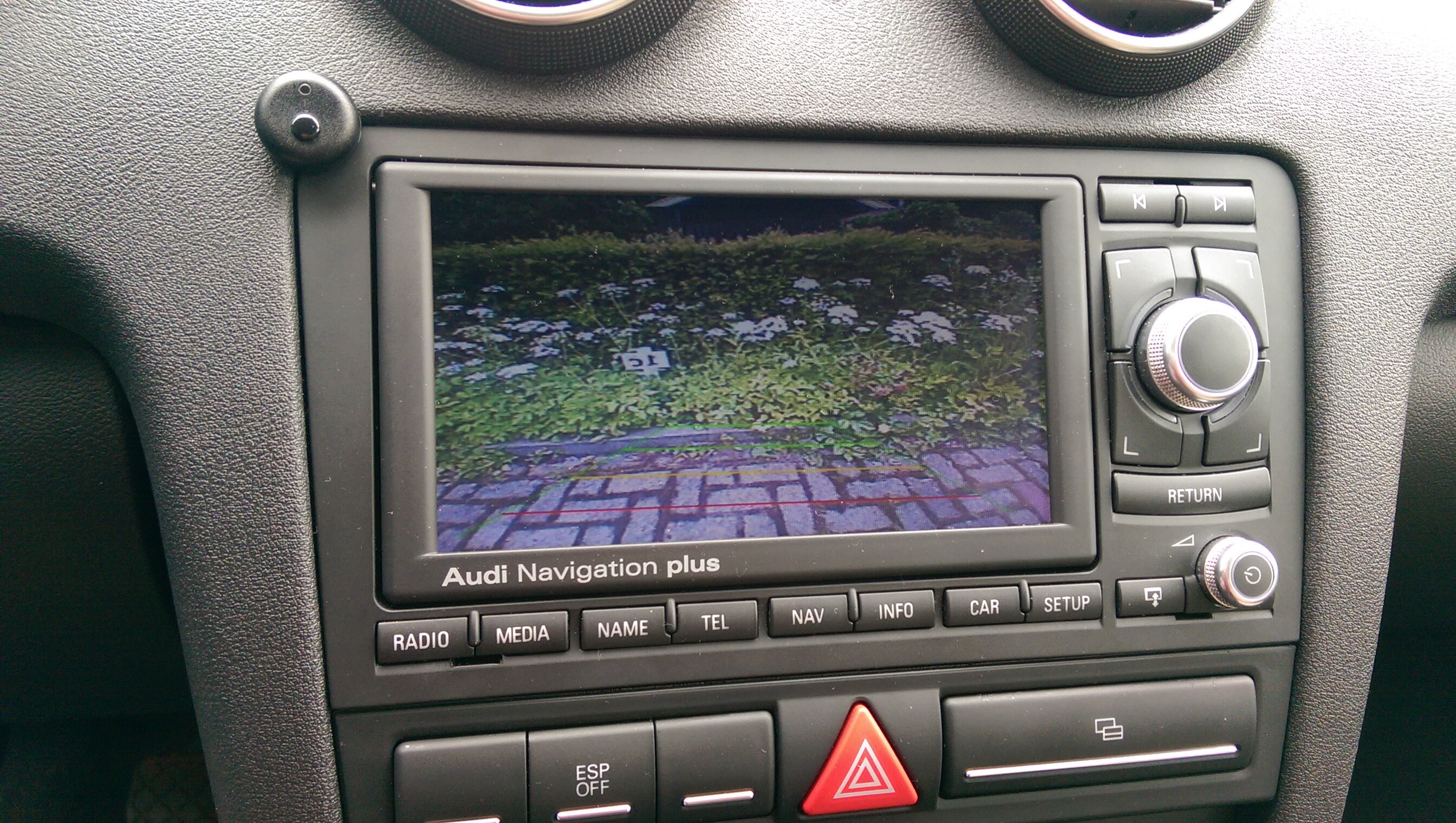

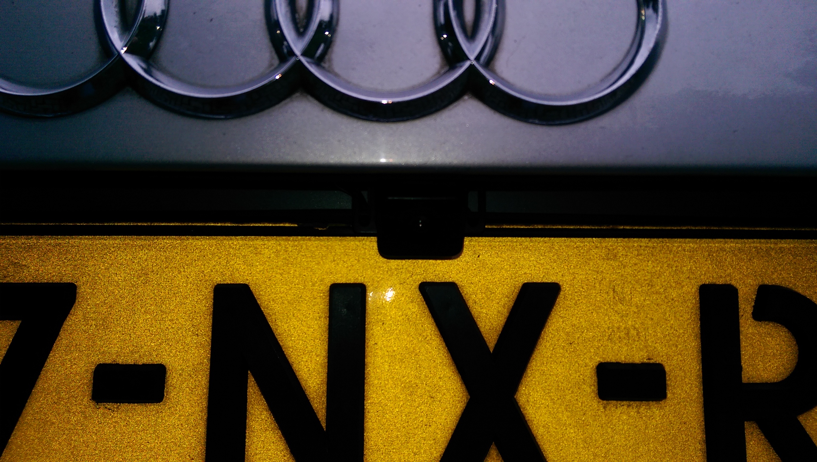

So, hier nochmal ein paar bilder von der Kamera und dem angezeigten Bild bei laufendem Motor.
Um das störsignal zu beseitigen schalte ich mit dem abgegriffenden Draht von der RFSL ein Relais, womit ich wiederum die Kamera anschalte und RFSL an Pin2 vom RNS-E anbiete. RFSL an PIN2 muss aufs RNS-E
Kamera ist eine "einfache" NTSC, nur damit gehts. KEIN PAL!!
Interface ist dieses: http://www.navinc.nl/Producten?s=1693, kostet 139€ und ist nur für Kamera, nix anderes.
RNS-E ist 193-J ohne Pianolack (mit 193-G gings nich)

Der Kerl vom Shop sagte, dass es geht, wenn du KEINEN PIANOLACK hast.
Hast du Pianolack? Dann vergiss es und mach gleich OEM… ich hab echt alles probiert, Rainer auch…
Was ein grosser unterschied zu meinem RNS-E G ist, dass jetzt wieder auf PIN2 RFSL steht, beim 193-G stand da nichts.
Das mit dem Taster geht super bei mir, mit der Frontkamera wegfummeln scheiterts leider… und OEM Frontkamera für A3 gibts ja nich. Hab den Anschluss jetzt im hinteren Aschenbecher liegen und kann jedes Signal zuschalten.
Was machst du nochmal mit dem Taster?? Weil du schriebst ja, das du das mit der Frontkamera lässt.
Weiß jetzt nicht genau,was du mit dem Taster noch machst.
Mein Navi müsste so aussehen wie deins auf dem Bild. Also der schwarze Rahmen. Pianolack,wenn da so schwarzer Hochglanzlack gemeint ist, hat meiner nicht, wenn ich jetzt nicht komplett meschugge bin :smiley:
Dann sollte es bei dir laufen.
