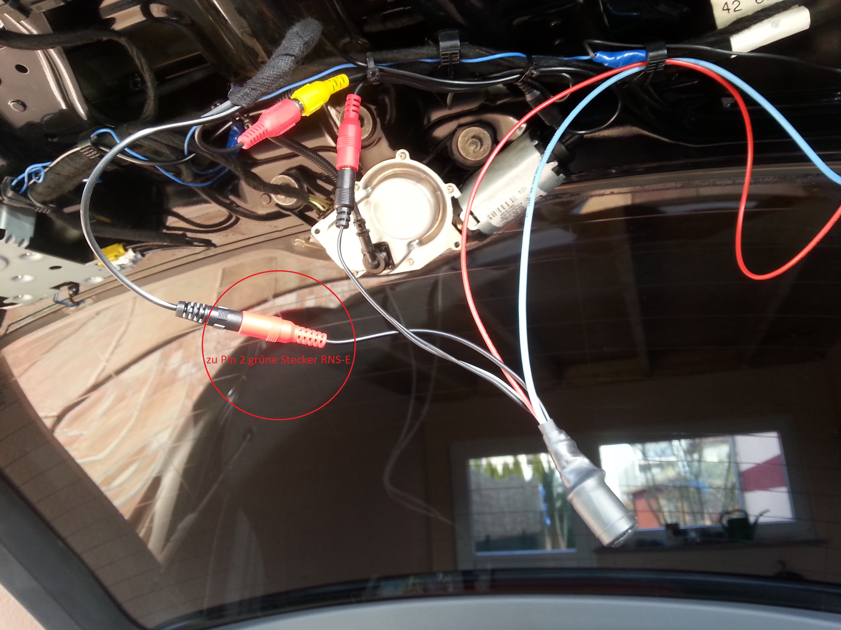

das Rückfahrlichtsignal muss an das Interface UND an die RNS-E (C2) UND als Spannungsversorgung der Kamera.
Und dann noch den Anpasskanal 04 von 0 auf 1.

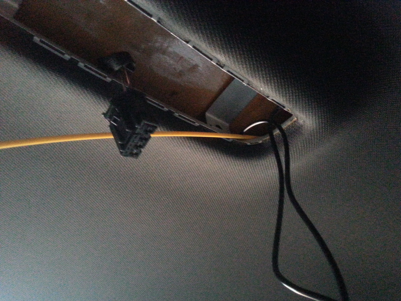

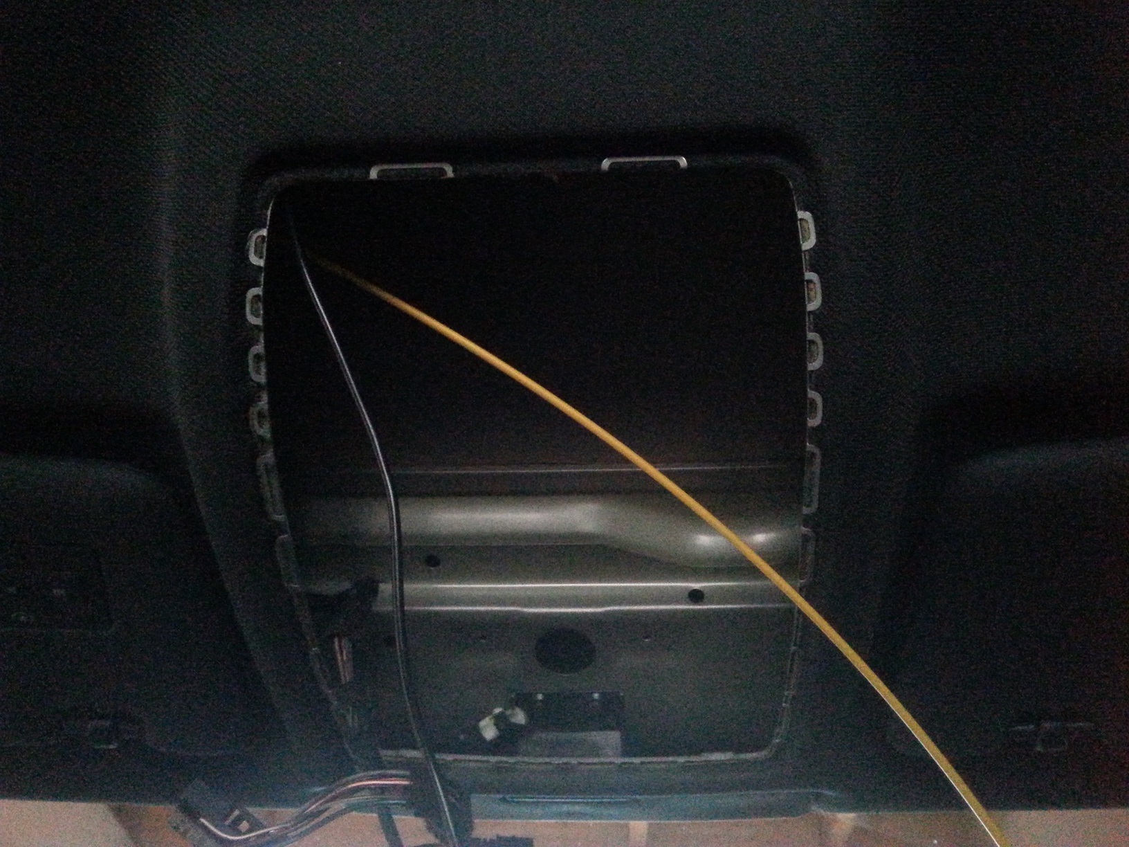

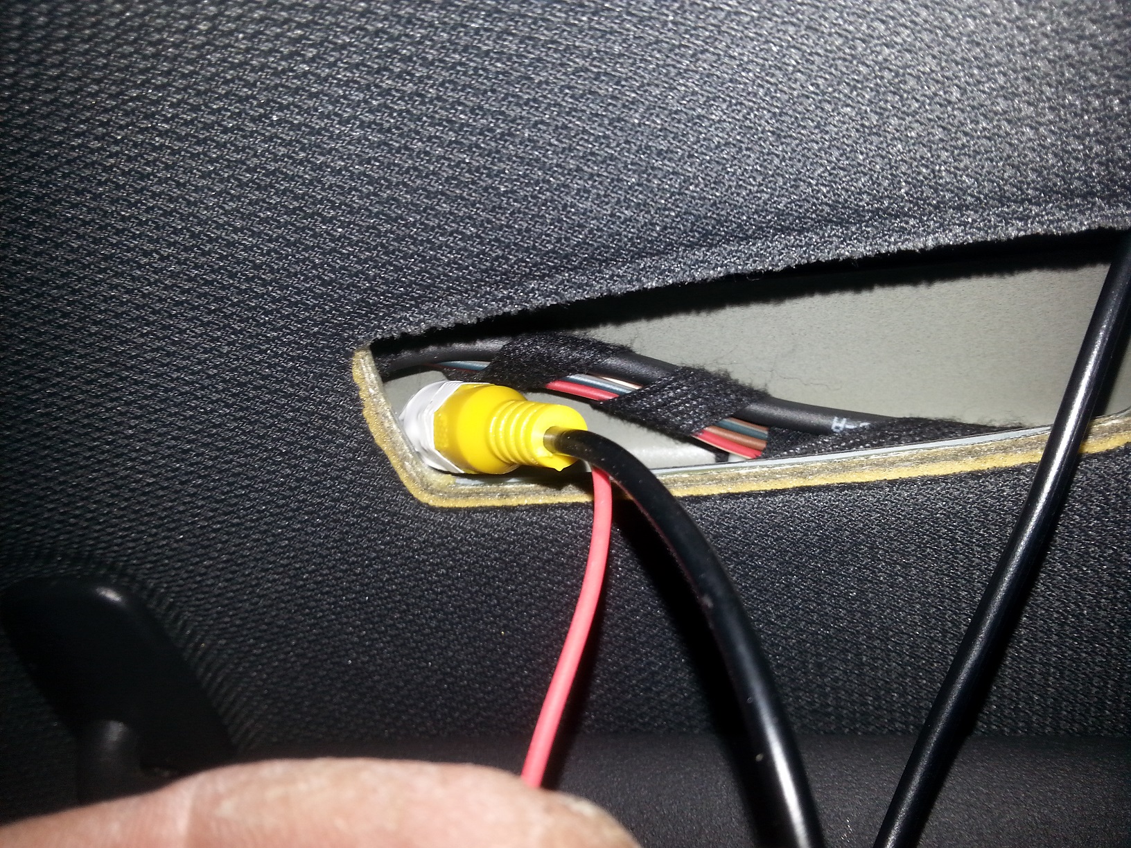

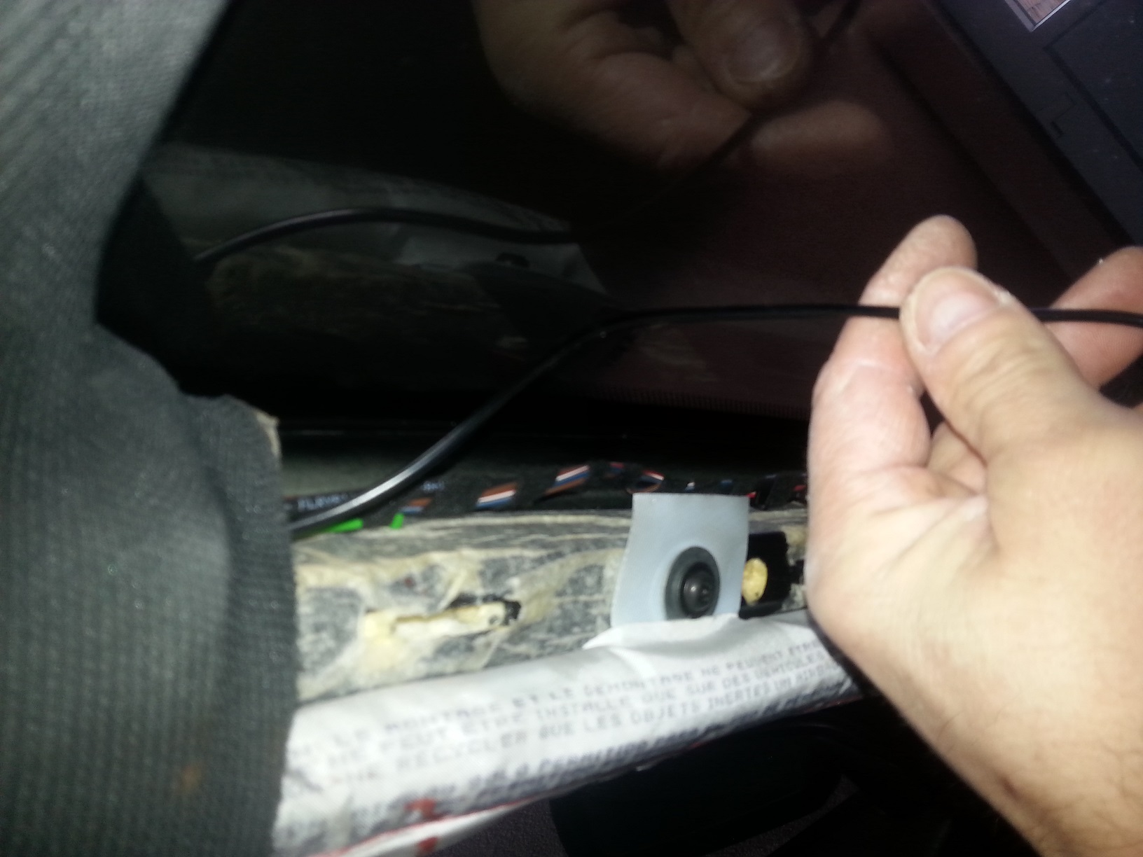

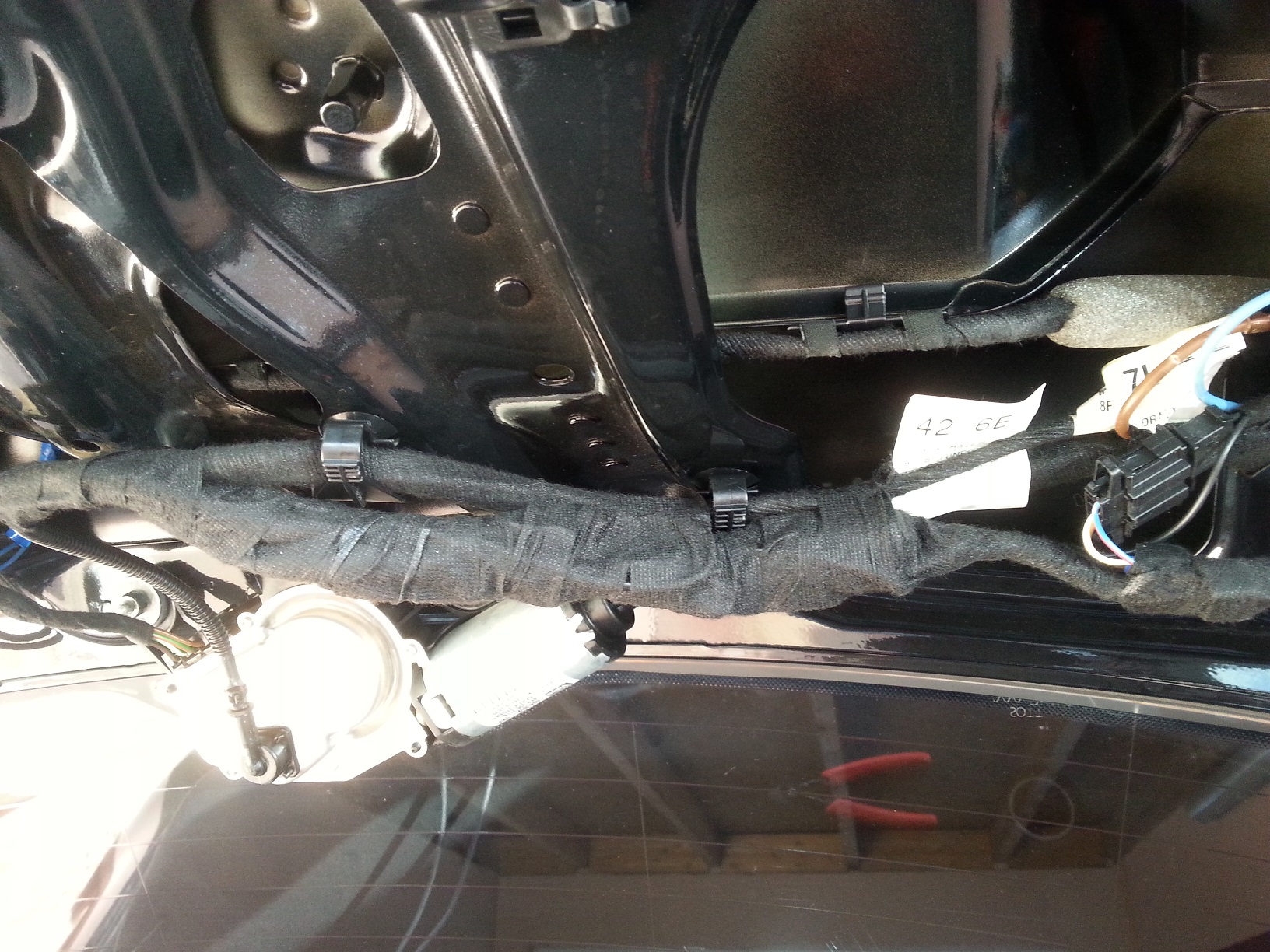

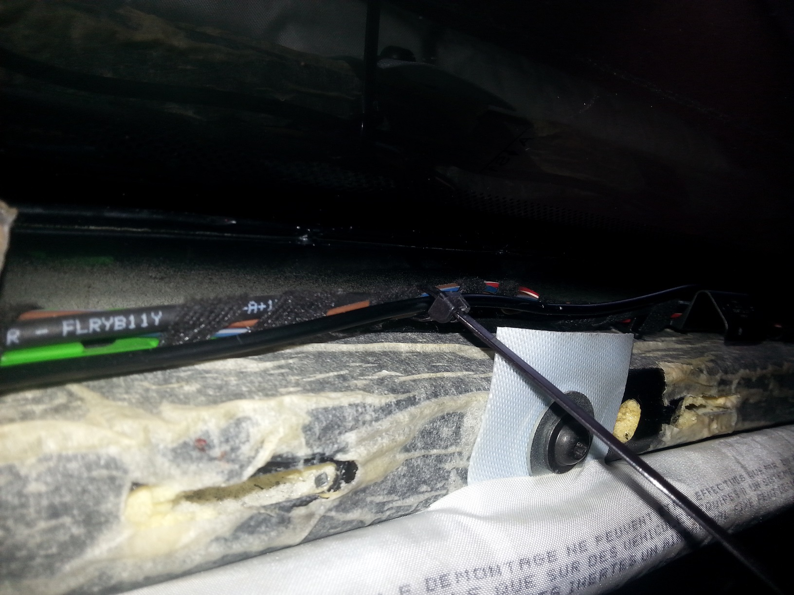

Für die die RFK einbauen wollen ,kann ich in Bildern erklären ,dass ist ganz einfach ist das Videokabel mit Hilfe mit Kabeleinzughilfe übers Dachdämmung zu ziehen. Schwierigste war die Übergang von Rückklappe in das Dach zu kommen ,die Gummitülle ist ziemlich eng ! Danach geht es einfach , die Deckenleuchten ausbauen und bis zur A-Saule das Kabel ziehen .Danach A-Saule runter ,hinter dem Sicherungshalter,hinter dem Tacho,da ist man schon vor Ort.

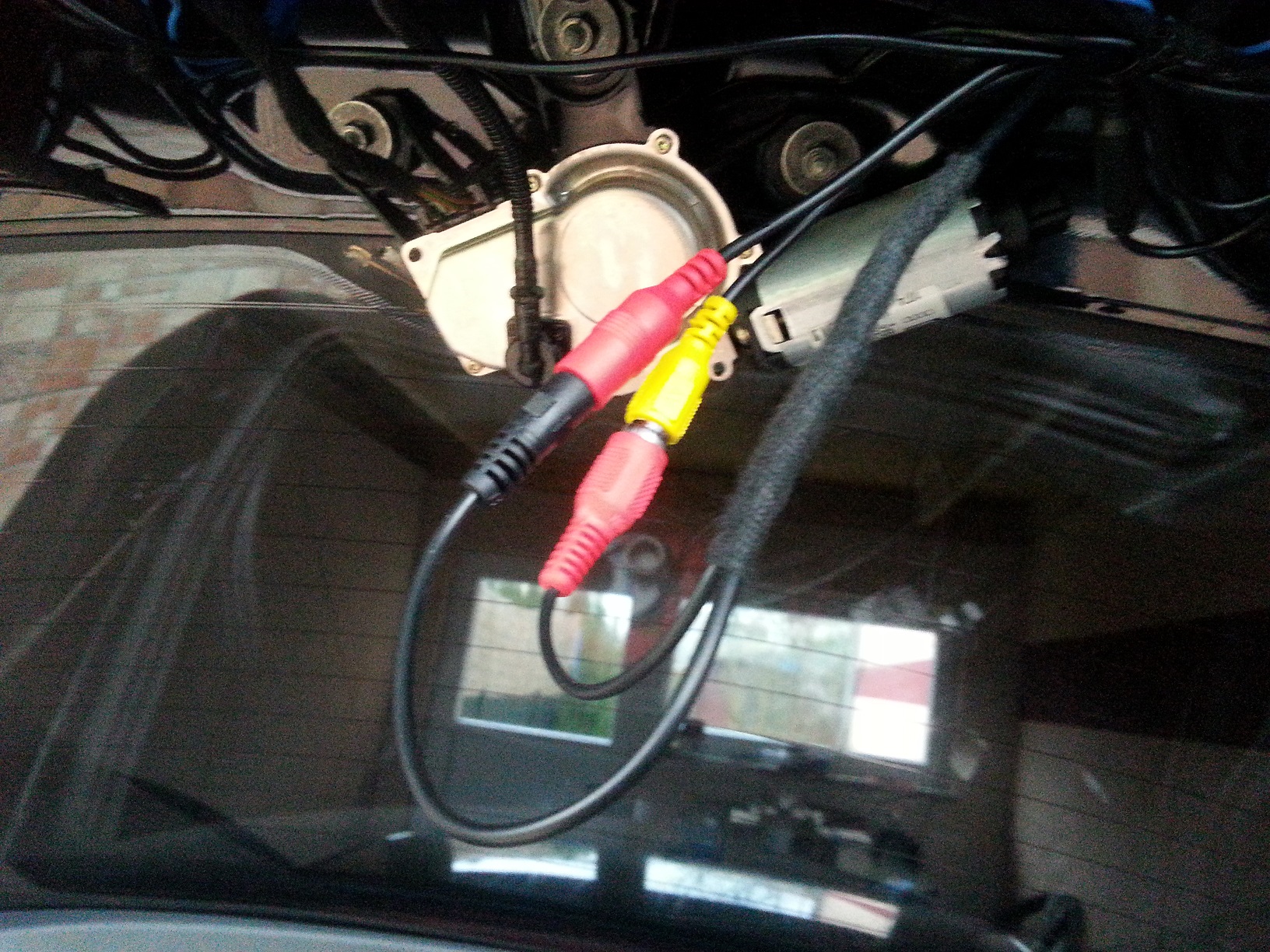

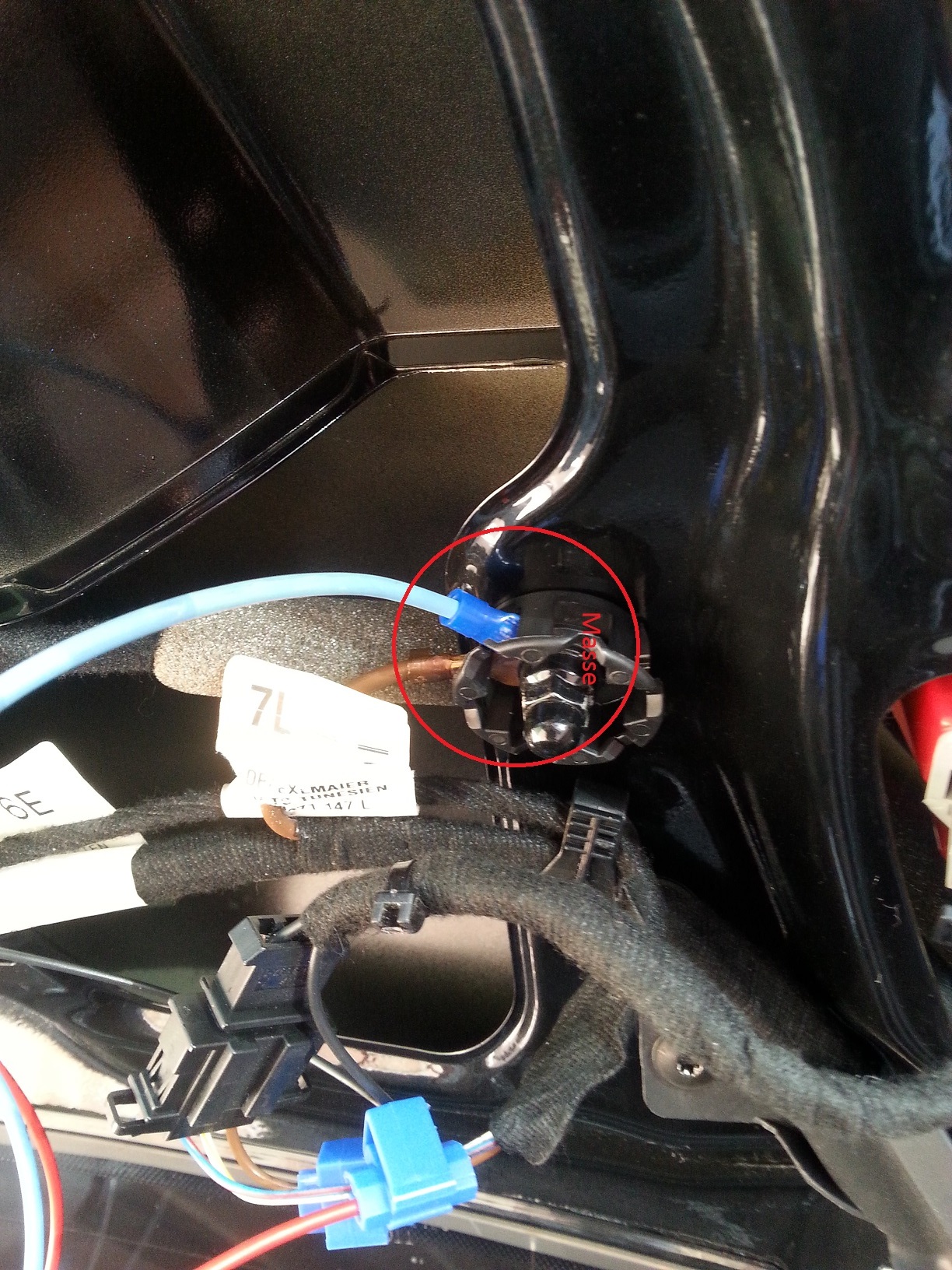

Es ist vollbracht,die RFK ist komplettiert,das Interface wurde ausgetauscht .Das Bild kommt bei anlegen von Rückwärtsgang.RC-Glied in der Heckklappe verbaut und mit Stoffklebeband gesichert.So wie ich feststellen konnte,man darf eine Pal oder Ntsc Kamera an diesen Interface anschliessen.Funktionieren beide ,ich sah kein Unterschied.

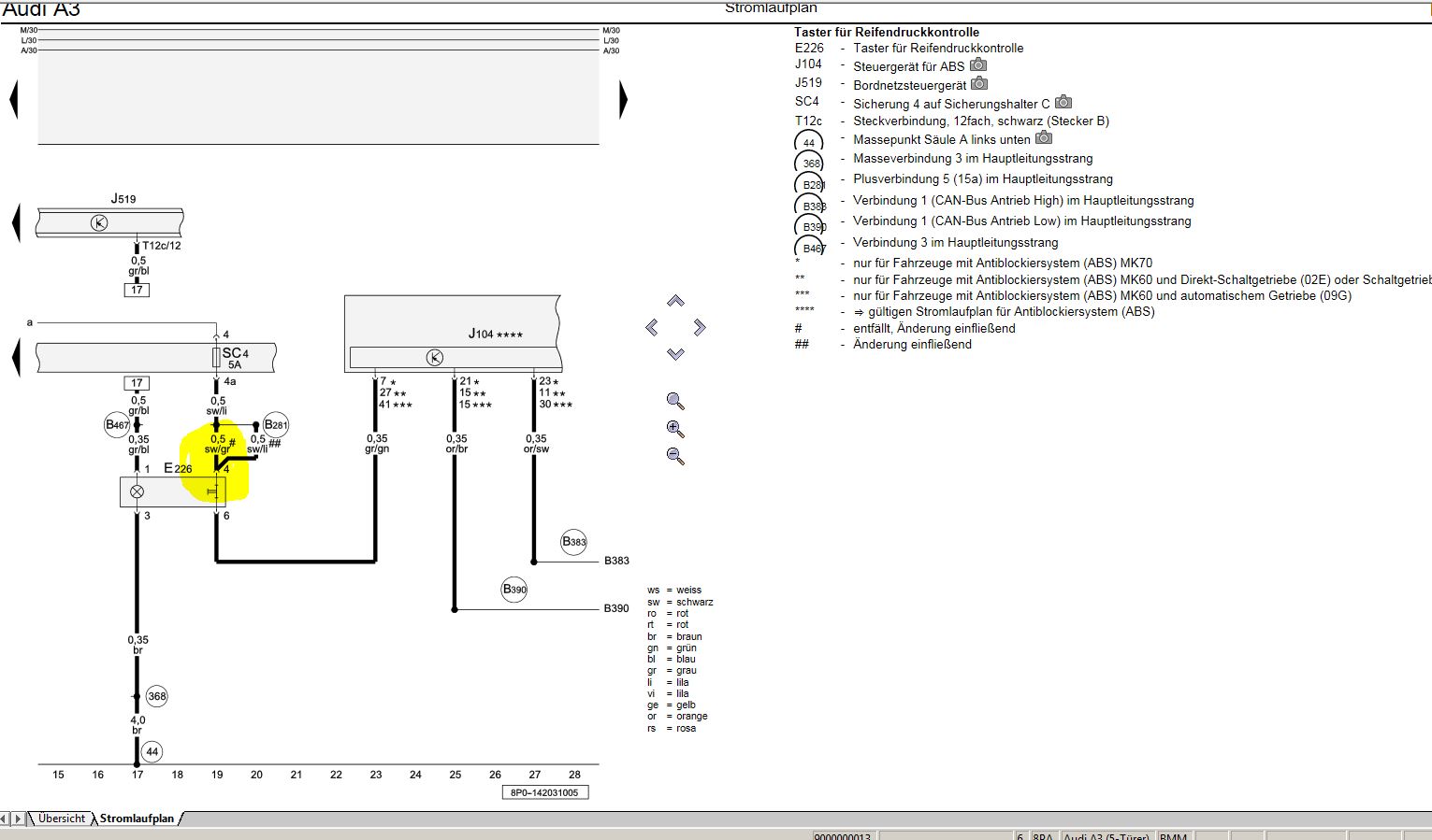

Habe jetzt festgestellt,dass das Interface liegt bei mir am Dauerplus vom Navi. Langsam aber sicher saugt er Akku leer.
Am quadlock Stecker habe ich kein Zundplus,wo hast du den geholt? Von dem Sicherungskasten?Klimateil? oder Tacho?
Spricht etwas dagegen ,wenn ich KL.15 Plus vom Reifendrückschalter abnehme?Mit 5 A ist gut genug abgesichert.oda`?Der liegt sehr günstig in der Nähe
Habe eben umgeändert,Plus für Interface vom Schalter abgenommen.Erst gemessen,ob wirklich geschalteter Plus anliegt.Ist so,an Schwarz/Lila Ader liegt KL-15 Zündplus.
