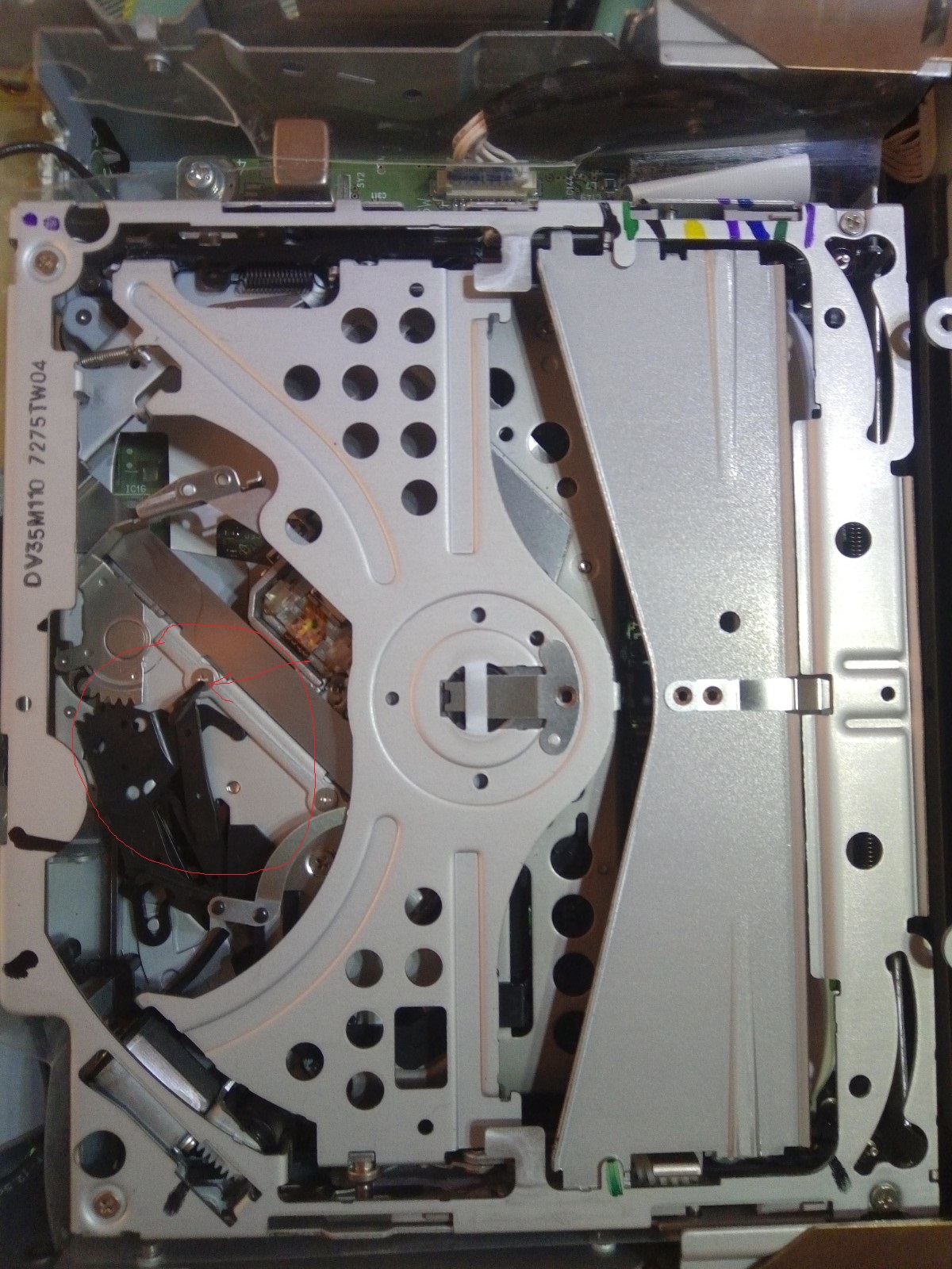

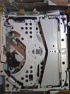

Habe am Wochenende aufgehabt,weil neustart hat nix gebracht. Es sieht so aus ,ob das Laufwerk ein CD drinnen hat ,ich meine der Spindel ist angedrückt und dreht sich.Der Lesekopf bewegt sich und versucht fehlendes CD zu lesen. Außerdem die schwarze Plastik hebel im Laufwerk irgenwie locker und sitzen nicht richtig .

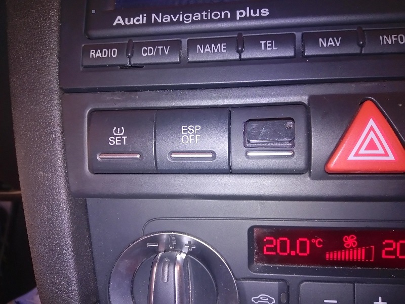

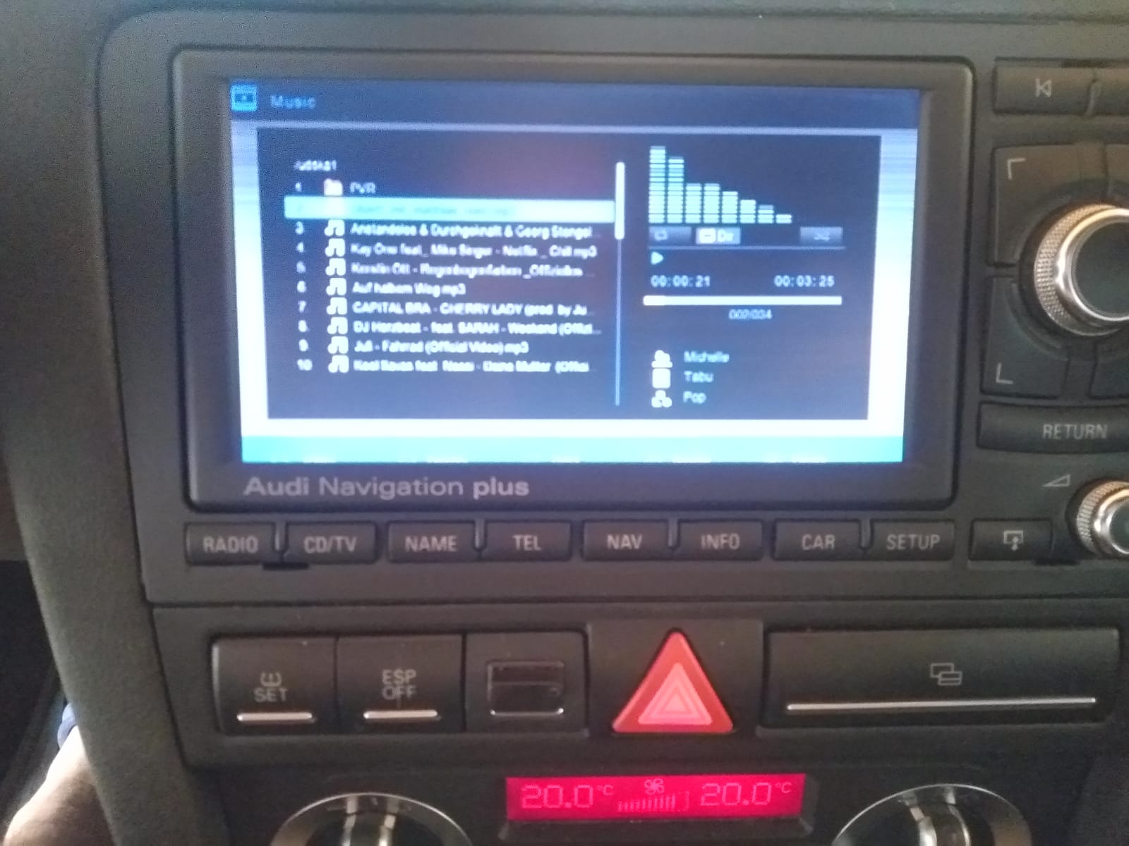

Mindestens eins hat gut geklappt,ich habe USB Anschluss in die Schalterleiste implementiert.Jetzt kann ich USB Stick direkt reinmachen. https://drive.google.com/file/d/1JXTivdJRSoKfrvNt21ivcnbvmAMpQhH8/view?usp=drivesdk
Ja das sieht wie ein Mechanik Fehler aus

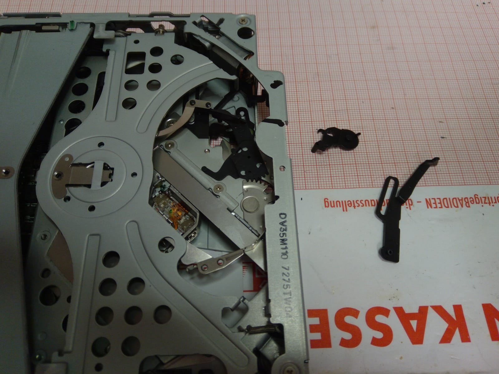

Ich habe gestern defektes Laufwerk aus meinem Rnse ausgebaut ,ein Paar plastikteile lagen nur löse drinnen.

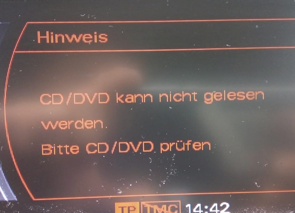

Das hat alles funktioniert bis es auf dem bildschirm kam die Meldung dass DVD kann nicht gelesen werden,nach dem Rauswurf ging LW gar nicht ,hat sich mechanisch verabschiedet.Ich habe jetzt wieder altes LW eingebaut.Der hat vorher schon Probleme mit gebrannten DVD.Danach habe ich Laser ausgetauscht ,auch gebrauchtes ,nicht neu.
