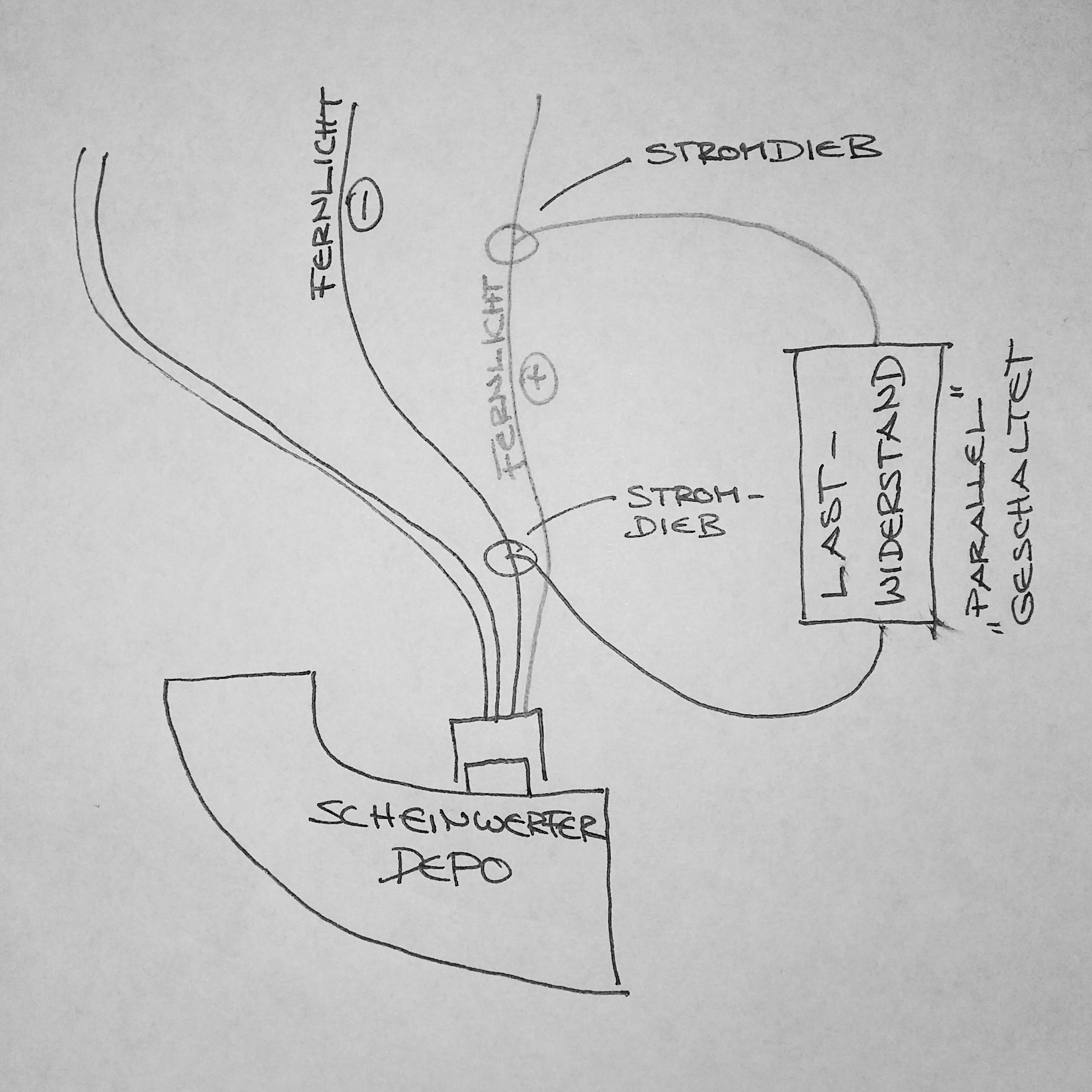

Redwraith und ich haben ja bj 2009. hatte erst gedacht, du hast keine fehlermeldung, weil du bj 2011 hast. also leider doch nichts. erklärt aber auch, warum ich beim probeweisen anstecken, als ich ich den scheinwerfer nur kurz dran hatte, keine fehlermeldung bekam. die fehlermeldung stellt sich vermutlich erst nach einiger zeit ein. :frowning:
theoretisch könnte man jetzt mit einem lastwiderstand pro scheinwerfer arbeiten. der muss aber sehr groß sein (50W ?). um die genaue größe (ohm, watt) des lastwiderstandes zu berechnen, müsste man messen, wie hoch der jetzige widerstand des depo-fernlichts ist und daraus den lastwiderstand berechnen…

plus die option mit den lastwiderstand (siehe oben) um die fehlermeldung wegzuvekommen, besteht auch noch. was anderes wird depo bei den neuen auch nicht machen…

Das mit dem Lastwiederstand ist eine Lösung aber 55w die da verbraten werden müssen, ne, ich lass das erstmal so, und beobachte was sonst so von depo kommt oder was sie ändern.
