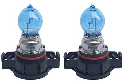

Wollte noch mal nachfragen, ob jemand jetzt zu 100% bestätigen kann, dass die PS19W von folgender Seite:
http://www.carmultimediazone.com/epages/accesorioscoche.sf/sec28a9258b22/?ObjectID=12811290
Über eine gültige E-Nummer verfügen, oder ob die nur "scheinbar" legal sind?

ich wuerde wetten, dass ist einfach nur ne aufgedruckte nummer.
denn die google suche nach der e4 3015 ergibt:
http://cat.hella.com/web/public/hella/en_GB/700000/$catalogue/2/$product/9EL%2B135%2B548-001_93/datasheet.xhtml;jsessionid=63A07145F07AE4AF47BCC11B58E803FE
eine lampeneinheit fuer volvo trucks von hella.

Danke für die Info Tom, dann ist mir das im Falle eines Unfalls, definitiv zu gefährlich die zu bestellen. Dann heißt es leider weiter abwarten, ob es nicht doch noch irgendwann eine legale Methode gibt, um die TFL in Weiß zu bekommen.
Habe zwar noch folgende aus Großbritanien gefunden:
http://www.ebay.de/itm/PAAR-H16-PS19W-5000K-XENON-WEISS-GLUHBIRNEN-9009-PSX24W-CHEVROLET-SUBURBAN-/301928188747?hash=item464c528b4b:g:65AAAOSwPc9Wu3Gg
Die anscheinend auch A3 8PA kompatibel und E-Nummer haben, aber traue der Sache auch nicht so wirklich.
Werde den Verkäufer mal anschreiben und nach der E-Nummer fragen, vielleicht kannst Du (Tom) mir evtl. bei der Recherche ob legal/illegal, wieder kurz helfen.

Die aus GB brennen nach ein paar Tagen durch. Viel zuviel Watt. Würde ich dir nicht empfehlen ):
Mmh okay danke für die Info, klingt natürlich nicht so dolle.
Hatte gehofft das die TFL gezielt Strom begrenzt auf max. 19W angesteuert werden.
Allerdings das kaputt gehen, scheint dann eher auf schlechte Qualität der Lampen zurück zu führen sein, denn wenn die 35W habe wie aufgedruckt, sollten die ja schlimmstenfalls heller sein, aber nicht kaputt gehen.
Bei den PS19W hätten sich ja angenommen bei 12V1,6A=19,2Watt eingestellt.
Bei den 35W ohne weitere elektrische Ansteuerung, sollten sich ja dann einfach 12V
2,9A=34,Watt einstellen.
Hast Du die Lampen denn ohne Fingerabdrücke eingebaut?
Dann würde ich definitiv Abstand von denen nehmen.

Habe gerade schon Antwort vom Verkäufer erhalten und er sagte, es wäre gar keine E-Nummer drauf.
Also sind die eh wieder gestorben für mich.

DIe Dimmen auch im Gegensatz zu den spanischen nicht. Ich habe die spanischen drin. Läuft alles, Qualität ist naja. Weiß ist anders aber auf jedenfalls nichtmehr pissgelb :stuck_out_tongue:
Hat jemand schon mal von den Dingern gehört? (Gibt's auch auf italienisch über google im Original, aber ist nicht so meine Sprache :wink: )
Sehen jedenfalls interessant aus, leider keine Erfahrung bisher :slight_smile:
Habe mal gerade beim Hersteller die E-Nummer angefragt, warte gespannt auf Antwort und werde die dann natürlich hier posten.
Habe gerade die Antwort vom Hersteller erhalten, dass diese Lampen aus Italien, leider auch über keine E-Nummer verfügen und somit der Versicherungsschutz erlischt beim Einbau.

@megan: die 35W glühbirnen aus großbritannien werden schon laufen, aber sehr viel heller - womit du andere blenden könntest -> unfall? rechtliche konsequenzen?
von beginn an problematischer wird aber sein, dass die kabel nicht auf 35W ausgelegt sein werden -> kabelbrand -> autobrand!
also lieber finger weg davon.
ps: bezüglich der bombillas PS19W aus spanien und den simoni racing PS19W aus italien: die italiener und spanier scheißen sich halt nichts.

auch wenn der Thread schon etwas älter ist, gibt es inzwischen etwas neues zu den Lampen ?
Habe mir heute bei Amazon nochmal diese " Simoni Racing BIR/PS19W Halogen Bulb, Ice Weiß " angeschaut. Inzwischen steht in der Beschreibung: Homologated ECE R37. Approval printed on the bulb base
Hat schon jemand Erfahrungen mit den Lampen ?
