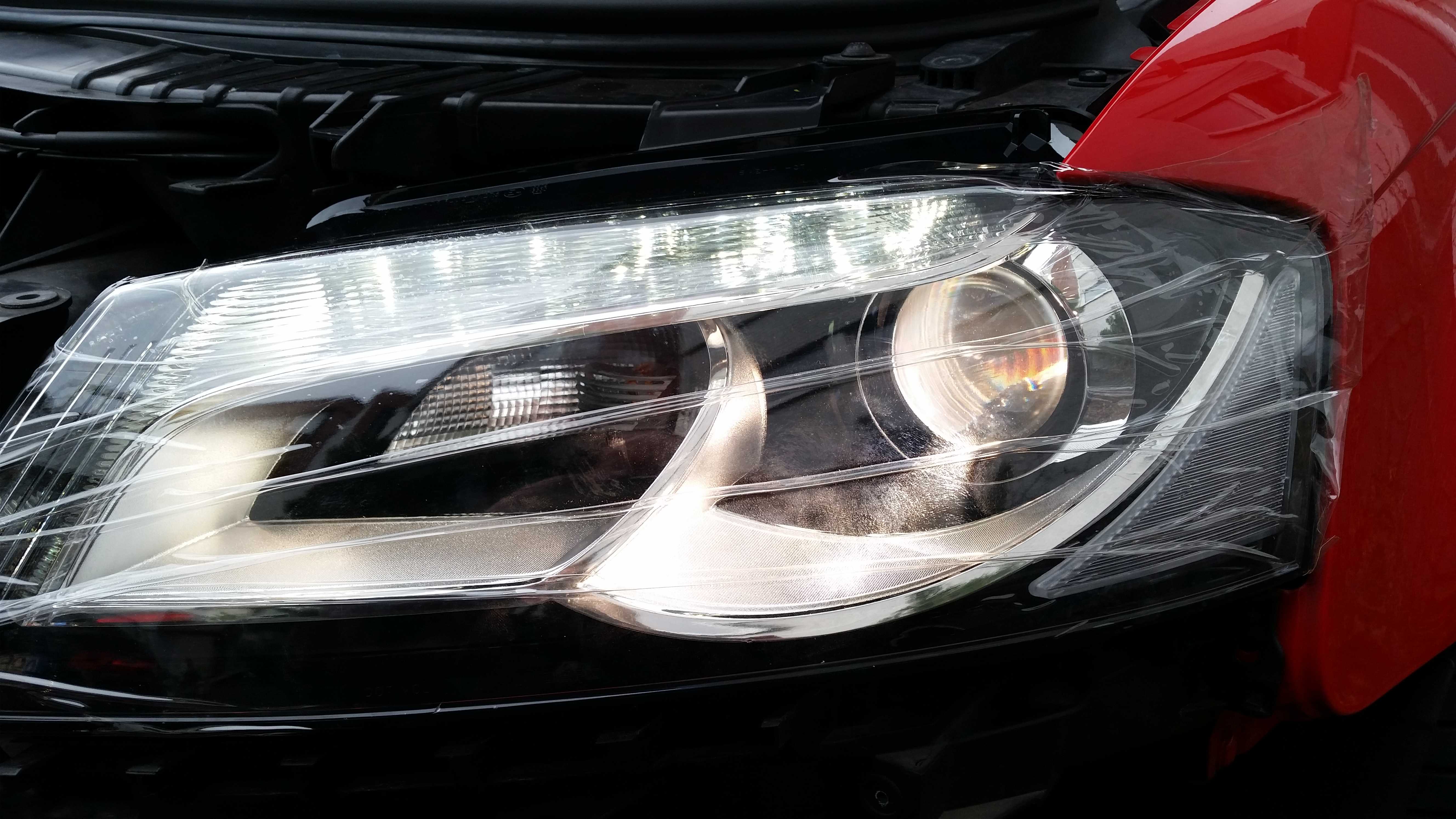

So, habe die FL Scheinwerfer verbaut, funktioniert auch alles, leider wird eine eine Fehlermeldung angezeigt, Fernlicht Li und Re defekt, funktionieren aber, wenn jemand ein tipp für mich hat, was ich da tun kann, gerne her damit.

Irgendwie auch logisch… vorher war da eine 50W oder 55W Glühlampe dran… jetzt nur noch ein kleiner Stellmotor oder Elektromagnet für den Shutter! Da müssten schon große Widerstände verbaut sein, um das auszugleichen.
Kann auch, je nach verbautem Steuergerät (bis MJ2010 Bordnetzsteuergerät, danach BCM), bei dem einen funktionieren, bei dem Anderen nicht.
Da du ja MJ2010 hast, also BCM, wird bei dir sowieso anders (stärker) überwacht. Das Problem gab es schon mit den LED Kennzeichenleuchten.
Mit Glück lässt sich das aber auscodieren… Sollte Depo aber darauf hinweisen, finde ich.

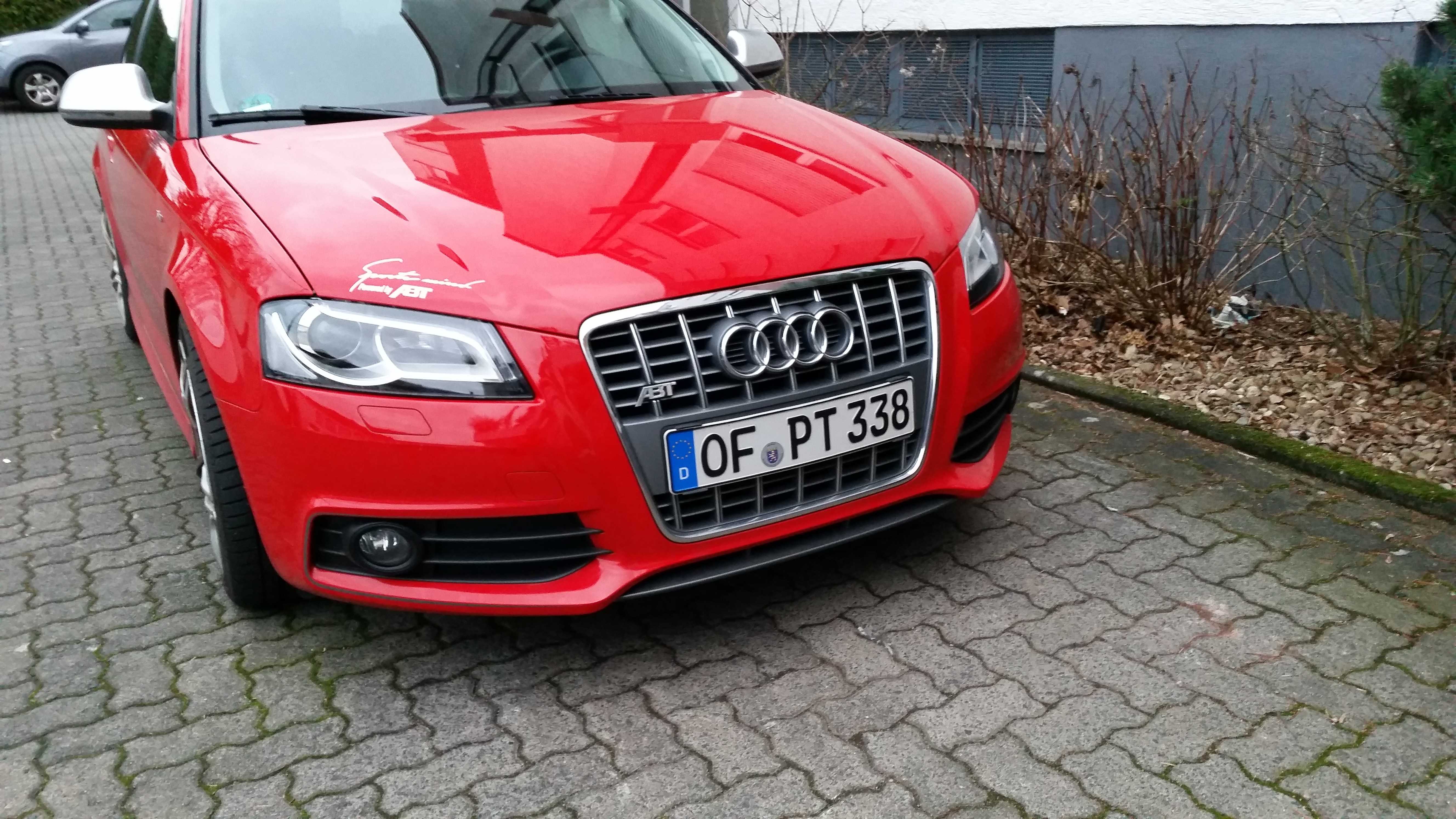

Ansonsten kann ich nur zustimmen, sehen gut aus, fast wie original. Wenn die Lichtausbeute stimmt und die Technik hält was sie verspricht, super Sache :slight_smile:

Sonst bin ich zufrieden mit den Scheinwerfern, erste dunkelfahrt war OK, kann mich nicht Beschweren von der Ausleuchtung,

Erste regen fahr hinter mir, li und re bissel Nebel in den Scheinwerfern, hatte ich aber bei Serie auch.
Wenn man das Fernlicht betätigt machts klack (vom magnet der den Reflektor umlenkt, daran muss man sich gewöhnen und ein leichtes brummen, sonst gibts nichts negatives im mom.

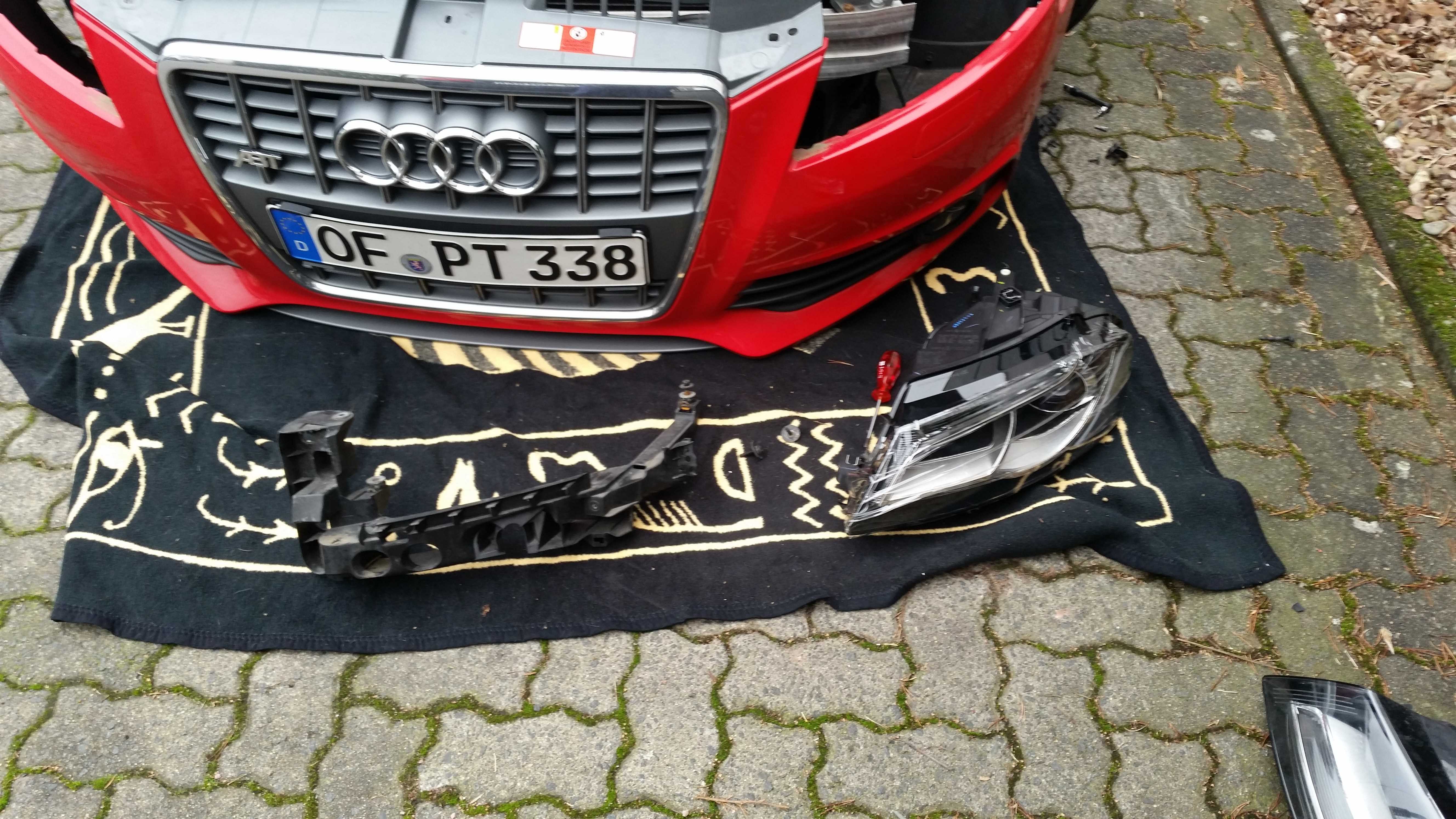

so. hab sie auch eingebaut.
die gute nachricht: keinerlei brummen bei mir!
die schlechte: ich bekomme leider auch die fehlermeldung (fernlicht R+L).
seltsam ist nur, dass ich die fehlermeldung beim testweisen anschließen nicht hatte. naja.
die bleiben jetzt aber trotzdem drin. war genug arbeit. frontschürze ab, etc.

Die sehen so super toll aus, der Audi wirkt ganz anders von vorne.
