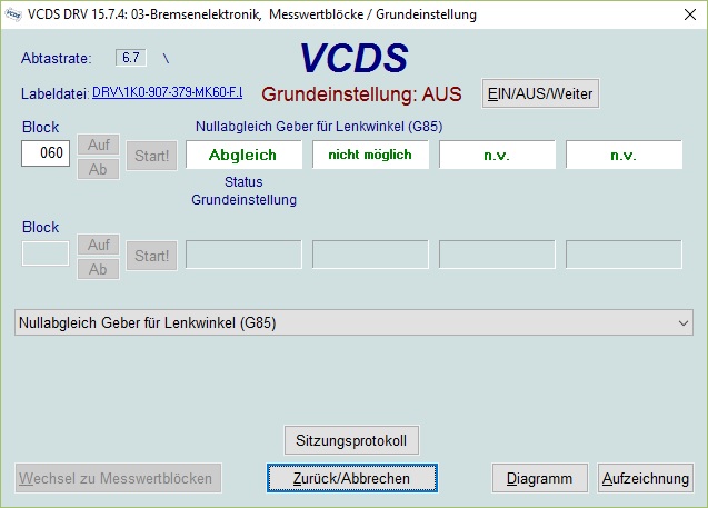

Was mir am Ende auffiel ist, dass das Adaptieren der Geber in der Bremselektronik mit dem neuen Kombiinstrument schwieriger ist. Es klappte bei mir einfach nicht auf Anhieb. Erst nach mehreren Versuchen hatte ich alle Adaptionen hinbekommen. Es wurde öfters angezeigt, dass die Adaption nicht möglich ist (siehe Bild im Anhang).

Für den Abgleich müssen einige DInge vorher erfüllt sein. Hier ist eine schöne Anleitung dazu um sämtliche Sensoren neu anzulernen: http://wiki.ross-tech.com/wiki/index.php/VW_Golf_(1K)Brake_Electronics(MK60)

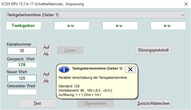

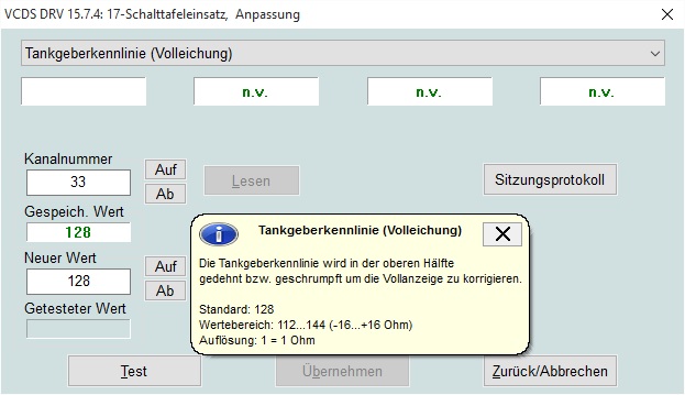

Daher meine Frage: Muss oder kann ich die Tankanzeige noch an meinen Tank anpassen?

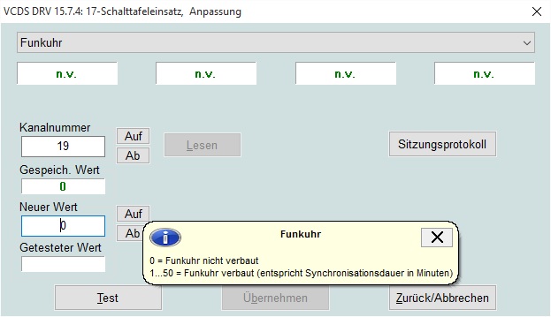

Leider habe ich auch nach wie vor keine Funkuhr. Sollte es wirklich im Audi RS3 Kombiinstrument-Varianten ohne Funkuhr geben?

Wenn er zu viel anzeigt, muss die die Tankanzeige mit VCDS in den Anpassungskanälen adaptieren. Die Funkuhr muss dort auch aktiviert werden.
Hallo A332Q,
vielen Dank für die Tipps. Weißt du zufällig, welche Anpassungskanäle das sind und wie man die Tankanzeige adaptiert? Gibt es dafür eine Anleitung?

funkuhr sollte man codieren können und die einstellzeit lässt sich auch einstellen. die anpasskanäle fürn den tank sollten beschrieben sein. dort kann man die vollanzeige ändern und literweise dann auch die restliche anzeigenbreite im gewissen maße anpassen
Hallo Danny & A322Q,
vielen Dank für die Hinweise. Das mit der Funkuhr habe ich evtl. jetzt hinbekommen. Nur welcher Wert ist der richtige für diesen Anpassungskanale? Wie habt ihr diesen Wert bei euch gesetzt? Ich habe ihn nun auf 5 gesetzt und habe jetzt einen Menüpunkt "Funkuhr" mit einem Häkchen dran im FIS. Leider leuchtet das Funkuhrsymbol noch nicht. Ich hoffe aber, es kommt noch.
Wie soll ich aber die Werte des Tankgebers korrekt anpassen? Welchen der beiden Werte (Kanal 30 und/oder 33) muss ich auf was ändern? Momentan steht alles auf 128 (siehe Bilder im Anhang). Wie es bei meinem alten Kombi war, weiß ich leider nicht mehr.
