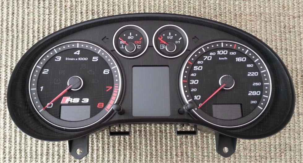

heute kam endlich mein neues „Spielzeug“ an, welches ich nach langem Suchen in Schweden gefunden hatte: Ein Kombiinstrument vom Audi RS3 8P.

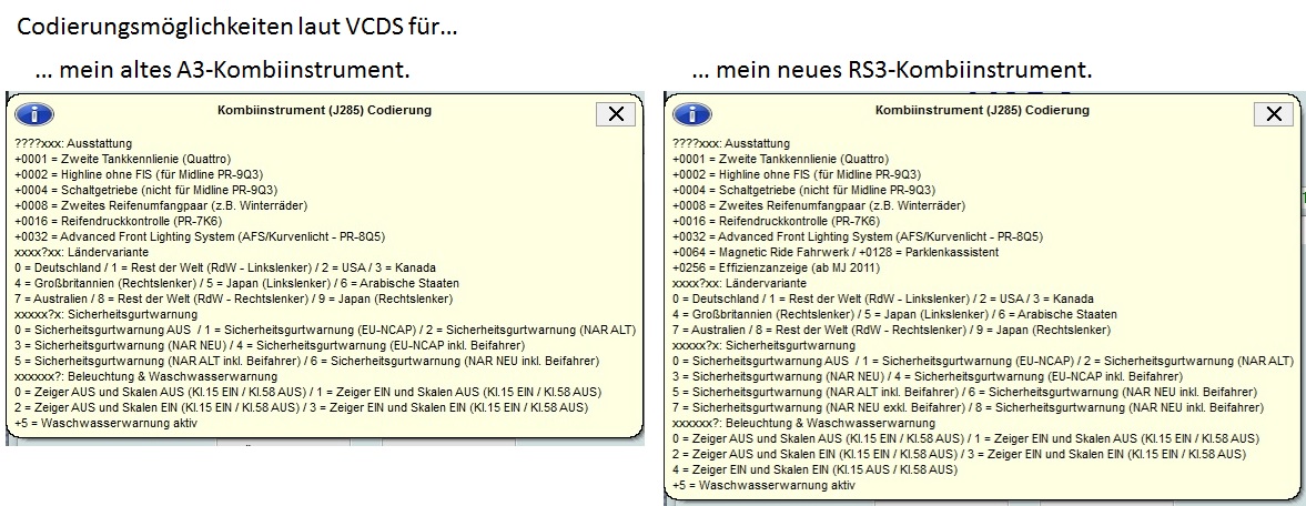

Ich habe es gleich ausprobiert und musste feststellen, dass der Wechsel auf ein neues Kombiinstrument doch nicht so ganz einfach ist. Als ich es angeschlossen habe, zeigte es mir im Display erst einmal jede Menge Fehler an. Durch anpassen der Codierung, konnte ich einige schon mal beseitigen. Die Codierung habe ich aus meinem alten Kombiinstrument übernommen.
Code meines alten A3-Kombis: 0004008
Originale Codiereung aus dem RS3-Kombi: 0033128

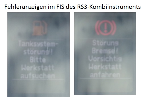

Nach dem Codieren hatte ich dann noch immer mehrere Probleme:
  • Alle Adaptionswerte des ABS/ESP (Bremsdruckgeber, Lenkwinkelsensor, Querbeschleunigungssensor) waren verschwunden und es gab entsprechend jede Menge Fehlerspeichereinträge.
  • Mein Tankgeber wird doch nicht erkannt: „Geber für Kraftstoffvorratsanzeige, 010 - Unterbrechung/Kurzschluss nach Plus“
  • Meine Fensterheber waren komplett ohne Funktion (gleich, wie wenn gar kein Kombi verbaut ist)
  • Im Display des KM-Zählers stand nur SAFE. (Dennoch startete der Motor normal und ich konnte normal fahren.)
  • Außerdem gab es in allen möglichen anderen Steuergeräten Fehlerspeichereinträge. Selbst das Motorsteuergerät bemängelte die Tankentlftung.

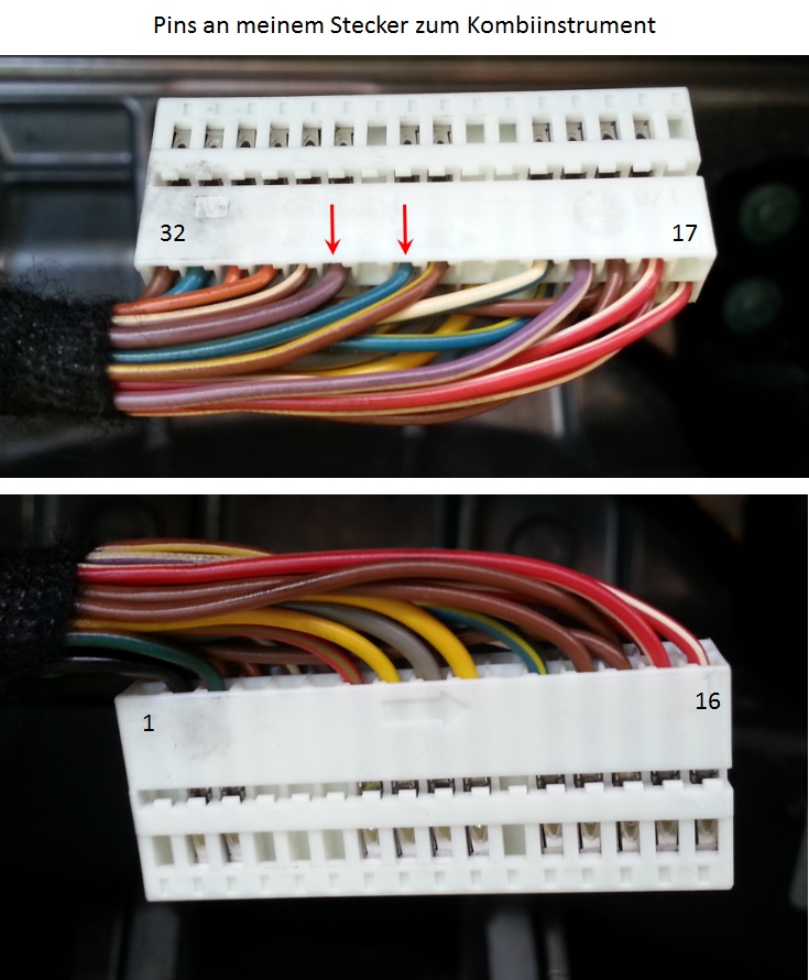

Dabei habe ich auch einmal die Pin-Belegung des Steckers angesehen. Die beiden Kabel vom Tankgeber kommen an den richtigen Pins an. Die Kabelfarben sehen zwar etwas „vergilbt“ aus aber ich denke, sie sind dieselben, wie am Tankgeber. @Dannny
  • Pin 25: blau/weiß, dünn
  • Pin 27: lila/schwarz, dünn
Kann es sein, dass bei mir zwar alle Kabel liegen, ich aber noch den falschen Tankgeber mit Tankgebersteuergerät verbaut habe? Welche Teilenummern hätten eine Tankeinbaueinheit und ein Tanksteuergerät.
Im Anhang findet ihr noch ein paar Bilder. Ich hoffe, die helfen weiter und ihr könnt mir hilfreiche Tipps geben.

Das mit den falschen Tankgebern kann gut sein, den Fall hatte ich schon mal, dass die Kabel da waren, aber die alten Geber noch verbaut waren. Für die Bremswarnung muss in den Anpassungskanälen Kanal 37 auf 11 codiert werden, vorher noch den Login Code 13861 bei der Zugrifssberechtigung eingeben.
Benzinpumpe Pin 4 an Kombiinstrument Pin 25
Saugstrahlpumpe Pin 3 an Kombiinstrument Pin 6
Pin 25 KI ist bei dir belegt, aber Pin 6 KI wird nur bei Quattro benötigt.
Hallo A332Q,
vielen Dank für deine Hinweise. Ich habe ja keinen quattro und demzufolge auch keine Saugstrahlpumpe. Also sind bloß die Pins 25 und 27 für den Tankgeber relevant.
