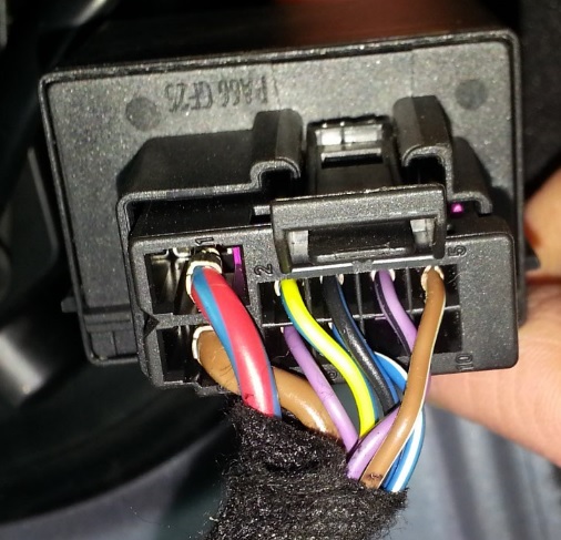

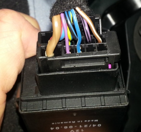

der stecker t10b müsste wenn ichs richtig sehe der stecker am steuergerät sein da wo bei mir dann pin 9 und 10 leer ist was laut stromlaufplan auch richtig ist und auch beim fl so ist
Ja beim FL sind das KI und die Pumpe über das Steuergerät verbunden und es bekommt die Info über das.
ja ich hab im vfl doch auch das pumpensteuergerät da sitzen^^ mich verwirren halt die angaben mit pin 25 auf pin 4. pin 4 wo? am pumpensteuergerät oder an welchem stecker?
Beim FSI sind das KI und das Steuergerät verbunden und nicht die Pumpe und das KI.
fsi interessiert mich ja nicht habe ja n tfsi. heißt das jetz laut den bildern das bei mir alles passen sollte? weil auf dem letzten bild sieht man ja einen pin 4 der nicht belegt ist an nem 6fach zwischenstecker
TFSI ist ein FSI mit Turbo.
So du hast den 5 Pol auf der Pumpe und 3 Pol auf dem zweiten Tankgeber und Saugstrahlpumpe. Dann nochmal 8 Pol am Steuergerät und wo die 6 Pol? Achtung, ein Stecker wird nur über den zweiten Tankgeber/Saugstrahlpumpe geführt, hat aber mit dem ganzen Ding nix am Hut.
steuergerät ist ja 10poliger stecker aber nur 8 pins belegt. der 6 polstecker sitz links also da wo ja dann der 2. tankgeber/die saustrahlpumpe sitz ist nur in nen halter eingeklipst. hab nicht direkt verfolgt wo der langgeht. also meinst du bei mir sollte alles gegeben sein zum problemlosen umbau ohne pumpentausch?
Ja bei dir sollte alles vorhanden sein, gerade bei dem Baujahr. Die Umstellung war um 11/2004
ok dann wage ich mich mal daran sobald ich n passenden tacho gefunden habe :slight_smile: komforsteuergerät und wischer kann ich später wechseln da passt der index wohl nicht. neues pdc steuergerät bräuchte ich wohl auch habe 8P0 919 283 ohne index

so, jetzt auch noch die Pin-Belegung an meinem Pumpensteuergerät:
Pin 1: rot/blau, dick
Pin 2: gelb/blau, dünn
Pin 3: schwarz/blau, dünn
Pin 4: lila/schwarz, dünn
Pin 5: braun/weiß, dünn
Pin 6: braun, dick
Pin 7: lila/schwarz, dünn
Pin 8: blau, weiß, dünn
Pin 9: -leer-
Pin 10: -leer-
Welcher Pin davon müsste belegt sein, damit ich kein neues Kabel zum Kombiinstrument ziehen muss? Passt mein Pumpensteuergerät überhaupt zu den neuen Kombiinstrumenten?
Vielen Dank für eure Tipps.
Grüße,
Mic.
PS.: Danke für due Stromlaufpläne. Die schaue ich mir als nächstes an. :slight_smile:
wichtig wäre jetz noch zu prüfen ob die pins am tacho belegt sind bzw richtig belegt sind. so sieht das eigentlich erstmal gut aus bzw gleich wie bei mir
