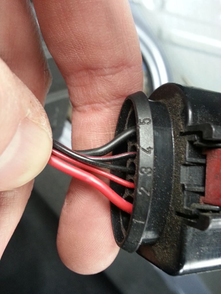

Nr. 1 Tankeinbaueinheit
Ich habe gesehen, dass an meine Tankeinbaueinheit fünf Kabel gehen. Der Stecker ist damit voll. Heißt das, das spezielle zweite Füllstandsgeber-Kabel zum Kombiinstrument liegt bei mir schon und ich bräuchte nur eine neue Tankeinbaueinheit?
Pin 1: rot, dick
Pin 2: rot/schwarz, dünn
Pin 3: schwarz, dünn
Pin 4: schwarz/rot, dünn
Pin 5: schwarz, dick

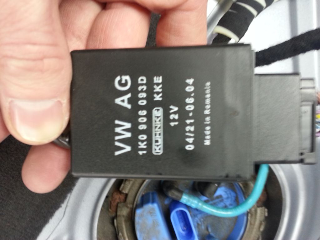

Vor dem Stecker zur Tankeinbaueinheit habe ich noch eine schwarze Box gefunden. Welche Aufgabe hat diese denn? Kann man anhand der Teilenummern sagen, welche neue Tankeinbaueinheit ich bräuchte?
Teilenummer Tankeinheit: 1K0 919 051 AG
Teilenummer Box: 1K0 906 093 D
Fotos – siehe Anhang.

Zu 1) du hast einen FSI, das ändert das Ganze etwas. Das ist das Steuergerät für die Pumpe. Wenn alle Kabel an der Pumpe belegt sind, wie sieht es aus mit den Kabeln am Steuergerät?
Glaube du musst dann beides tauschen. Aber du hast keinen zweiten Tankgeber, da kein Quattro. Der neuere Tankgeber vergleicht das Signal nur noch zusätzlich zwischen oben und unten und braucht deshalb zwei statt ein Kabel.

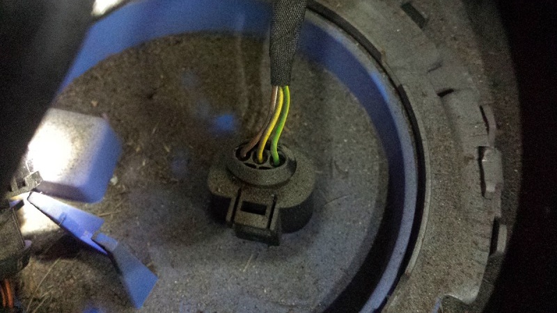

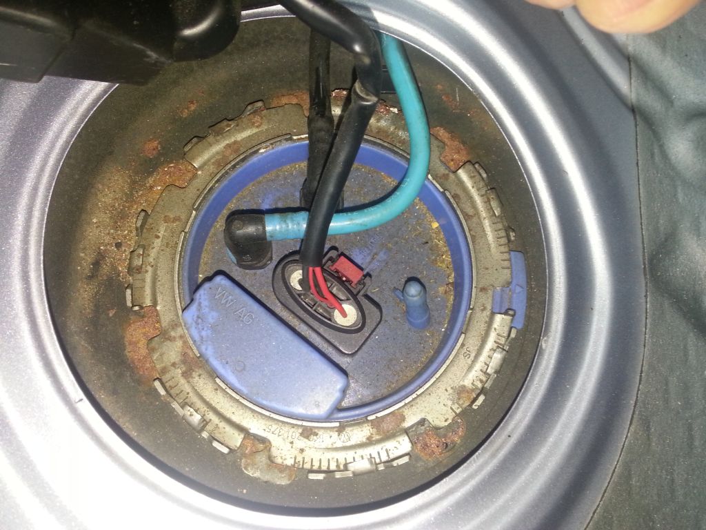

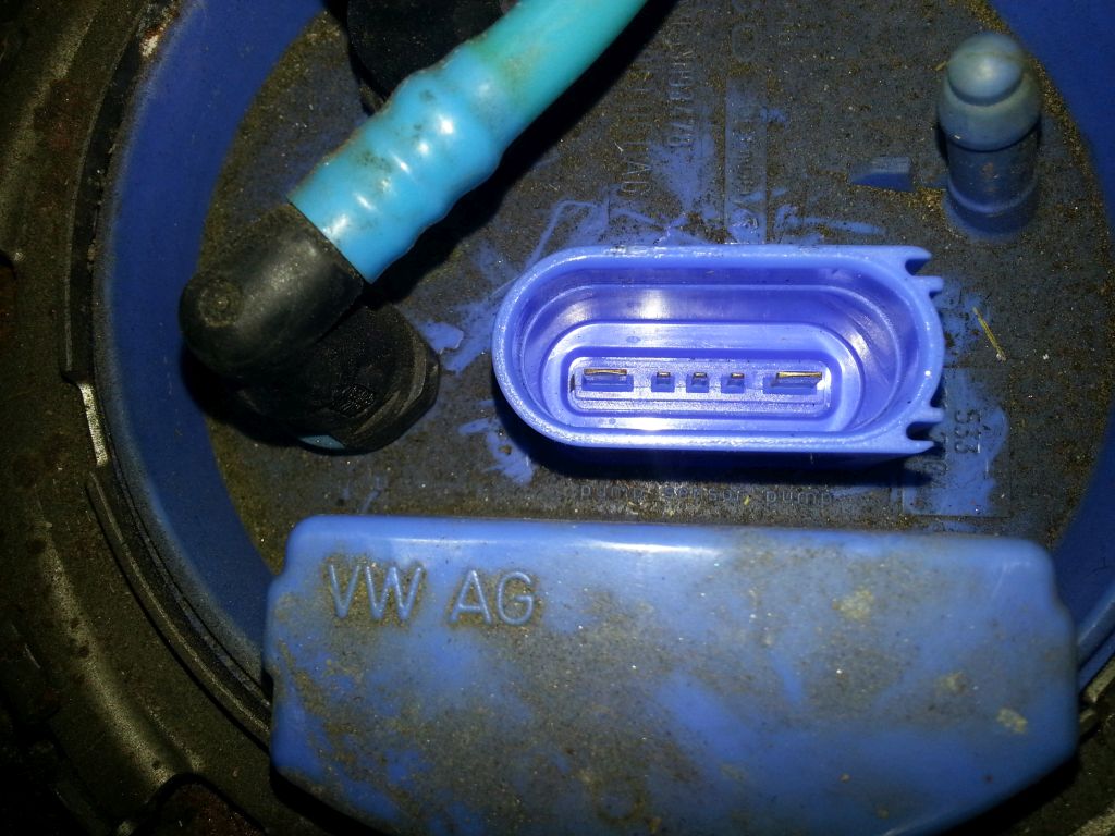

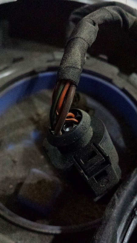

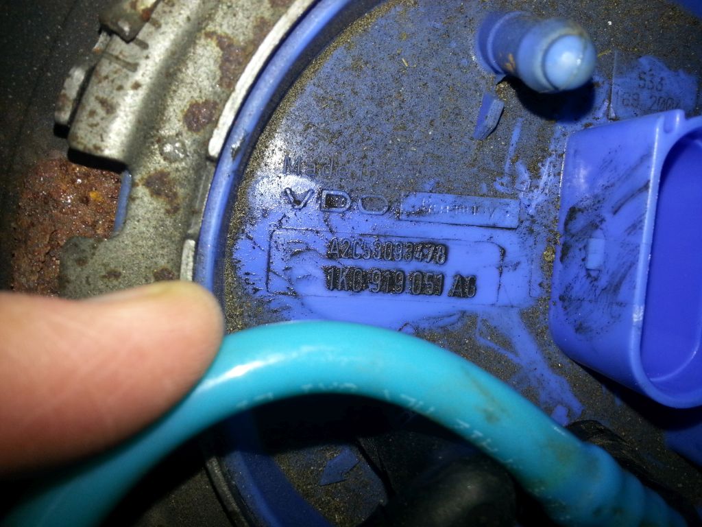

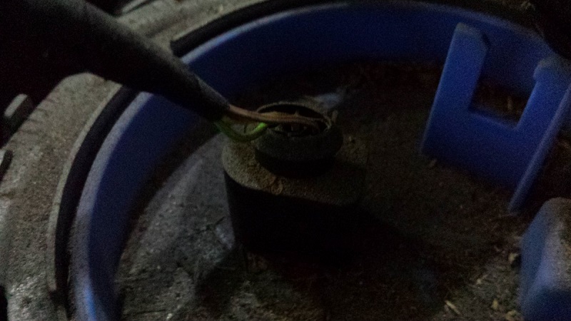

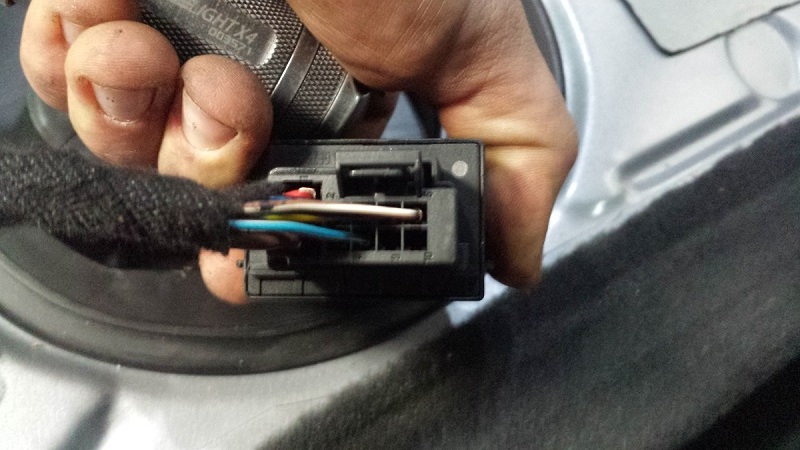

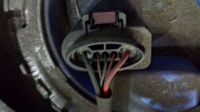

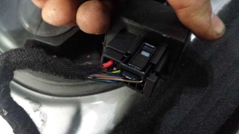

war heute auch mal nachsehen. ich habe ja einen 04/2005er 2.0 tfsi sportback quattro!
kannst du mit den bildern was anfangen?
hab mir auch die mühe gemacht mal die stromlaufpläne von vfl und fl zu vergleichen was mich zur frage führt warum pin 4 auf pin 25? geber pin 3 auf pin 6 ist bei meinem vfl und beim fl identisch allerdings geht pin 25 am tacho auf stecker t10b pin 8 und pin 27 am tacho auf stecker t10b pin 4
bild 1,2 und 3 sind von links bild 4,5 und 6 von rechts. am pumpensteuergerät sind pin 9 und 10 nicht belegt
also ist am 6 pinstecker auf der linken fahrzeugseite bei mir pin 4 nicht belegt
Ist Stecker 10b an dem Steuergerät?
