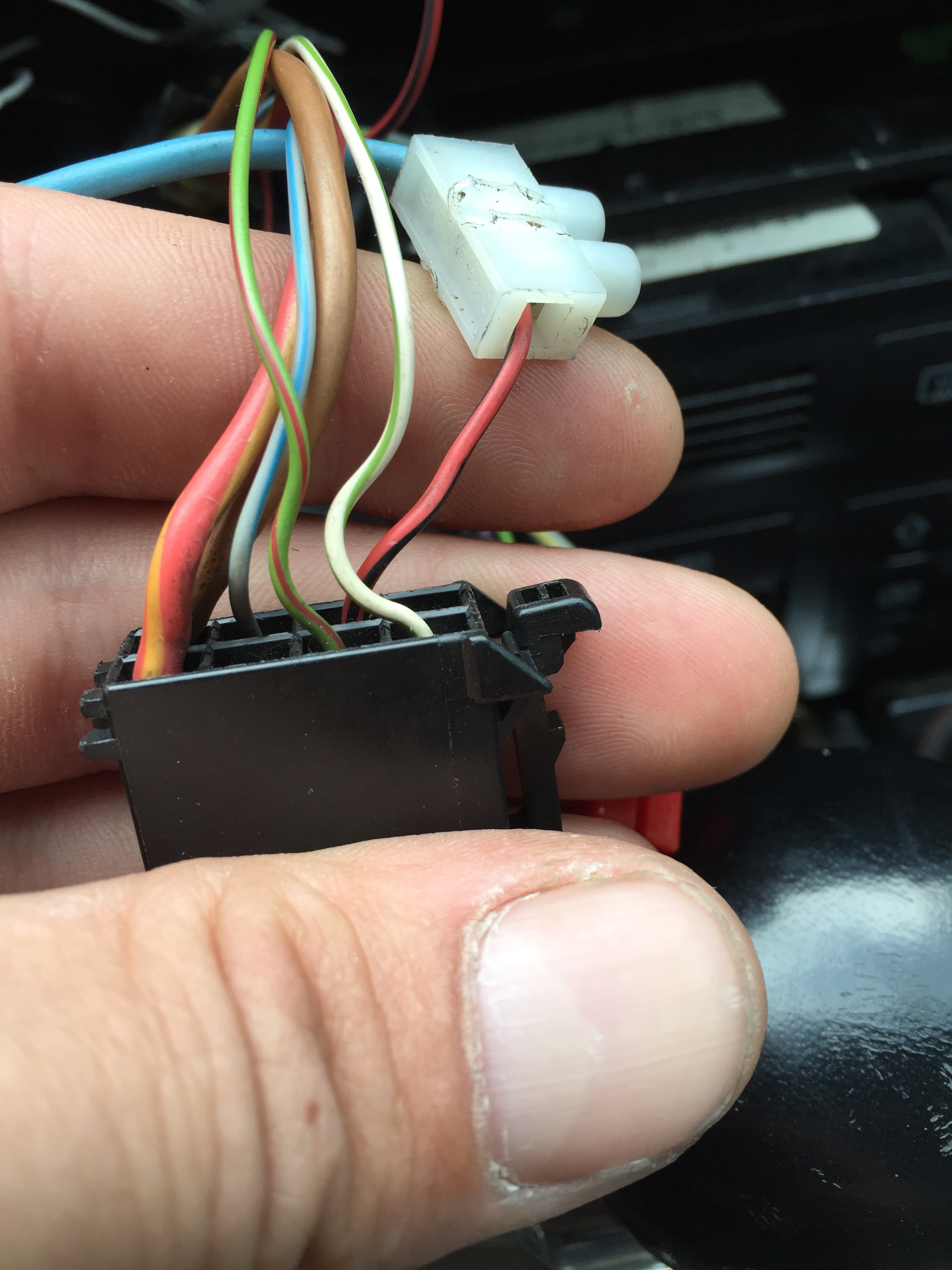

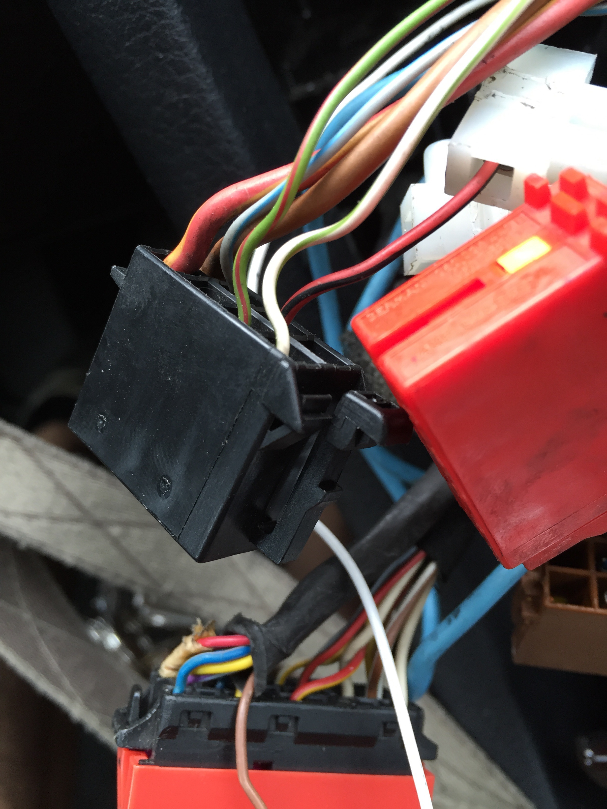

Welche Farbe hat denn die Leitung? Zieh nachher nochmal Radio raus und mach nen Foto.
rainer kann hier leider keine Fotos hochladen kannst du mir deine Nummer zu kommen lassen dann schicke ich sie dir so. Oder Stecker Belegung schwarzer Stecker:
1 : weiß/Grün
2 : nicht belegt
3 : grün/rot
4 rot/schwarz
5 : nicht belegt
6 : grau/ blau
7 : rot/gelb
8 : Braun
Kabel rot schwarz ist beschädigt habe ich mit Zündungsplus von so nen komischen roten Stecker abgezogen.

Prima - auf dem Deckel Deines alten und neuen Radio ist per Aufkleber der Pin-Belegungsplan.
So kannst Du sehen, wo Deine K-Line in den alten Steckern steckt und ob diese per Adapter-Stecker weiter geführt wurde - ggf. ergänzen.
