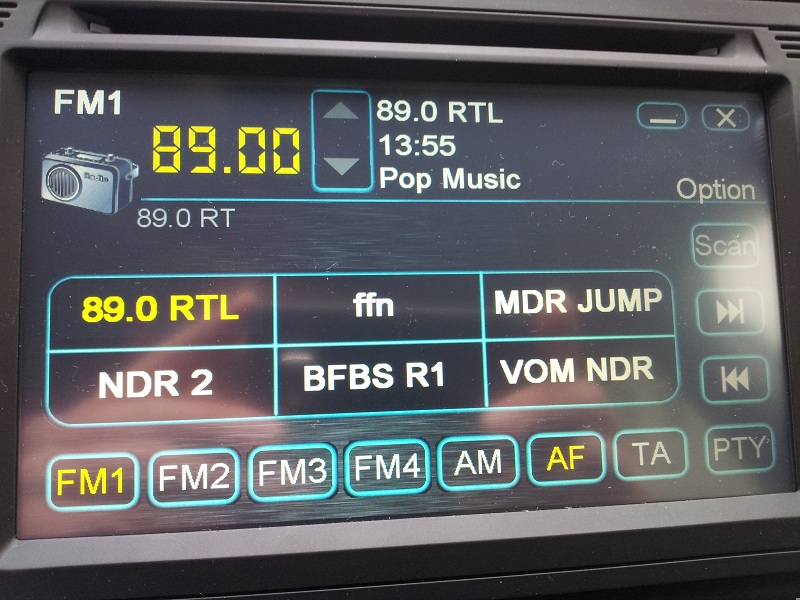

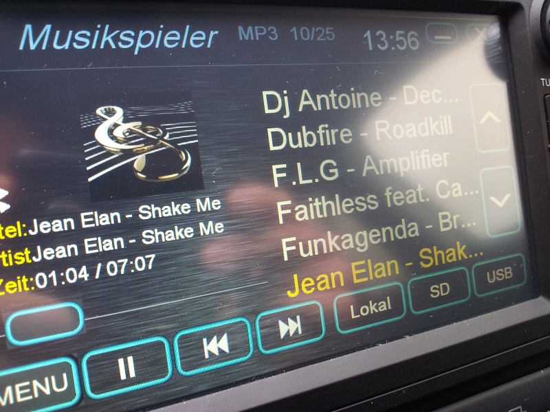

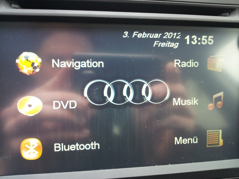

habe mal ein kleines Video von meinem Roadrover gemacht: http://www.youtube.com/watch?v=9mOQTKn9Lsw&feature=youtu.be
Bin echt zufrieden, super Klang und Bedienung.
Weitere Infos unter dem Video.
98.0 , mdr jump … irgendwie kommen mir die sender alle bekannt vor ^^
Danke für das Video!! Nur so bekommt man einen guten Eindruck von einem Gerät, wie ich finde…
Was mir super gefällt ist, dass der Prozessor scheinbar recht fix ist. Optik des Menüs könnte dagegen etwas mehr chic vertragen…

Das Menü könnte in der Tat schicker sein, aber so weit bin ich noch nicht… man kann sich eigene Skins bauen, mein Ziel ist carbon.
…und da ist auch schon meine Modifikation.
Roadrover ist übrigens der Hersteller von Auvidio.
