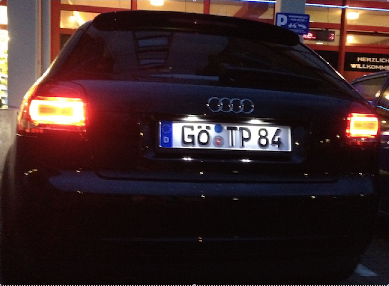

Kannste ein wenig drauf warten. Sie sind im Rückstand. Gibt's vielleicht ein paar Nachtbilder?
Sorry, hatte ich wieder vergessen. Wenn ich dran denke werde ich heute welche machen…
Viele Grüße

Bilderupdate
Viele Grüße
Top. Mich so hell wie jetzt meine Hyper Color. Jan sie ja schon Donnerstag bestellt. Freuich drauf…
