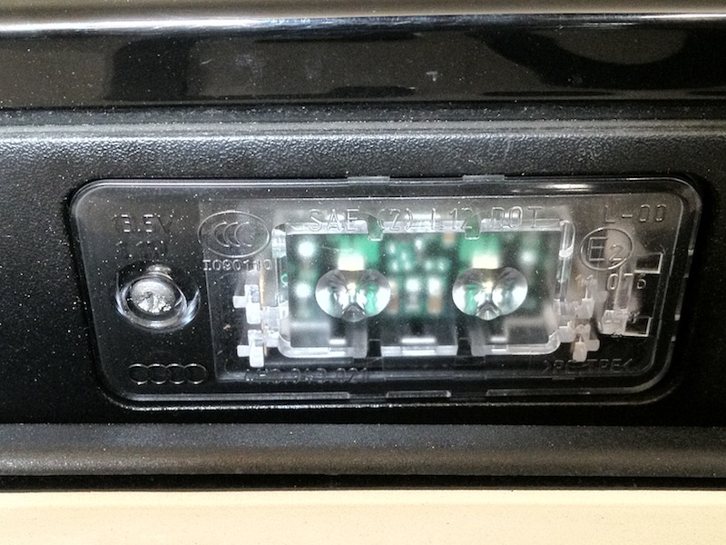

4H0 943 021
4H0 943 022
Stück 12,61 € inklu
Originale Audi LED Kennzeichenbeleuchtung.
Keine Umbaumaßnahmen erforderlich. Plug and Play.
Um die alten Lampen zu lösen:
1.)Nummernschild abnehmen!
2.)Schraubendreher PH Größe 2
3.)Teilenummer …021 links …022 rechts
4.) Freuen über original Audi LED Kennzeichenbeleuchtung
Viele Grüße

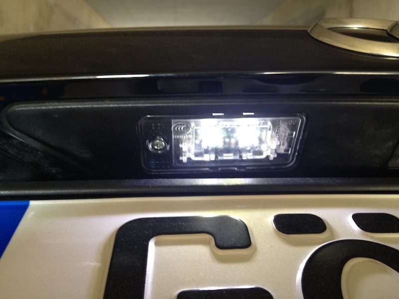

So, hier nun noch ein paar Bilder… Bilder bei Nacht folgen…
Viele Grüße

Absolut die sauberste Lösung und endlich kein ultrahell mehr einfach nur dezent original look halt. :slight_smile: Hab mich gerade schön erkundigt weil der Tüv Onkel beim Freundlichen war. Könnte man problemlos eintragen lassen:-)
