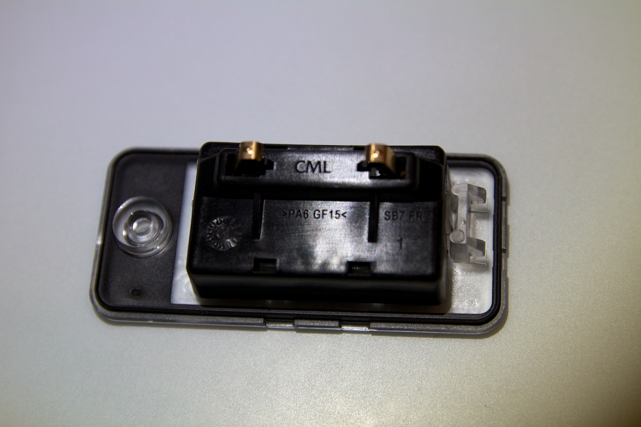

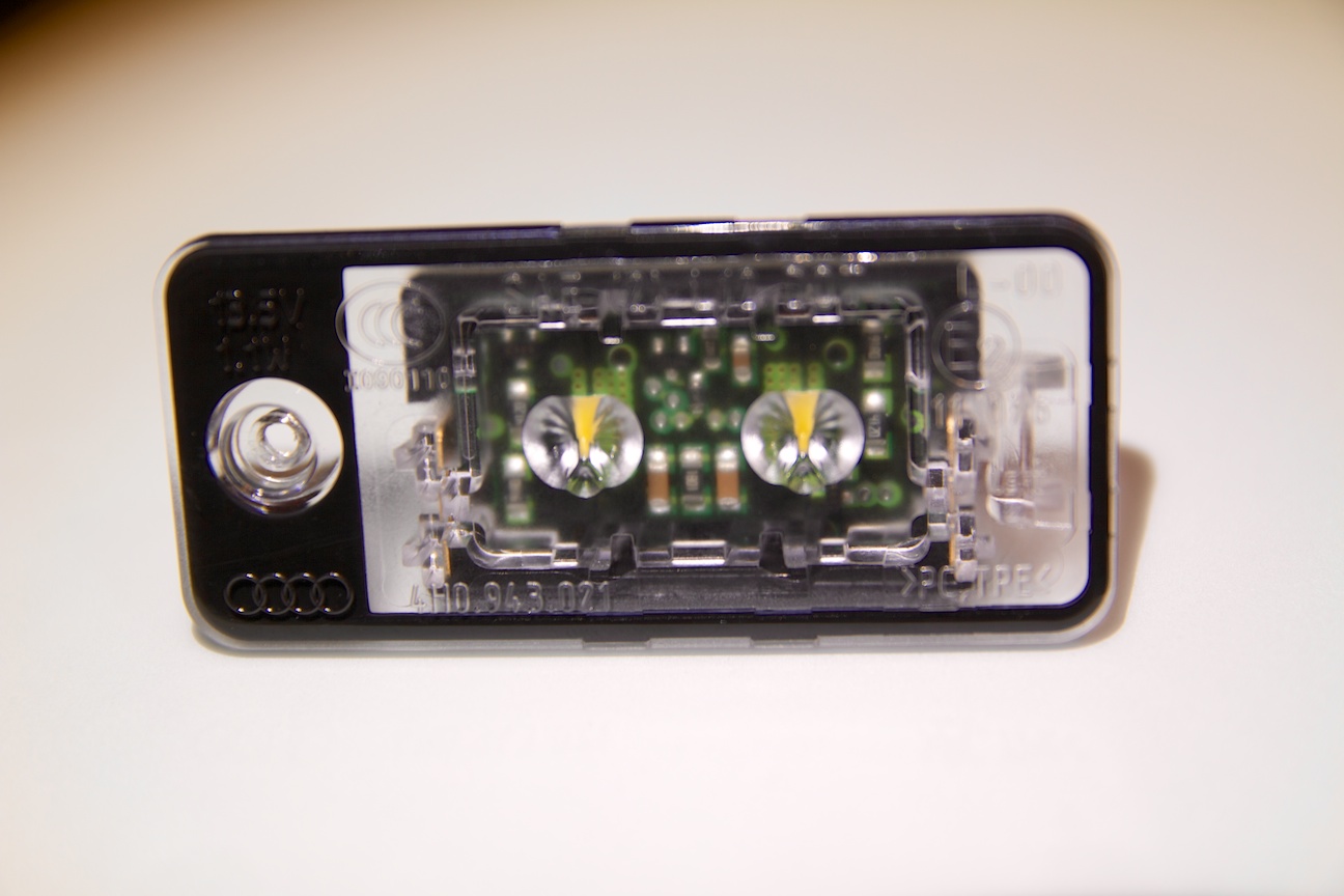

hallo Forum,
habe mir die original KZ Beleuchtung für einen A3 8PA zugelegt (4H0 943 021 + 4H0 943 022)
Jetzt hab ich folgendes Problem:
Die KZ Leuchten gehen nicht und die beiden LED-Fahrlicht-Bänder im Kofferraumdeckel (ich hoffe ihr wisst was ich meine :banned: )sind jetzt auch aus
Was könnte das Problem sein?
Fehlermeldung kommt auch im FIS, aber ich kann unter
BN Stg.09 Byte 17 Bit 7 den Checkcontroll nicht rauscodieren

Ich hab mir bei eBay LED Kennzeichenbeleuchtung zugelegt, die Teilenummer ist:4H0.943.021 und 4H0.943.022.
Eben noch im dunklen die Beleuchtung ausgetauscht, aber leider bekomm ich die Anzeige im FIS das die Kennzeichenbeleuchtung defekt ist.
Ohne mir jetzt einen drüber zu hauen :kap:, gibts ne Möglichkeit die LEDs ans laufen zu bekommen ohne Fehlermeldung im FIS?

hallo an alle mit den originalen 4h0… led leuchten ich habe probleme mit der dichtung, mir sind schon 3 leuchten oxidiert und dann ausgefallen, hat da jemand eine idee? die dichtung ist ja wesentlich dünner als die von der originalen
grüße aus leipzig
norman
Hallo, vielen dank schonmal für die Antwort. Solle es so sein dass etwas korrodiert ist wie bekomme ich es am besten von dort weg?
du kannst vorsichtig mit einem kleinen schraubendreher rein kratzen, besser wäre ein kleiner dremel mit bürsten aufsatz, und dann metallisch blank machen wieder die kontakte
