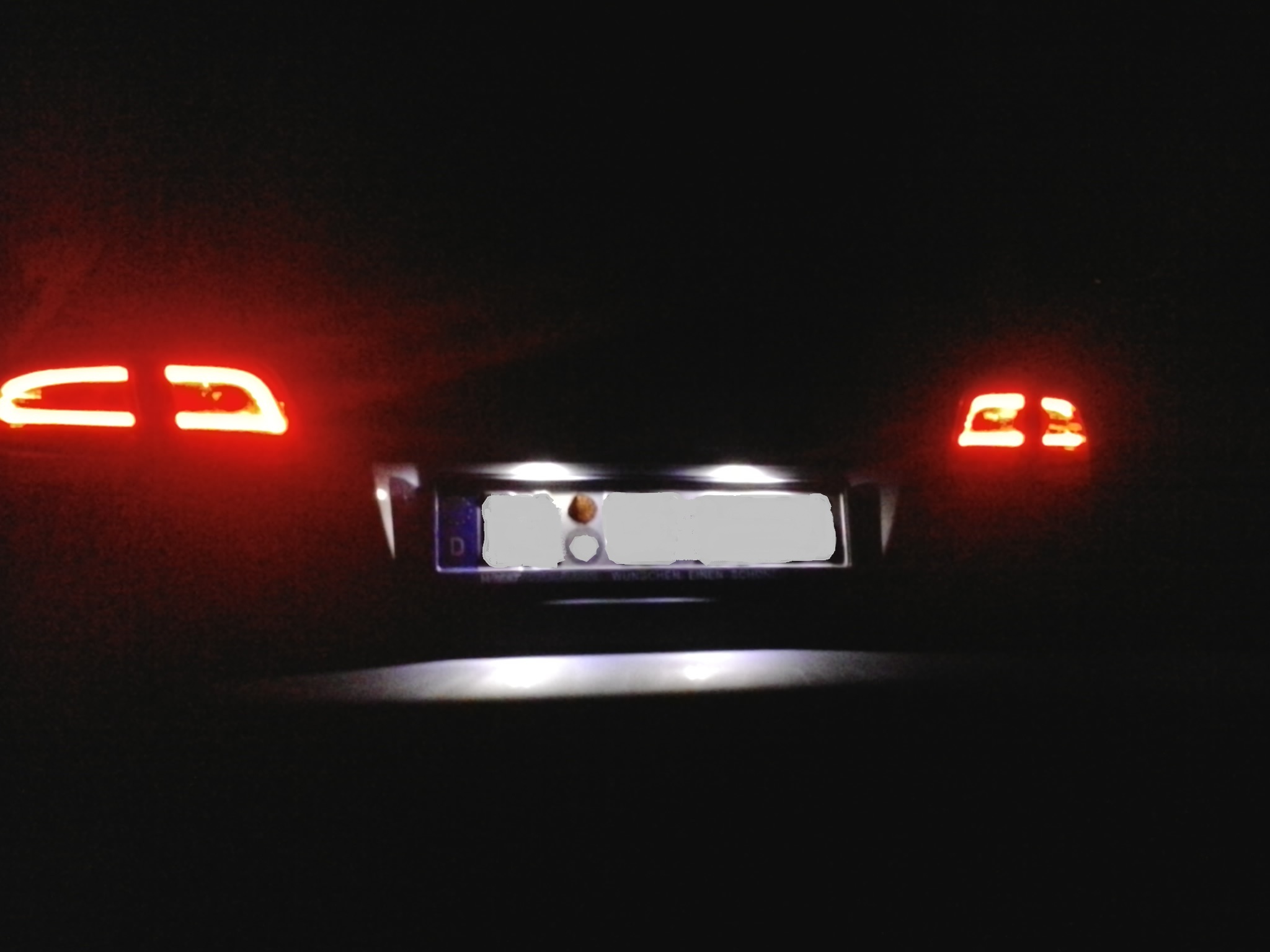

hab ichs nicht erwähnt… upps… Na auf jeden links ist neue, Originale von Audi ! Un supper pass genau ohne umarbeiten, oder wiederstände!! Un rechts alte mit Soffitte SMD/Kühlkörper ohne STVO Zulassung.
Die guten vom @t00i!!
Hab halt nur mal beide neber einander gelegt um mal vergleich zu zeigen neu gegen alt :wink:

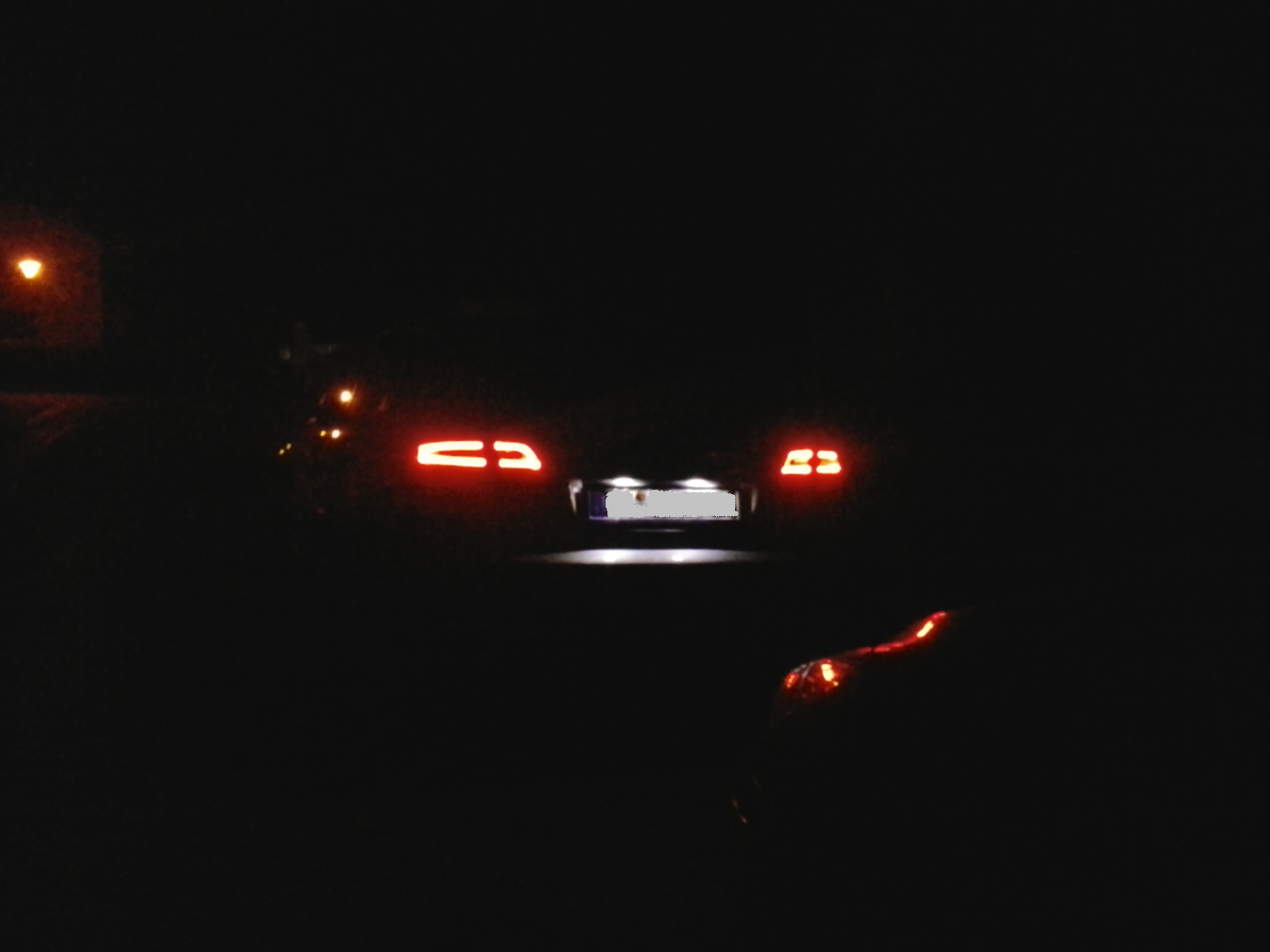

Mach mal heut abend mal Pic vom Sporti mit Originalen LED "( SMD )" Leuchten. Daten 8PA MJ 2006
