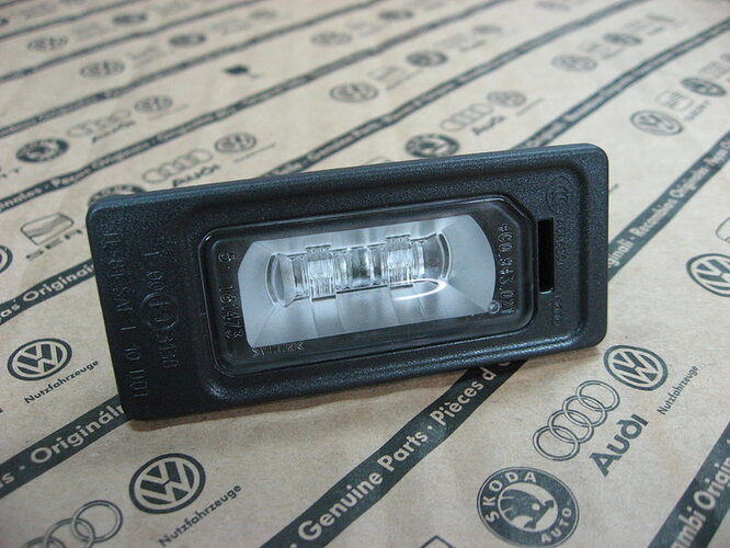

Letztens auf der Autobahn ist ein Q3 vor mir gefahren und dieser hatte ein schönes kaltes Licht ohne die gelben Punkte.
Das sind diese. Die sind leider anscheinend anders
p.s.:
Ich weiß nicht was du für Licht vorne hast, aber wenn von mir einer fährt, dann ist seine Kennzeichenbeleuchtung auf dem Kennzeichen selbst "unsichtbar".
Es gibt Leute die das vom A5 mit "Sprays" modden. Wirkt nicht so hell (immernoch heller als jede Glübirne) und gleichmäßiger (ohne den dreieckigen Schatten). Was die Polente dazu sagt…
Den "toten" gelblichen Punkt kriegst du aber nicht weg. Das kommt vom der Linse. Linse = chromatische Aberrationen. Shice Patent halt für sowas.
Warum dagegen die vom A5 nicht den Reflektorkonstruktion haben wie die vom A5 2012, das wird wohl wieder nur VAG wissen. Man darf es aber wiedermal als schwer behämmert bezeichnen.
Schade…
Ich hab mich falsch ausgedrückt, mir ist das aufgefallen als ich im Stau auf der Autobahn stand und licht aus hatte :slight_smile:
Gibt es eine Möglichkeit die aus dem Q3 zu bearbeiten oder kann es sein, dass der neue a3 passende hat?
Danke im Vorraus
Können kann man mit Sicherheit alles. Wohl aber eher man baut die Innereien vom "Q3-Teil" und baut sie in das "originale" Gehäuse. Und nimmt die Anshclüße von dem originalen aber auch mit. Wohl etwas für Puksäge, gute Kleber, ruhige geschickte Hand und eine Minimum am elektrischen Verständnis für das Ganze.

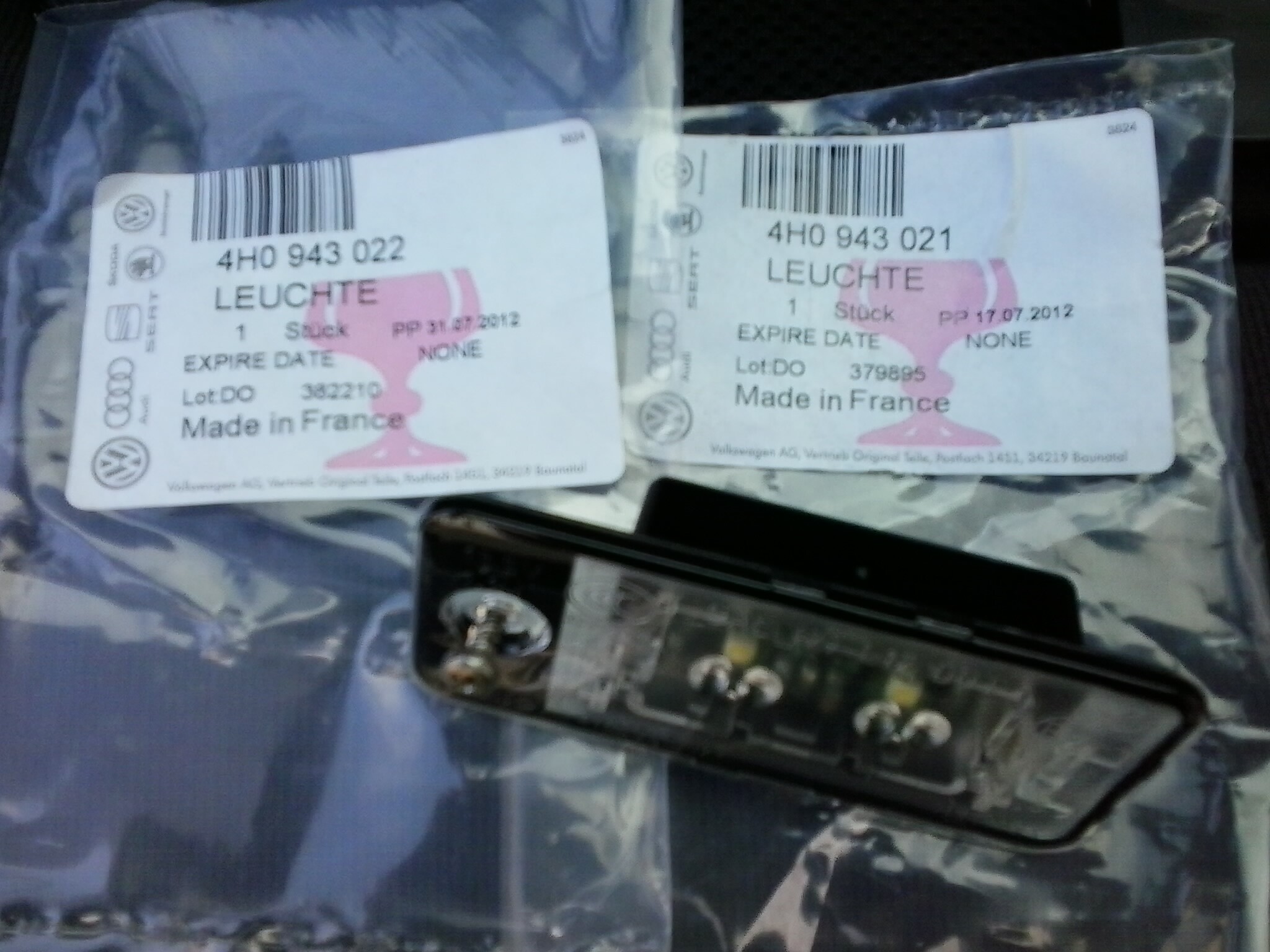

wollt mal berichten das mir beim Freundlichen , LED- Kennzeichenleuchten bestellt hab mit ner Teile Nr. 4H0 943 021 und 4H0 943 022 . Kosten pro teil 14, 25 € Hab bei drei Autohäuser ein Preis unterschied vo bis zu 15,99€ gehabt.
Eingebaut und past supper ! Hab zwar bein Standlicht einschaltung erstmal keine funktion gehabt, un beim Zündungeinschaltung mal Fehler bekommen.Hab auch alles mal durchgeschaltet ! Dann habs ignorriert, alles aus un mal etwas gewartet. Zündung an ohne licht und fehler war nicht mehr da!
Fehlerspeicher ausgelesen,… klar war ne fehler meldung inne " Sporadisch " Gelöscht un gut ist.
" Wiederstand vorgesetzt " Nein !! Einfach ausgetauscht !! 8P Mj. 2006 Sportsback kommt die Tage dran

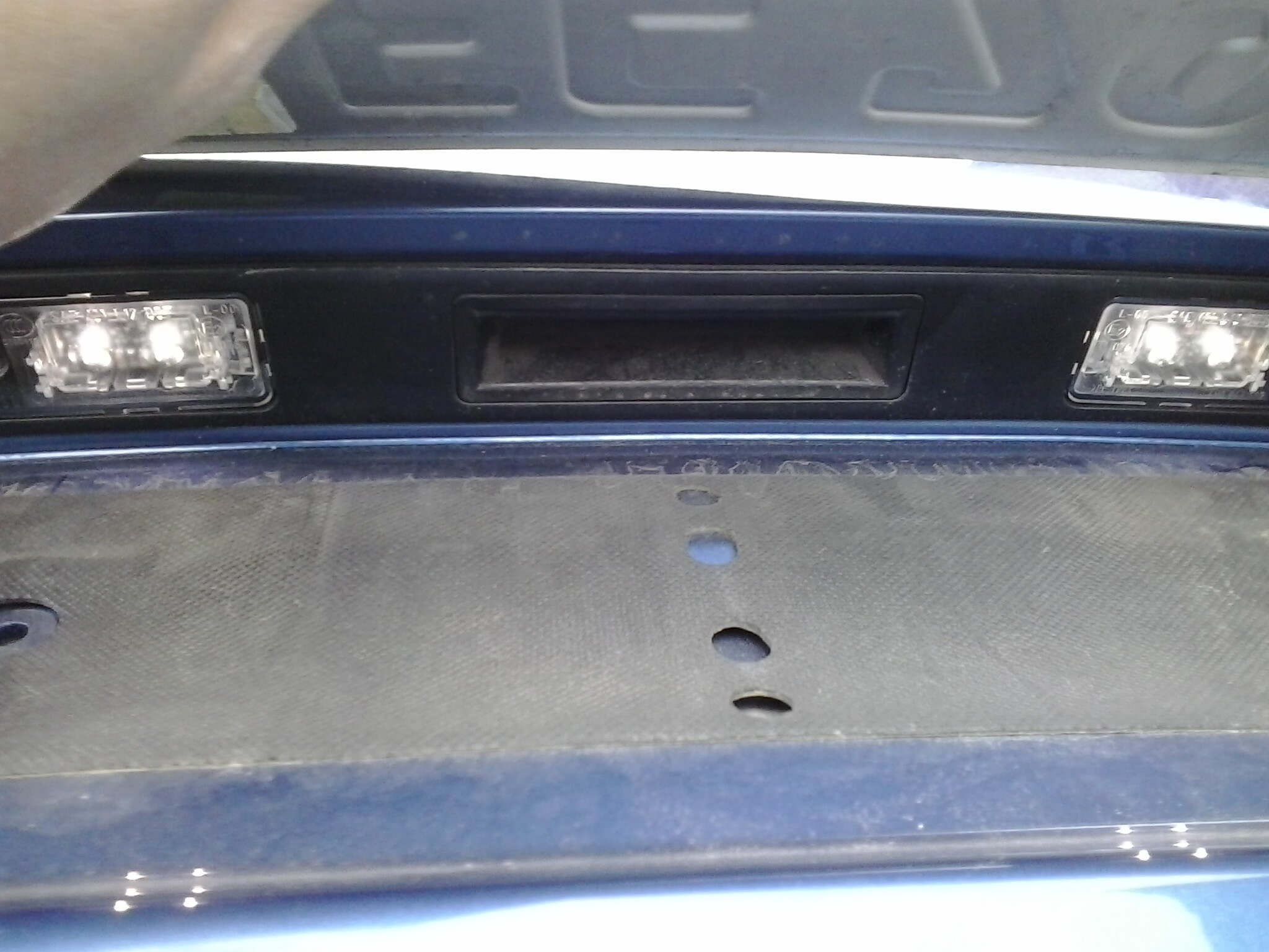

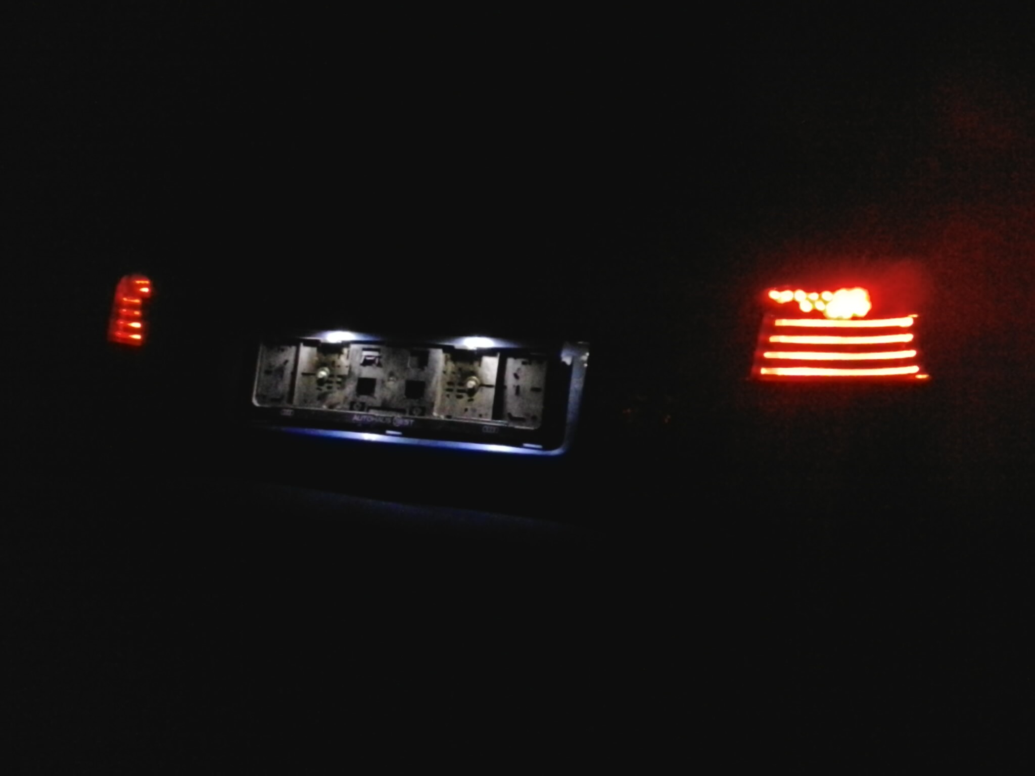

Pics hab mal peer Phone gemacht! Nacht Bild kommt noch zu, sobald es dunkel wird. Werde Pics bei mir einstellen.

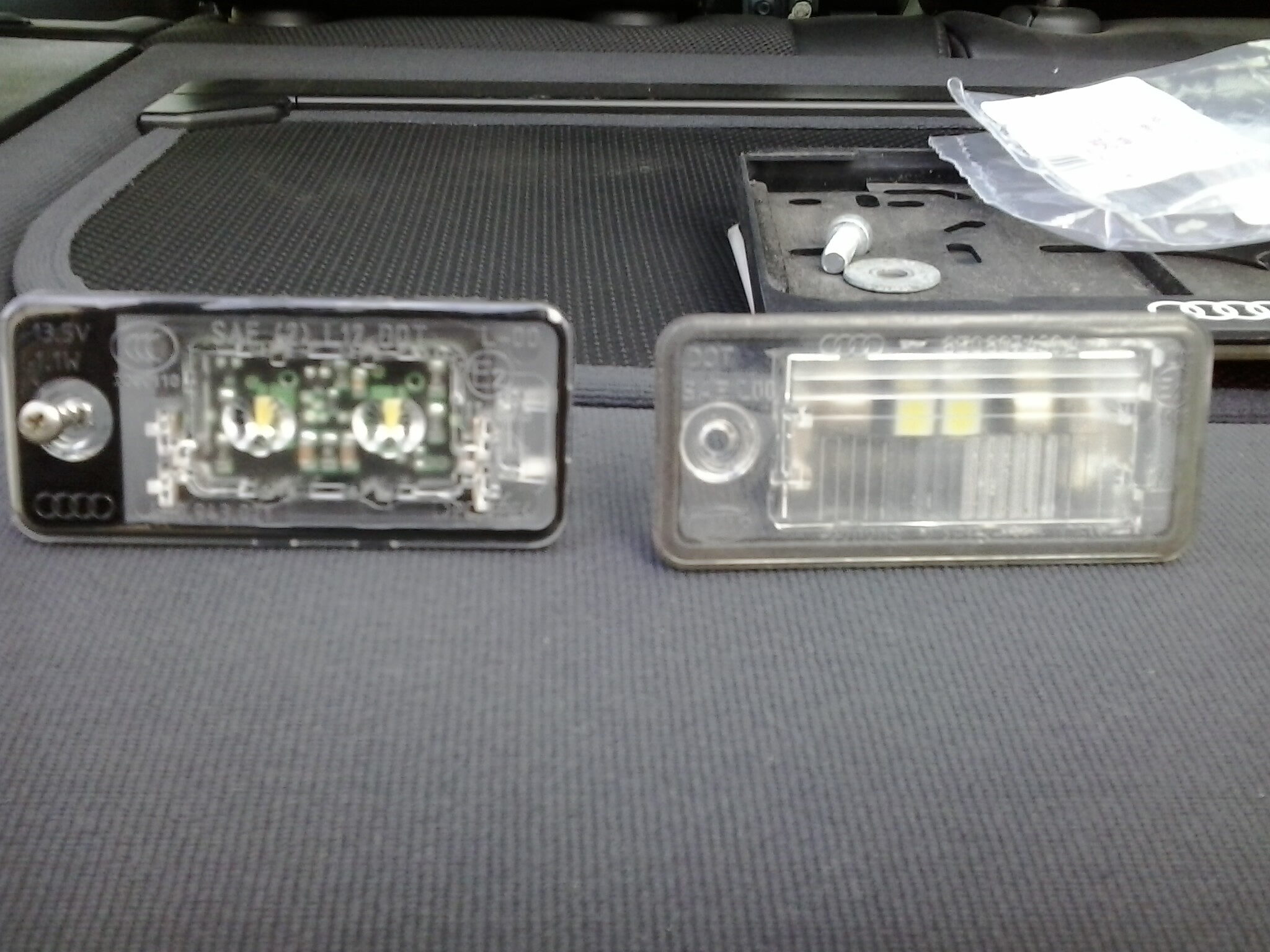

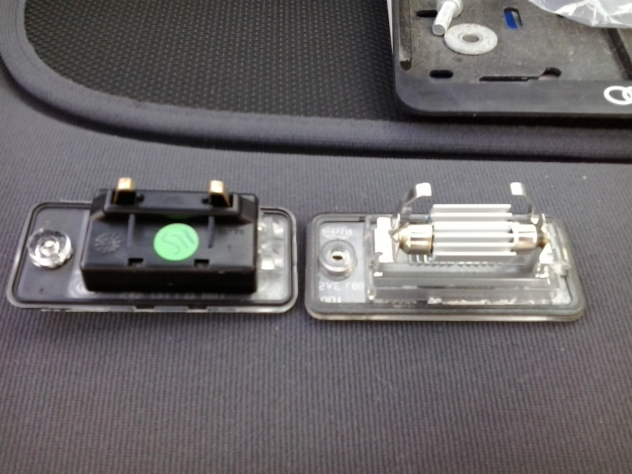

Zum verständniss,… links neue Leuchte und rechts alte. Mit leuchten von @t00i
Erstes Pic alte leuchten, da sieht man den lichtkegel deutlich sehr stark bis zur unterkannte vom Nrmsch.
Un zum Originalem, mehr wenieger un zu dem wesentlich Dezenter !!! Un dafür kein Prob mehr mit den Blauen oder TÜV :yes:
Das schaut ja aus als ob das 2 verschiedene sind ist das gewollt oder haste die mal zum testen gekauft also welches von beiden besser ist? MFG
