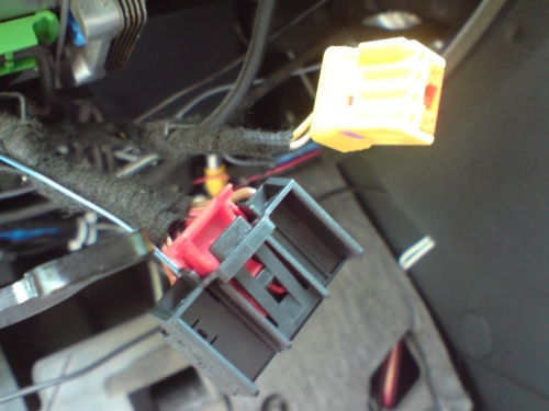

Kann mit bitte mal jemand sagen wie ich diese beschissene Halteklammer hinten auf Steckerseite des Lenkstock-STG los bekomme?
Die Anleitung sagt nur siehe Pfeil, aber anscheinend fehlt da ein Bild…
Das mit der Klammer in der Mitte und dem Bohrer hba ich hinter mir.
Das STG hängt nur noch hinten über dem großen schwarzen Stecker irgendwo anscheinend…
Wenn das so weitergeht ist es bald "permanent entriegelt"
1 „Gefällt mir“
den stecker abstecken dann kannste die verriegelung mittig über den stecker ertasten und dann weißte auch wie die entriegelt wird
Bei mir hing's an dem zwieten Clip hinten, der von hinten gedrückt werden muss… über der offensichtlichen Verriegelungsnase ist die Feder zum eindrücken…
1 „Gefällt mir“

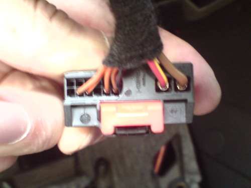

Mir haben die Bilder hier sehr geholfe!

Beim schwarzen Stecker die extrem lange Rastnase war's. Man kommt da von hinten dran um diese zu entriegeln. Man braucht nur eine abgeschlossene Ausbildung als Gynäkologe und 397 Gelenke in der Hand (+27 im Arm)
