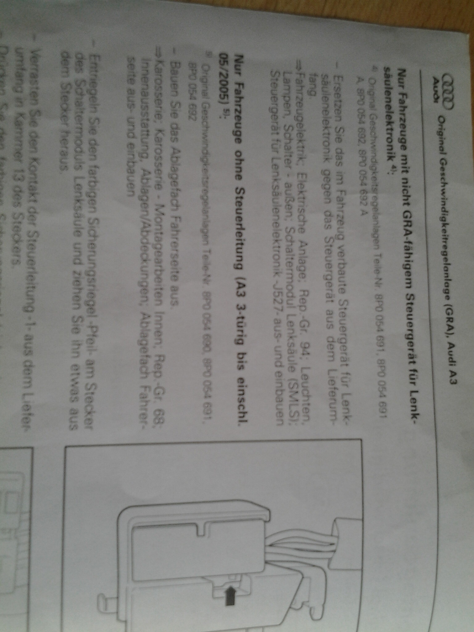

Ich Versuchs mal :slight_smile:
Meine GRA Einbauanleitung ist eine original Nachruestsatz für die 691, 691A sowie 692, 692A. Ne 690 ist für Fahrzeuge 3tuerig ohne Steuerleitung bis BJ 05/2005
Also wenn ich di h richtig verstehe hast du nen Sportback - also nicht 3 Türen sondern 5.
Meine hat inkl Abdeckung 99€ gekostet. Wenn du es bei Audi gekauft hast muss der dich wissen was er dir verkauf! Zur Not mal zum anderen Händler fahren…

Wie gesagt, laut original Anleitung passt das was du hast. Nagel mich aber nicht drauf fest :hammer:

Das da wars :slight_smile: bzw ist meins
1 „Gefällt mir“
Sieht für mich so aus wie das, was ich damals erworben habe. Daher würde ich annehmen es passt.
Was für eine Nummer steht auf dem Steuergerät? Schau mal, ob die Anleitungsseiten mit denen über einstimmen die ich vorhin hochgeladen habe.
Was es jetzt für ein Unterschied bezeuglich der Nummern gibt, kein Plan.
Wer baut das ein? Wenn du, probiers aus. Passen wird das sicherlich.
1 „Gefällt mir“
Die Anleitung sieht genau gleich aus, sieht aber für mich auch aus wie eine Standartanleitung für alle…
Ich würde es gerne selbst einbauen, aber der Typ von audi sagt mein Steuergerät passt, aber da ist ja noch eines dabei, soll ich dann meins draußen lassen oder austauschen, und dann noch der blöde Airbag wo man ausbauen muss und dann auch noch codieren… Für 190€ fahr ich zu audi lass es einbauen inkl allem material, codieren usw. Und dann ist fertig…sind halt 90€ mehr als so :frowning:
