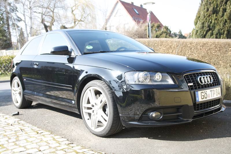

So, hier sind noch ein paar Bilder vom Cairbon…

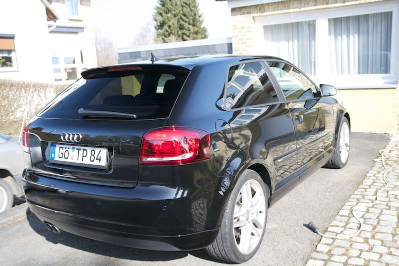

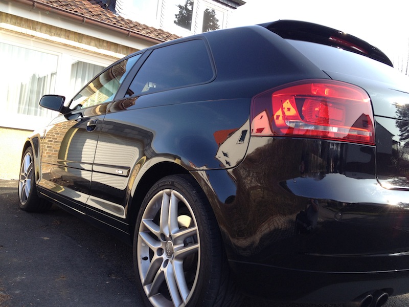

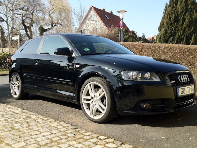

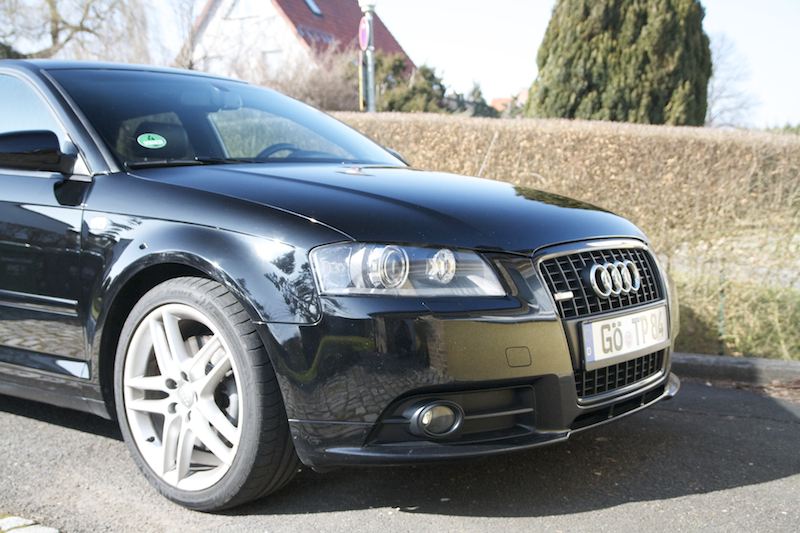

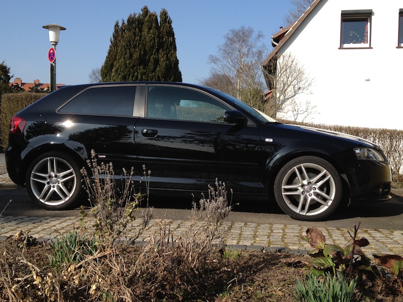

@Assigned : hervorragendes Ergebnis ! Sieht wirklich Spitze aus ! :thumbsup:

@Assigned Coole Sache, danke, dasss du die Bilder hier gepostet hast!
Sieht nach nem schönen harten Spiegelglanz aus. So hab ich mir das vorgestellt.

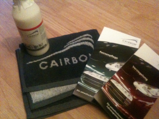

Der nette Herr Postbote war auch schon da.
