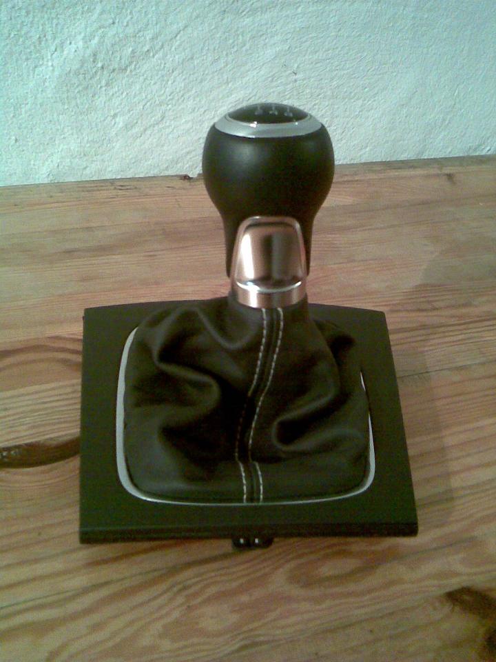

so hab mein s5 knauf mit manschette verbaut. musste aber angepasst werden. das hab ich mir aber auch gedacht.
wer also noch ein vollaluminium knauf mit manschette möchte, soll sich bei mir melden.
hier noch ein bild.
