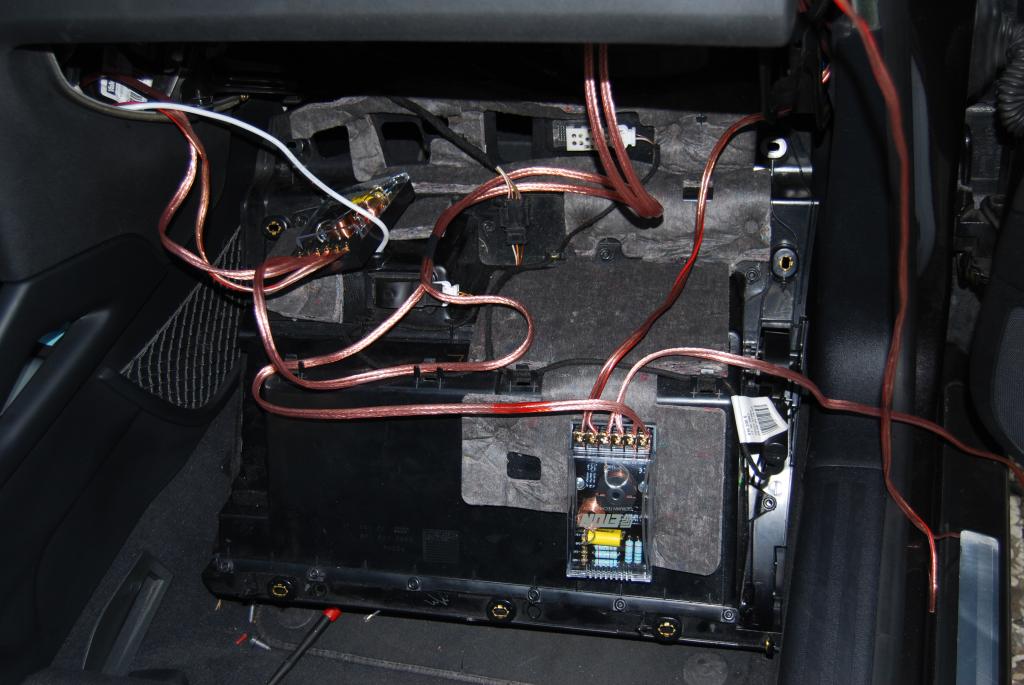

dann sind die lautsprecherkabel gelegt, die weichen haben nen vorzeitigen platz gefunden und verkabelt, die hochtöner sind am platz und angeschlossen.
die weichen sind wie gesagt am handschuhfach, aber nicht dort, wo sie erst sollten, da war leider der gebläsekasten im weg, zweiter versuch war der airbag n stück im weg, dritte versuch drückte irgendwo anders. nun sind die etwas voneinander getrennt, aber sie sind dran. die eine aber nur eine schraube, muss mir da noch was einfallen lassen.

ist ja nun eh alle neu mit einzelten leitungen, 2,5mm von der endstufe zur weiche, von dort weiter mit 2,5mm zu den TMT und 1,5 zu den HT.
an den HT hab ich die angelöteten kleinen drähte abgelötet, uind direkt das 1,5 wieder dran. also keine stecker oder so irgendwo zwischen…
Wollte damit nur sagen,das Du Dir das Gefrickel mit den Leitungen zu den vorderen Türen hättest sparen können. Das bringt klanglich keinerlei Vorteile.
Zu den Weichen die 2,5 mm² Leitungen zu verlegen, ist wegen der Länge aber OK.
