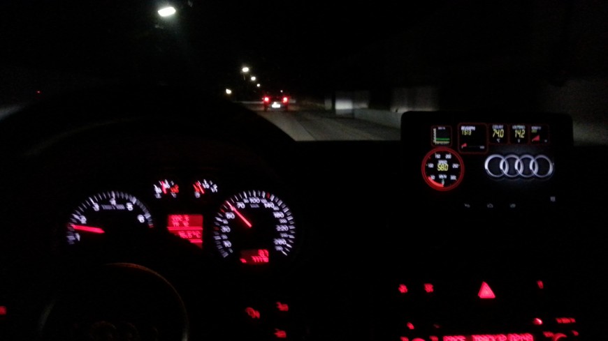

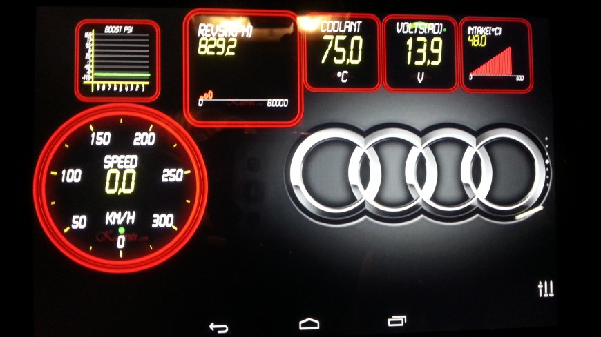

Hab mir in meinen A3 das ncxus v3 pro BT eingebaut dann ein Nexus 7 - ein BT OBDII Stecker und joar funktioniert alles echt top muss ich sagen. Beide Geräte lassen sich Gleichzeitig und schnell verbinden.
Das einzige was mich stört ist, dass die Aktualisierungsrate z.b. bei den Drehzahlen echt langsam ist
ca 0,5 Sec Aktualisierung.
Habt ihr da andere Erfahrungen ?
Anbei noch Bilders
@ Finroder: Sieht echt Klasse aus!
