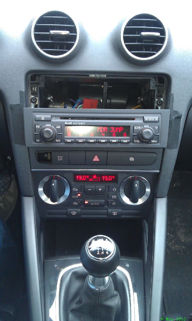

Hallo Leute,
heute habe ich nun auch noch mein Ablagefach (Ersatz für Ascher) eingebaut. Ich musste mit Schrecken feststellen, dass man dazu die beiden Griffe noch einmal ausbauen muss. Muss ich das dann auch, wenn die die Blende zwischen Klimabedienteil und Ablagefach noch einbaue? (Sie ist momentan leider nicht lieferbar.)
Womit ich nicht so ganz zufrieden bist, ist das neue kleine Ablagefach rechts neben dem Warnblinkschalter. Im ausgebauten Zustand funktioniert es einwandfrei aber eingebaut, bleibt es drinnen immer wieder klemmen. Hat da noch jemand eine Idee?
Außerdem musste ich heute meinen Handschuhfachdeckel noch reparieren. Die Öse für das Dämpferelement war abgebrochen. Leider hat kleben nicht geholfen. So musste ich doch die aufwändige Methode wählen (siehe Foto). Das gibt bestimmt keinen Schönheitspreis aber das hält. :wink:

soooo… ich habe mich heute noch mal an der besagten Blende versucht. Irgendwie komisch, das nach ETKA bestellte Teil hatte ein "Glasfenster" in der Mitte als würde eine Leuchte dahinter gehören. Dabei gibt es die Fachbeleuchtung ja (auch laut ETKA) nur für die Version mit Ascher.
Auf jeden Fall passt das Ding echt nicht wirklich gut. Vier von sechs Nasen musste ich abknipsen, weil die Löscher zum Einrasten nicht gepasst haben und am Klimabedienteil steht etwas nach unten ab, was auch irgendwie stört. Schlussendlich habe ich die Blende mit Klebefilzsteifen eingeklebt, dass wenigstens die Löscher und schaften Kanten weg sind.
Ich habe das Gefühl, dass hier der originale Doppel-DIN-Klimabedienteil anders ist als das "zurecht geschnittene" 1-DIN-Bedienteil. Auch oben habe ich lange gefeilt und getüftelt, weil ein Steg am Klimabedienteil dafür verantwortlich war, dass das Ablagefach immer klemmte. Ich kann mir nur schwer vorstellen, dass das beim originalen Doppel-DIN-Bedienteil auch so ist.
Jetzt sieht aber alles erst mal ganz schick aus und es fehlen nur noch ein Schalterchen und das Navi. :wink:

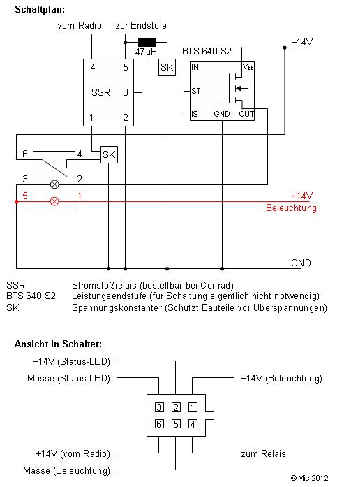

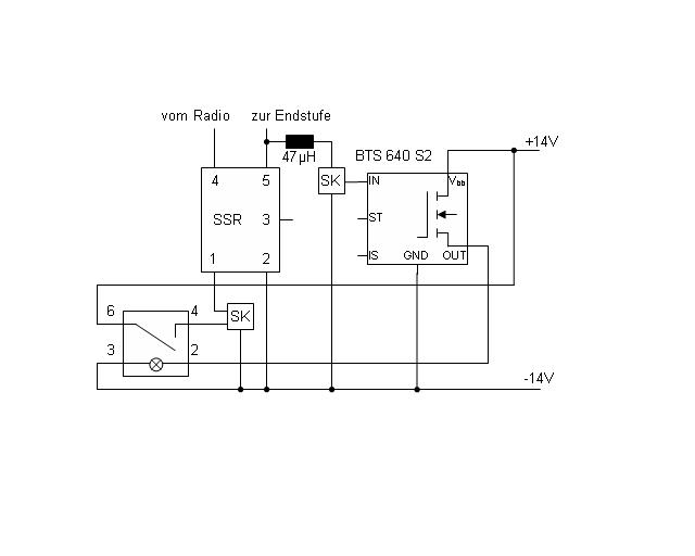

Im Anhang siehst du meinen Schaltplan. Den Strom für die Symbolbeleuchtung habe ich mir unabhängig davon von der ehemaligen Ascher-Beleuchtung geholt. (Bauteile "SK" sind Spannungskonstanter.)

Hi Rainer,
SSR ist ein Stromstoßrelais, wie man es bei CONRAD bestellen kann, SK ist ein Spannungskonstanter, der hat nur IN, OUT und GND und der BTS ist ein ProFET-Transistor von SIEMENS. Der ist eigentlich überflüssig aber ich wollte damals so ein Ding mal testweise einsetzen. Darüber gibt es nicht mehr zu sagen.
Wie ich schon sagte, kann ich mir eh nicht vorstellen, dass es an dieser Platine liegt. Sie funktionierte jahrelang fehlerfrei und mit dem alten Schalter geht sie ja auch. Erst mit dem neuen Schalter funktioniert da was nicht mehr… also denke ich, dass es am neuen Schalter liegt.

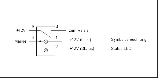

Hallo Rainer,
heute habe ich mich noch einmal mit meinem Taster beschäftigt. Wie es aussieht, war ich da wohl einer „falschen Halbwahrheit“ aus dem Internet erlegen. Ich dachte, beide LED’s haben einen gemeinsamen Masse-Pin. Das war aber falsch. Man muss für die Symbolbeleuchtung eine eigene Masseleitung legen. Dann funktionieren beide LED’s unabhängig von einander.
Nähere Infos… siehe Bild im Anhang.
