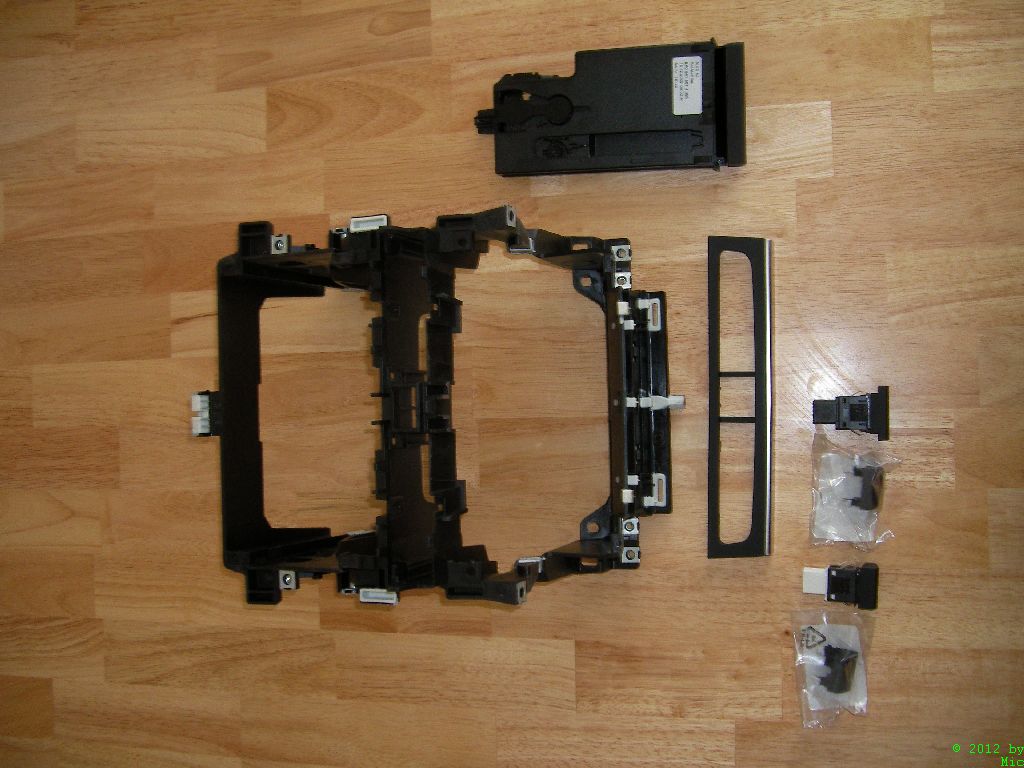

heute kam mein Doppel-DIN-Umbauset (Faceliftausführung9. Schon mal nicht schlecht. :slight_smile:
Mir fiel aber auf, dass der Halterahmen für die Taster nicht dabei ist. Kann ich diese aus meinem alten 1-DIN-Rahmen (zerstörungsfrei) ausbauen oder sollte ich mir dieses Ding noch besorgen?
8P0 941 567 5PR - Schalteraufnahme, links - 2,68 €
Dann hat das neue Ablagefach ein beleuchtetes Symbol, was mein alter Becherhalter nicht hatte. Ich nehme also an, dass ich diesen Anschluss nicht habe.
Weiß jemand welchen Stecker und welche Pins (Teilenummern) ich mir dafür noch besorgen muss?
Außerdem fiel mir auf, dass die Gewinde an dem Doppel-DIN-Rahmen alle so aussehen, als ob man die Schrauben von vorn bzw. unten rein dreht. Heißt das, ich muss das Teil "nach hinten" ausbauen? Geht das einfach so "nach vorn" raus zu ziehen? :open_mouth:

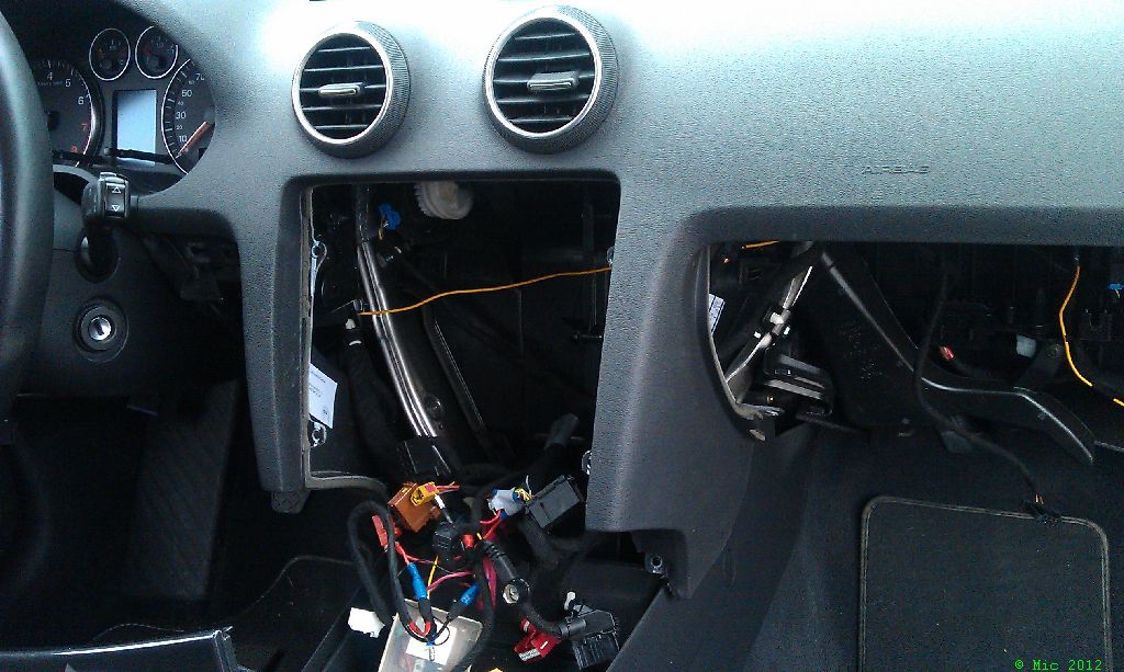

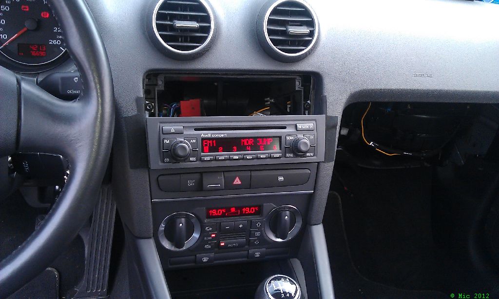

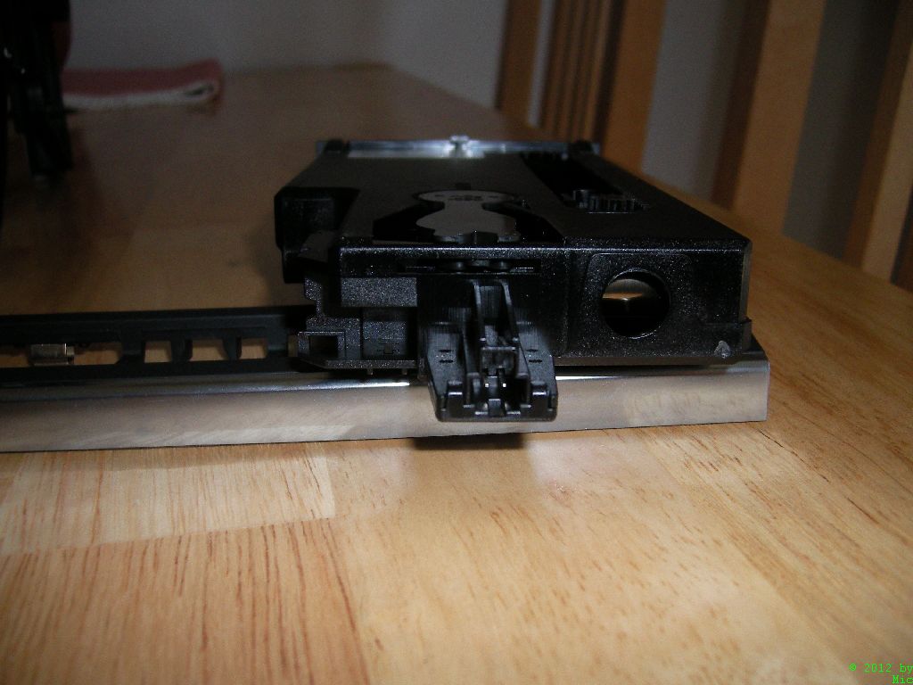

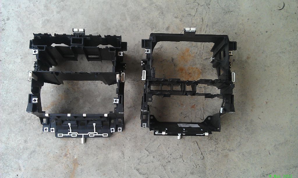

Operation gelungen, Patient… lebt auch noch. :slight_smile: Heute habe ich nun meinen Doppel-DIN-Umbau gemacht. Es lief alles reibungsloser als ich gedacht hatte. Die Mittelkonsole hatte ich nicht ausgebaut, dafür hatte ich die beiden seitlichen Teile des Armaturenbretts gelöst und so etwas mehr Bewegungsfreiheit bekommen. Ging ganz gut.
Der neue Rahmen hat ein paar weniger Schrauben als mein alter und ganz hinten unten links ist noch ein schwarzer Metallbügel versteckt, der mit dem Rahmen verschraubt ist. Diese eine Schraube ist nirgends beschrieben, daher hatte es eine Weile gedauert, eh ich sie gefunden hatte. :wink:
Im Anhang findet ihr ein paar Handyfotos vom Umbau.
Den Strom für die neu Symbolbeleuchtung des Ablagefachs habe ich von der Ascherbeleuchtung genommen. Das Kabel habe ich also um verlegt, weil der Ascher ja eh dem Ablagefach weichen soll.
Was ich allerdings sagen muss: Die Passmaße der neuen Faceliftteile (Ablagefach, Blende, Schalter) sind meiner Meinung nach schlechter als die meiner alten Vorfaceliftteile. Das sitzt teilweise alles etwas auf Spannung oder die Fluchten passen nicht mehr so gut.
Leider fehlt mir nach wie vor der eine Taster. Bei CarStyle4You (oder wie die heißen) will mir scheinbar keiner helfen. :frowning: Daher steckt auf dem einen Foto auch noch mein alter Funktaster drin.
