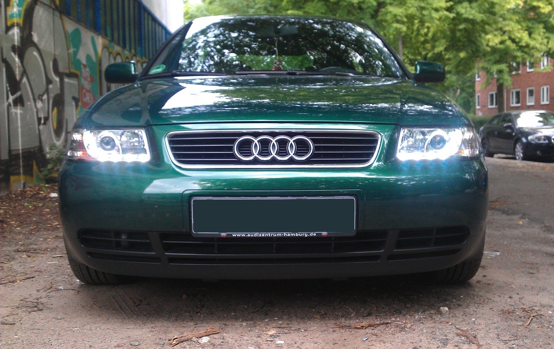

Hier hab ich nochmal einen A3 gefunden mit den schwarzen:
http://www.google.de/imgres?imgurl=http://www.homepage.eu/userdaten/0100200/181/bilder/logos/anne_audi001.jpg&imgrefurl=http://www.motorsportfreunde-hungen.de/audi_a3__20167457.html&usg=__m0SAnuKpDepxit31VW6v3QA_pcA=&h=768&w=1024&sz=216&hl=de&start=31&zoom=0&um=1&itbs=1&tbnid=FAao_C5HupspJM:&tbnh=113&tbnw=150&prev=/search%3Fq%3Dtfl%2Baudi%2Ba3%26start%3D20%26um%3D1%26hl%3Dde%26sa%3DN%26ndsp%3D20%26biw%3D1259%26bih%3D594%26tbm%3Disch&ei=o0a4TbPgFpC54gbJ6NndDw
Aber ich finde bei dem A3 des Themenerstellers sieht doch das Glas so dunkel aus. Bei diesem sehen die Scheinwerfer iwi anderst aus.

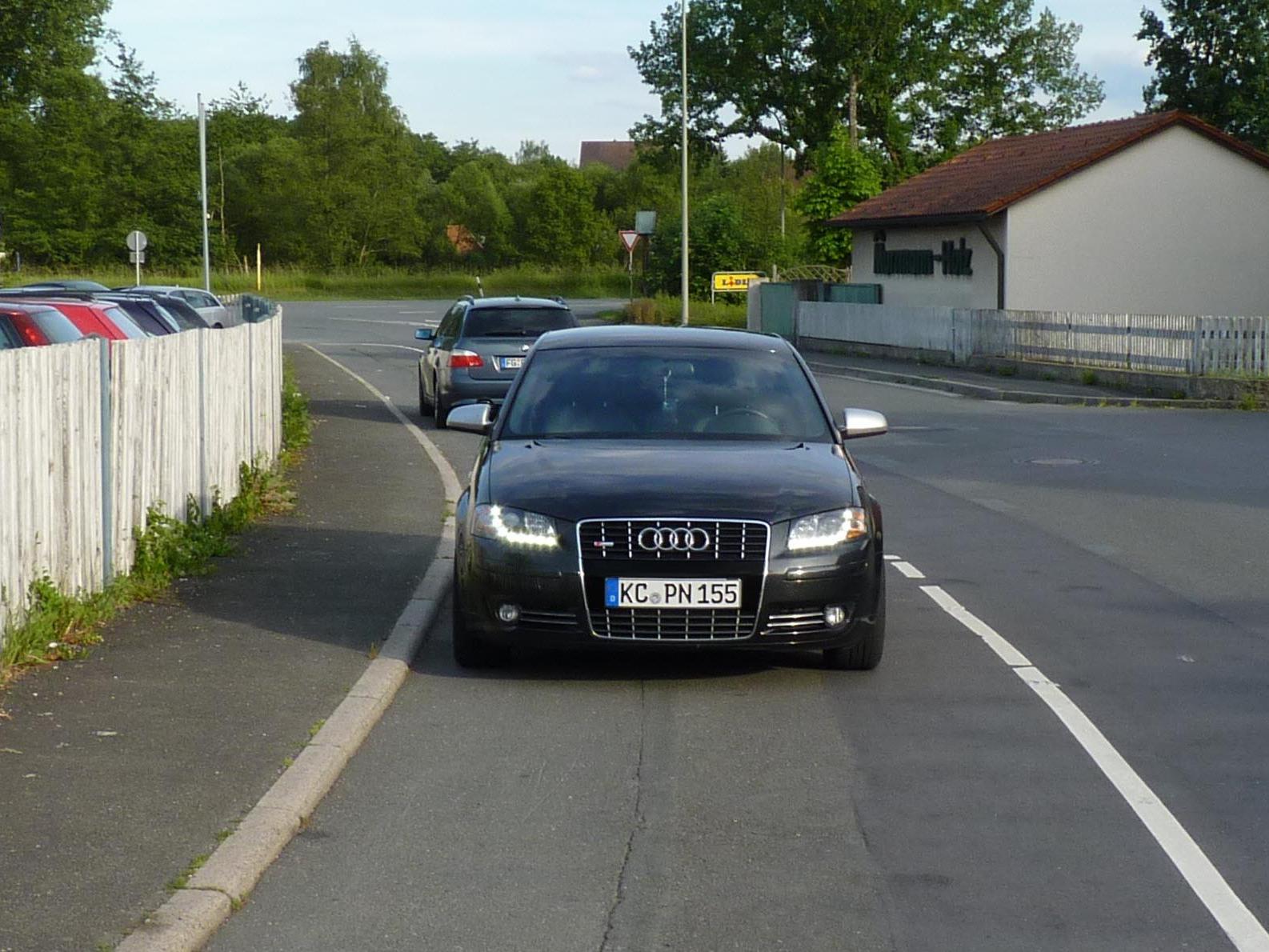

Hier aber schonmal eins mit TFL (Kamera war auf Automatik… gibt bald bessere)
http://www.a3-freunde.de/galerie/index.php?p=album&bid=237958
mfg.

Das Tagfahrlicht ist richtig hell. (Bild => aber sogar noch etwas heller und deutlicher als auf dem Bild zu sehen, Licht ist nunmal mit einer Kamera schlecht einzufangen :wink: )
