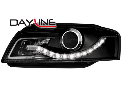

hätte da auch mal eine Frage. Sind bei diesen Scheinwerfern die LED's auch so hell wie bei den d-lite? Die würden mir vom design her nämlich besser gefallen. Und gibts evtl. Fotos davon im eingebauten Zustand? Danke schonmal :slight_smile:
www.nippontuning.com/bilder/detail/swa11egxb.jpg
nein.
das sind dayline, d. h. die led sind standlicht.
bei den d-lite sind die led tagfahrlicht.
gruss,
tom
okey danke :slight_smile:
ist da viel unterschied? sind die dectane auch hell oder sieht man da jedes einzelne led schwach leuchten?
Vergleichsfoto wäre natürlich perfekt :slight_smile:
lg Nico
Beide Scheinwerfer sind von Dectane :wink:
Die Dayline sind mit LED-Standlicht!
Die D-Lite sind mit LED-TAGFAHRLICHT!
Dementsprechend leuchten die LEDs der D-Lite auch um einiges heller!
Sie sind zwar noch als "Punkte" wahrnehmbar (vergleichbar mit dem TFL bei A4 oder A5), aber haben auch einen anderen Reflektor und richtige Linsen auf den LEDs selbst.
Wenn du also Tagfahrlicht möchtest, sind die D-Lite die Scheinwerfer der Wahl :wink:
Gruß,
Peter.
mir gefallen die dayline mit Standlicht um einiges besser. Nur hab ich "angst" dass die Standlicht-led so schwach leuchten das es nach billig atu tuning aussieht, sollte schon original aussehen. Hat die wer verbaut?
