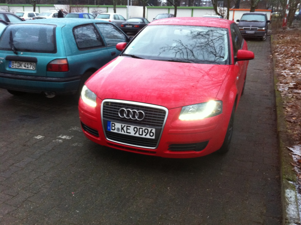

So heute kam dann endlich das neue Stg.
Gerade eingebaut und nu funzt auch alles! :wink:
Motor an Led´s gehen an … Leuchten sehr Helle!!!
Wenn man dann auf Stnadlicht stellt dimmen sie sich runter!
Hab mal n Verglichsbild gemacht, muss aber mal gucken ob ich ne etwas bessere Kamera rankriege, sieht nich so dolle aus ^^
Auf den Fotos sehen die Led´s n bissle Gelb aus … is aber wunderbar Weiß.
  1. Bild ist mit Standlicht
  2. Bild nur TFL
net schlecht sieht wie bei den originalen aus ;):
